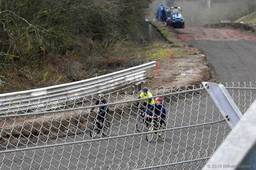

Laut Pressemitteilung werden dafür in den Streckenabschnitten Quiddelbacher Höhe und Flugplatz (zwischen den Streckenposten 77 und 80/81) auf einer Fläche von etwa 4.000 Quadratmetern rund 2.000 Tonnen Material abgetragen. Die Fahrbahndecke werde bis auf 20 Zentimeter abgefräst, auf einem Teilbereich von 500 Metern werde neuer Asphalt aufgebracht. Bei den Arbeiten „bleibt die ureigene Charakteristik der Nordschleife zu hundert Prozent erhalten“, heißt es in der Mitteilung. Eine Meldung, die Wilhelm Hahne nicht ungeprüft lassen konnte.
Im Hintergrund befindet sich die berühmte Sprungkuppe, dahinter wurde bereits neues Grundmaterial aufgetragen Im Hintergrund befindet sich die berühmte Sprungkuppe, dahinter wurde bereits neues Grundmaterial aufgetragen Quelle: Wilhelm Hahne
Die Tieferlegung der Nordschleife
Hahne fuhr am vergangenen Sonntag selbst zum Flugplatz. Und machte viele Fotos. Darauf ist seiner Meinung nach deutlich zu sehen, dass mehr als 20 Zentimeter Boden abgetragen wurden, dass die Nordschleife damit an dieser Stelle deutlich „tiefer gelegt“ wurde und, dass der „Sprunghügel“ am Flugplatz dadurch verschwindet. Statt das Material, das abgetragen wird, zur Unterfütterung des neuen Asphalts zu nutzen, wie es in der Pressemitteilung der „capricorn NÜRBURGRING GmbH“ steht, werde außerdem einiges davon zur Anhebung eines Parkplatzes am Brünnchen genutzt.

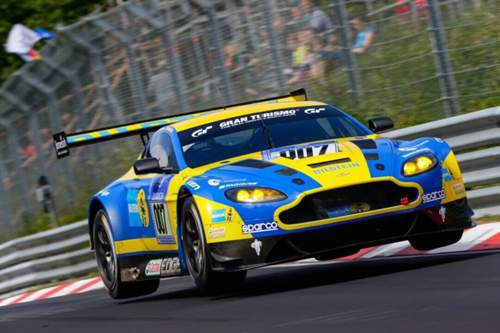

Ein Aston Martin V12 Vantage GT3 hebt am Flugplatz ab. Nach den Umbaumaßnahmen soll das nicht mehr passieren. Dei Fahrzeuge können diese Stelle dann voraussichtlich mit Vollgas befahren Ein Aston Martin V12 Vantage GT3 hebt am Flugplatz ab. Nach den Umbaumaßnahmen soll das nicht mehr passieren. Dei Fahrzeuge können diese Stelle dann voraussichtlich mit Vollgas befahren Quelle: Thomas Hinz Gruppe C Motorsport Verlag GmbH Das Problem sind die stetig steigenden Kosten. Teure Rennautos und neue Lizenzen - das können sich kaum noch kleine Schrauber-Teams leisten. Dazu kommt (jetzt einmal mehr) der Eindruck, dass stattdessen gerade für die großen von Audi, BMW und Mercedes unterstützten Teams alles gemacht wird. Immerhin organisieren sie Geld, Publicity und Publikum für die Megaevents am Ring. Beim 24-Stunden-Rennen 2014 startete Stratosphären-Springer Felix Baumgartner medienwirksam im Audi R8 neben rund 60 anderen GT3-Rennern. Die restlichen rund 110 Autos hatten in der Vergangenheit keine bekannten Probleme mit dem sogenannten „Liftup“ am Flugplatz.
