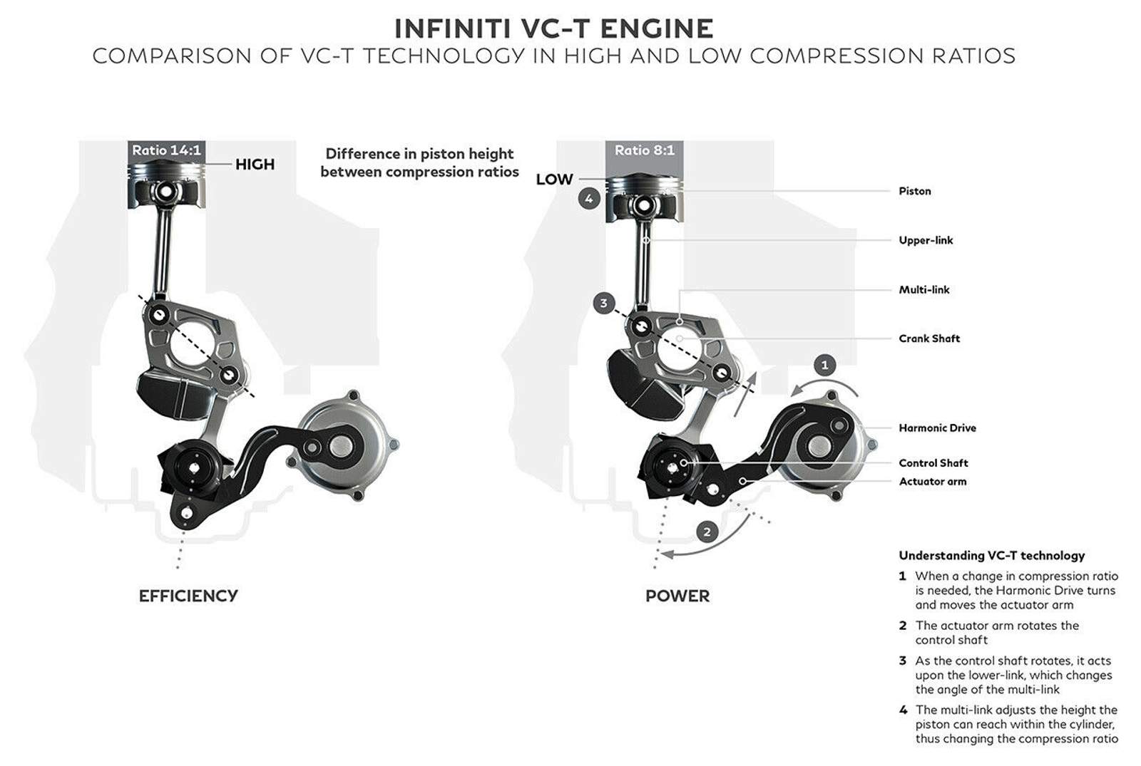

Variable Verdichtung: Nissan zeigt in Wien den VC-T-Motor Variable Verdichtung: Nissan zeigt in Wien den VC-T-Motor Quelle: Österreichischer Verein für Kraftfahrzeugtechnik Die Autoantriebe der Zukunft werden also vor allem vielfältig. Allein bei der Hybridisierung gibt es viele Richtungen. In der Kompaktklasse lohnen sich große, einfache Saugmotoren bei Vollhybriden und kleine, aufwändige Turbobenziner bei Plug-ins. Hintergrund: Direkteinspritzung und Aufladung sind zwar teuer, aber sparsamer, wenn der Akku leer ist. Die Kosten sinken über die Motorgröße.
Toyota entwickelt Motoren mit „weltweit führenden Wirkungsgraden“. Wasserstoff wird zum wichtigen Nebenprojekt. Nissan zeigt noch einmal den VCR-Motor, ein Turbobenziner mit variabler Verdichtung. Den hatte Tochter Infiniti bereits vorgestellt. BMW fasst die Erfahrungen mit der Wassereinspritzung aus dem M4 GTS zusammen. Bei hoher Last lasse sich damit Sprit sparen. Zukünftig könnte das Kondenswasser der Klimaanlage in gewissen Lastbereichen dem Benzin beigemischt werden. Eine Technik für sportliche Autos.
