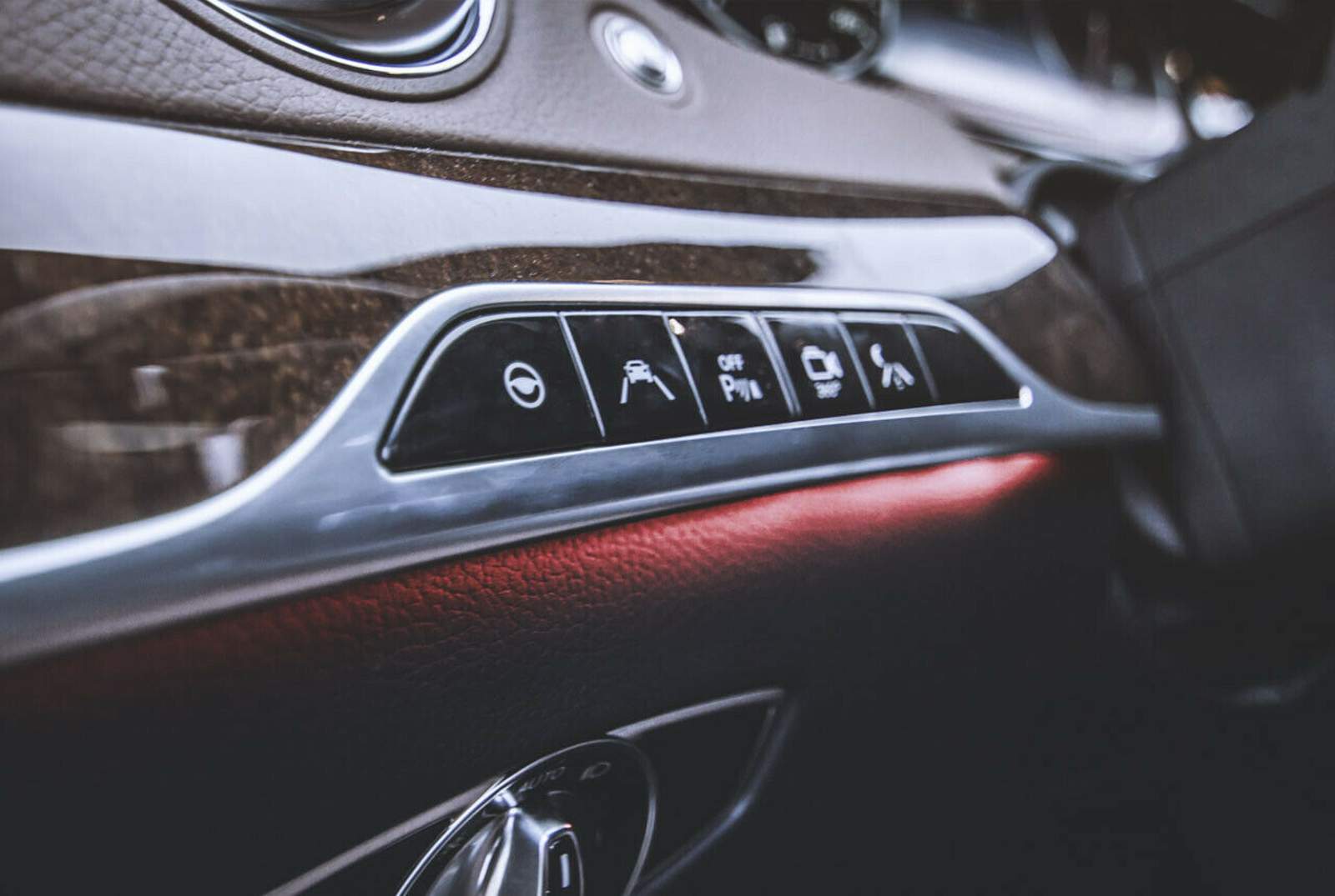

Assistenzleiste in der Mercedes S-Klasse, v.l.n.r.: Aktiver Lenkassistent, Spurhalteassistent und Totwinkelwarner, Automatisiertes Parken, 360°-Kamera und Nightvision Assistenzleiste in der Mercedes S-Klasse, v.l.n.r.: Aktiver Lenkassistent, Spurhalteassistent und Totwinkelwarner, Automatisiertes Parken, 360°-Kamera und Nightvision Quelle: schwerunterwegs Unser Urteil: Vor allem bei Wagen mit Schaltgetriebe ein nützliches Feature, das das Anfahren mit Handbremse an der Steigung überflüssig macht. Meist ist die Funktion nicht separat verfügbar, sondern serienmäßig oder an ein Ausstattungsniveau gekoppelt.

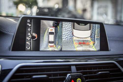

Visuelle Einparkhilfe: Manche Hersteller kombinieren ihre Sensoren mit einer Visualisierung auf dem Infotainment-Bildschirm. Hilfslinien und ein Ampelsystem sollen unterstützen: Bei Grün ist Platz, bei Orange wird es eng, bei Rot bleiben nur noch Zentimeter. Wirklich präzise ist das oft nicht, aber es bietet die Möglichkeit, den nervtötenden Ton abzustellen und trotzdem Hilfe zu haben.
360°-Kamera und Parkassistent im BMW 7er 360°-Kamera und Parkassistent im BMW 7er Quelle: schwerunterwegs Kein Vergleich dazu: ein reales Kamerabild. Eine kleine Kamera überträgt den Raum hinter und je nach Ausstattung auch vor dem Auto auf das Display. Die Bildqualität variiert stark, je nach Hersteller. Manche Kameras verzerren stark, bei manchen ist das Bild blass, je nach Position verschmutzen sie schnell. Viele blenden Hilfslinien ein. Aufwendige Systeme ermöglichen ein 360-Grad-Bild rund ums Auto.
Unser Urteil: Ein scharfes, helles Kamerabild erleichtert das Einparken stark. Damit lässt sich zentimetergenau in knappsten Lücken parken. Mit dynamischen Hilfslinien lässt sich sogar genau abschätzen, wann der Kantstein die Felgen gefährdet. Problem: Je nach Hersteller können 360-Grad-Kameras viel Geld kosten.

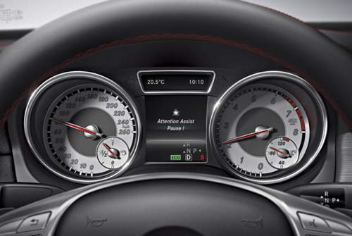

Müdigkeitserkennung: Das System ersetzt nicht die Selbstwahrnehmung Müdigkeitserkennung: Das System ersetzt nicht die Selbstwahrnehmung Quelle: Daimler Müdigkeitserkennung: Müdigkeitswarner überwachen die Handlungen des Fahrers. Vor allem die Lenkimpulse werden verfolgt, aber auch Variationen in der Geschwindigkeit. Bei Auffälligkeiten rät ein Hinweis im Display dazu, eine Pause einzulegen. Wirklich zuverlässig funktionieren die System nur, wenn sie lernfähig sind, sich also auf den Fahrstil des Lenkers einstellen. Darauf verlassen sollte man sich lieber nicht, und erfahrungsgemäß tut man das auch nicht. Manche Verkehrsexperten befürchten zudem, dass der Helfer dazu führt, dass Autofahrer sich nicht mehr auf das eigene Müdigkeitsgefühl verlassen.
Unser Urteil: Uns ist noch kein System begegnet, das das eigene Energielevel besser einschätzt als der Fahrer selbst. Außerdem sollte immer die Vernunft entscheiden, wann es Zeit für eine Pause ist.

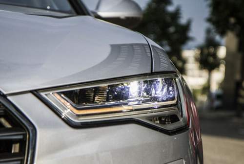

Fernlichtassistent/Matrixlicht: Der Fernlichtassistent blendet außerorts selbständig auf, wenn kein Gegenverkehr erkennbar ist und wieder ab, wenn sich jemand von vorne nähert. Die meisten Systeme funktionieren recht zuverlässig, was dem Fahrer den ständigen Griff zum Lichtschalter erspart. Noch besser: Sogenanntes Matrix-Fernlicht, das die Straße selektiv ausleuchtet und den Gegenverkehr „ausblendet“. Hier wird die Ausleuchtung massiv verbessert, der Gegenverkehr aber in Ruhe gelassen.
Matrix-LED-Licht im Audi A6 Matrix-LED-Licht im Audi A6 Quelle: mobile.de Unser Urteil: Schon weil die Assistenten meist an Xenon- oder LED-Scheinwerfer gekoppelt sind, ein feines Extra. Denn die leuchten deutlich heller als Halogen. Vor allem die selektiv leuchtenden LED-Systeme sind ein echter Gewinn. Leider lassen die Hersteller sie sich teuer bezahlen, zwischen 1.000 und 2.000 Euro muss man meist ausgeben.

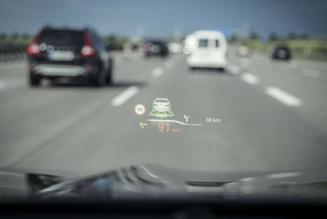

Verkehrszeichenerkennung: Man fährt entspannt auf der Autobahn und fragt sich: Wie schnell war hier nochmal erlaubt? Moderne Autos können da helfen. Sie erkennen über Kameras Verkehrsschilder und wissen, welches Tempolimit gerade gilt. Die meisten anderen Schilder werden noch nicht erkannt. Und Tempolimits leider auch nicht immer zuverlässig.
Zum Beispiel erkennen die Kameras nicht, wenn Limits mit Klebestreifen „ausgeixt“ wurden. Auch stark verschmutzte oder schlecht platzierte Schilder werden zuweilen „übersehen“. An zusätzliche Konditionen gekoppelte Tempolimits (Uhrzeiten, Nässe ...) erkennen ebenfalls nicht alle Systeme. Manche melden stattdessen nach jeder Autobahnauffahrt das Tempolimit per Pop-up - auch, wenn es sich nicht geändert hat.
Unser Urteil: Zu 100 Prozent kann man sich nicht auf Verkehrszeichen-Erkenner verlassen. Hilfreich kann das Feature sein, aber aber ein Irrtum schützt nicht vor einem Strafzettel. Nicht zu verwechseln ist die Erkennung mit Systemen, die lediglich aus den Navidaten das Tempolimit ablesen. Das Kartenmaterial kann veraltet sein.
