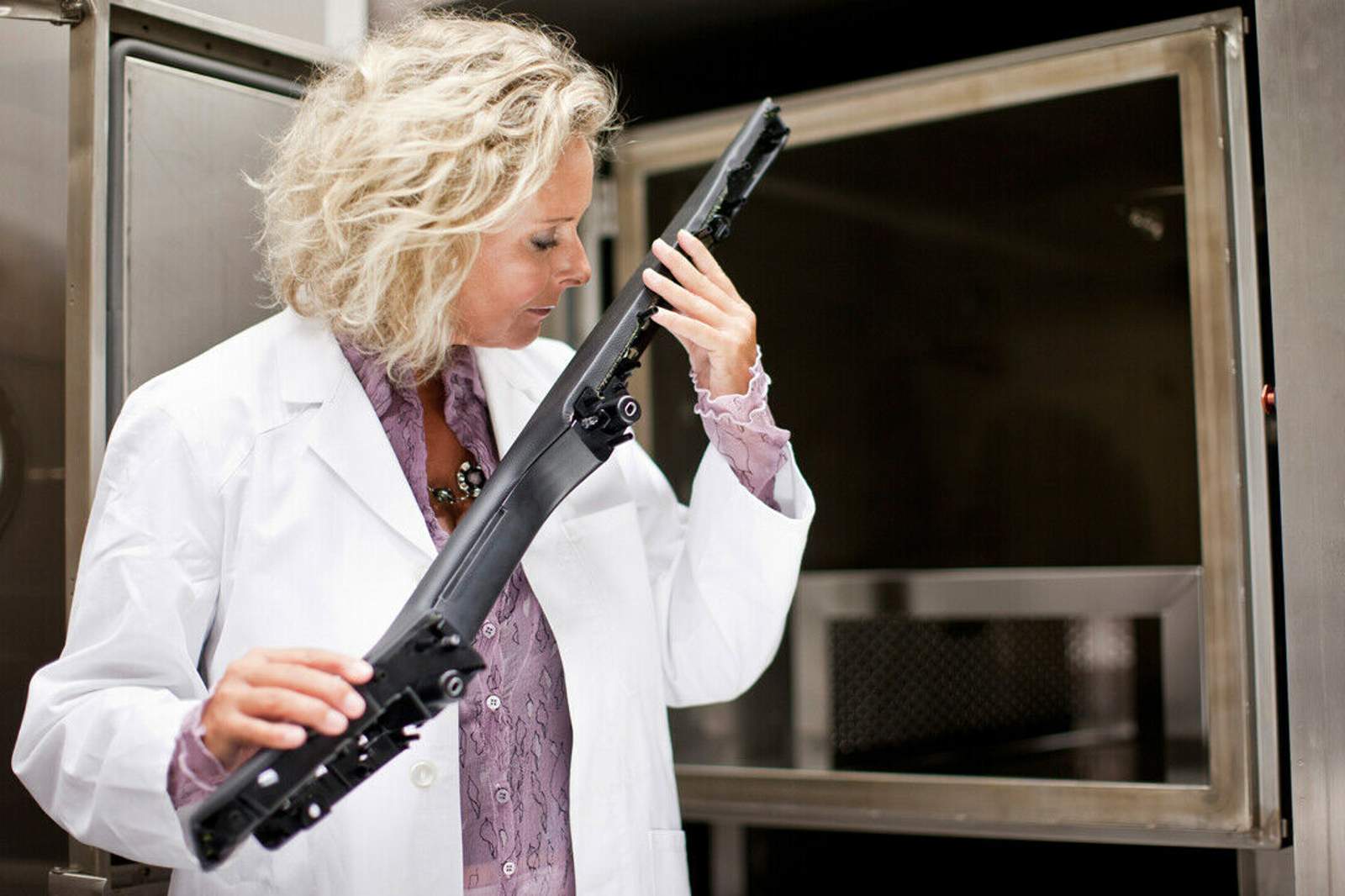

Werkstoffprüferin und Olfaktorik-Expertin Claudia Schempp prüft ein Bauteil auf seinen Duft Werkstoffprüferin und Olfaktorik-Expertin Claudia Schempp prüft ein Bauteil auf seinen Duft Quelle: Daimler

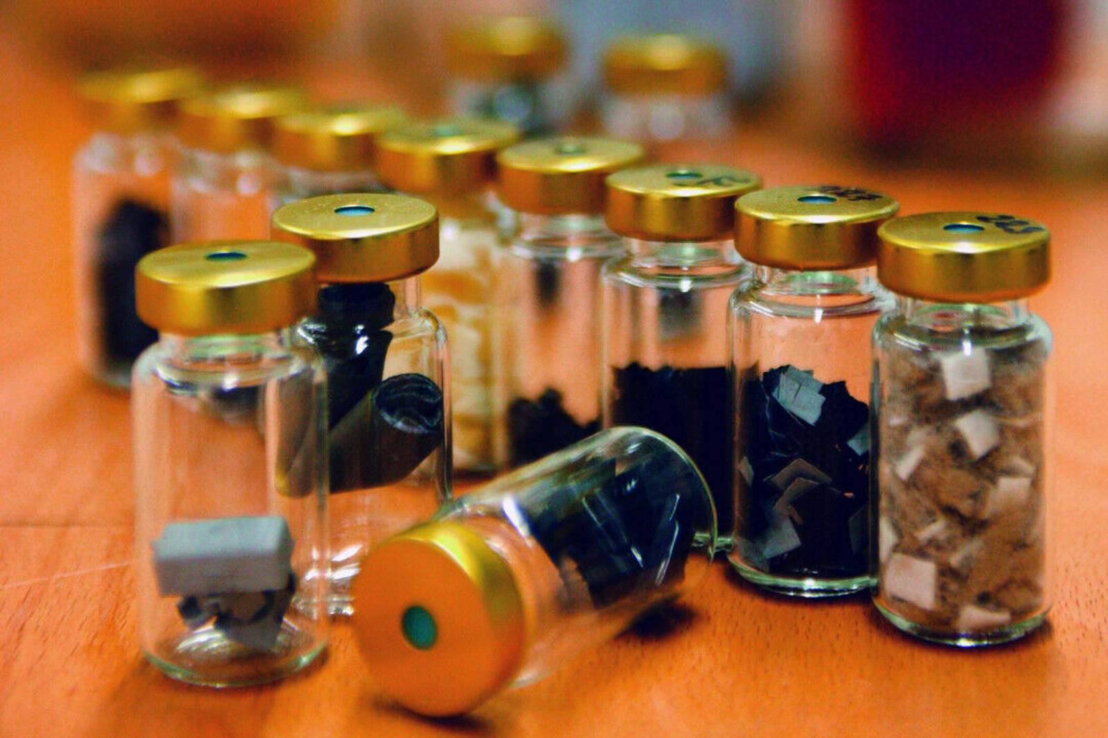

Duftproben: In kleinen Fläschchen werden Materialien aus Audi-Innenräumen aufbewahrt Duftproben: In kleinen Fläschchen werden Materialien aus Audi-Innenräumen aufbewahrt Quelle: Audi

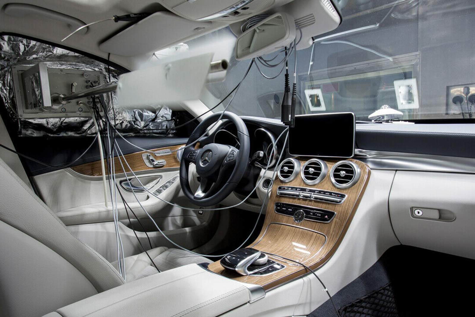

Elektronische Nasen: Sensoren "riechen" in den aufgeheizten Innenraum einer Mercedes C-Klasse Elektronische Nasen: Sensoren "riechen" in den aufgeheizten Innenraum einer Mercedes C-Klasse Quelle: Daimler
Nahezu alle Hersteller betreiben daher einen erheblichen Aufwand, um ihre Autos angenehm riechen zu lassen. Zu stark riechende Bauteile sollen gar nicht erst ins Auto. Mercedes beschäftigt ein eigenes "Nasenteam", das sich um die Gerüche der verbauten Materialien kümmert. Bereits seit 1992 werden hierzu in einem standardisierten Test Proben entnommen, zwei Stunden lang auf bis zu 80 Grad erhitzt und anschließend von mehreren Prüfern bewertet. Die anschließende Beurteilung von "nicht wahrnehmbar" bis "unerträglich" ist ausschlaggebend dafür, ob das Material verwendet werden darf.
"Unser Ziel ist es, einen angenehmen, möglichst neutralen Geruch zu schaffen", erläutert Claudia Schempp, die sich bei Daimler mit Geruchstests und Olfaktometrie befasst. Dabei wird am Ende auch noch einmal überprüft, ob die Gerüche der Bauteile in der Summe nicht doch eine unangenehme Note erzeugen. Einen Einheitsgeruch für alle Modelle gibt es nicht, weil Innenausstattung und Materialzusammensetzung in jedem Modell anders ist. Das Ziel der Geruchstester: "Der einzige Geruch, der in einem Mercedes-Benz bewusst wahrgenommen werden darf, ist der von Leder", sagt Schempp.

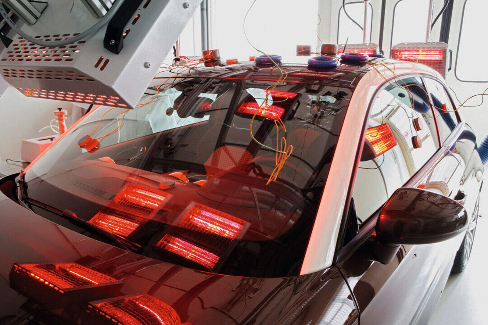

Einen ähnlich hohen Aufwand betreibt Audi in der olfaktorischen Abteilung. Rund 500 verschiedene Bauteile werden pro Modell per Geruchstest analysiert. Auch hier ist das Ziel ein neutraler Geruch. Denn: "Das geruchslose Auto kann und wird es nicht geben, das ist auch nicht gewollt. Genauso wenig möchte man in einem schalltoten Auto sitzen", erklärt Heiko Lüßmann-Geiger, Leiter des Geruchsteams. Dennoch soll ein neues Fahrzeug einen typischen Geruch aufweisen. Ob A1 oder A8 - eine Unterscheidung zwischen den einzelnen Modellen macht Audi hierbei nicht, ebenso wenig wird mit Duftstoffen nachgeholfen, sagt Pressesprecher Josef Schloßmacher.
Ein Audi wird mit Wärme bestrahlt, um eventuell unangenehme Ausdünstungen aufzudecken Ein Audi wird mit Wärme bestrahlt, um eventuell unangenehme Ausdünstungen aufzudecken Quelle: Audi

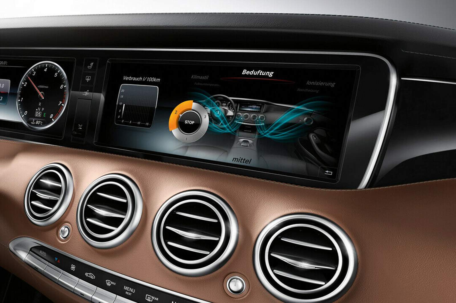

Für die Mercedes-S-Klasse sind verschiedene Duftnoten erhältlich, die sich im Innenraum verströmen lassen Für die Mercedes-S-Klasse sind verschiedene Duftnoten erhältlich, die sich im Innenraum verströmen lassen Quelle: Daimler
Obwohl die Autohersteller ihre Fahrzeuge möglichst geruchsneutral ausliefern wollen, lassen es sich viele Autofahrer nicht nehmen, eine eigene Note in ihren Wagen zu bringen. "Viele möchten ihr Auto auch über den Geruch individualisieren", erklärt Lucà den Griff zu Duftbaum & Co. Der Fachhandel bietet hierfür eine große Palette an Duftspendern, die beispielsweise auch direkt an den Lüftungsauslässen platziert werden können. Mercedes bietet seinen S-Klasse-Kunden auf Wunsch im Air-Balance-Paket eine "aktive Beduftung" an. Der Fahrer kann die Intensität einstellen und auch eine Duftauswahl treffen.
