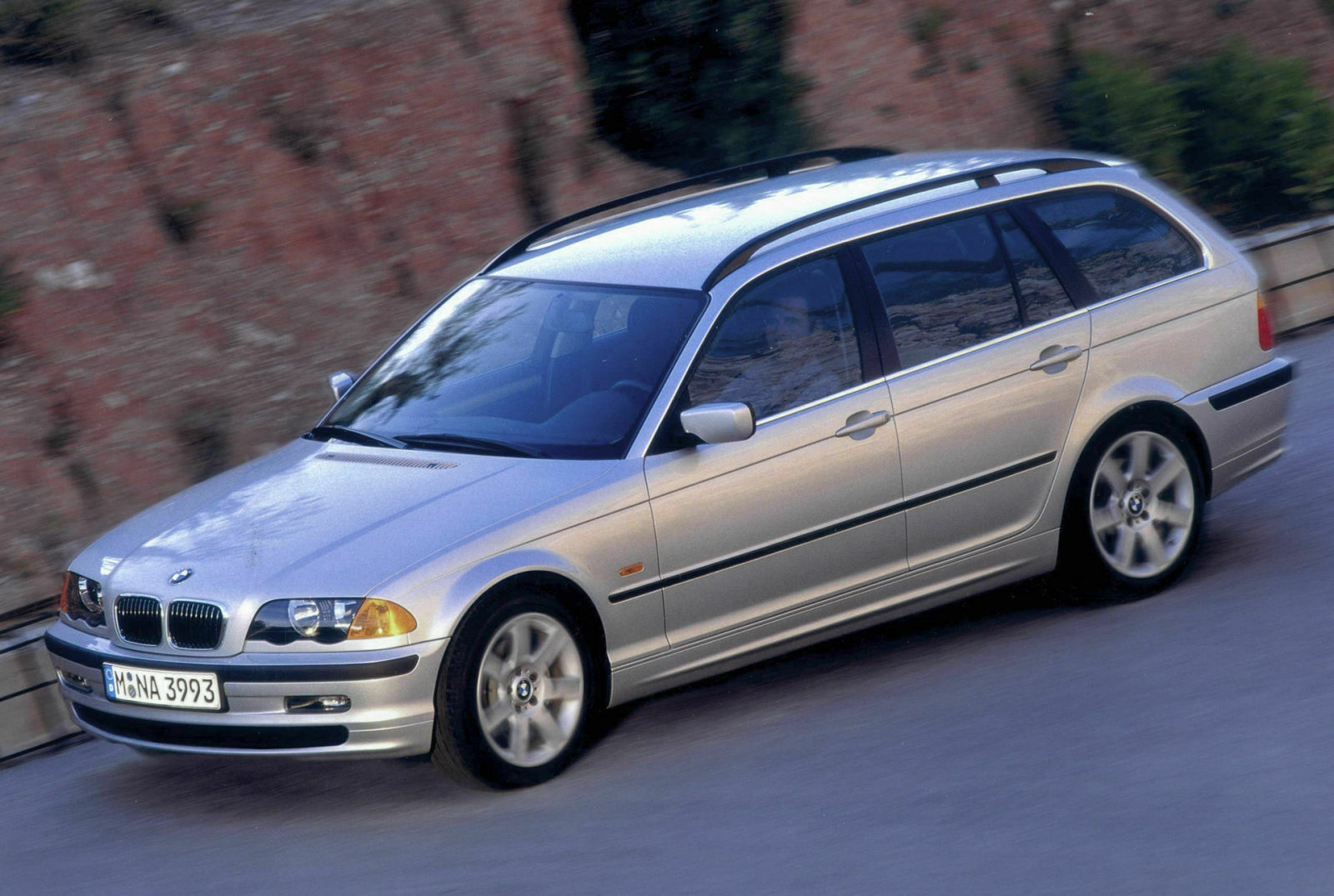

Kritisch: Bis zum März 2000 gibt es Probleme mit herausgerissenen Hinterachsen. Das betrifft nur Vorfacelift-Modelle Kritisch: Bis zum März 2000 gibt es Probleme mit herausgerissenen Hinterachsen. Das betrifft nur Vorfacelift-Modelle Quelle: dpa/Picture Alliance Den guten Ruf hat sich die Mittelklasse lange und hart erarbeitet. 1975 kam der E21 nur als Zweitürer auf den Markt, 1982 folgte der E30. Bis 1994 gab es ihn als Coupé, Limousine, Kombi und als Sportversion M3 – der Traum fast aller Jungs. 1990 folgte der E36 und acht Jahre später der E46. Mehr als 3,2 Millionen Fahrzeuge verkaufte BMW von dieser Baureihe – bis dahin das meistverkaufte Modell der Bayern.

Wichtiger scheint aber das Jahr 2000 zu sein. Bis zu diesem Baujahr haben die E46 Probleme mit der Hinterachse. MOTOR-TALKer Greim11 sagt dazu: „Die Probleme mit Ausreißen der Hinterachse sollen erst ab Herstellungsdatum März 2000 durch konstruktive Veränderungen beseitigt sein. Also vor Kauf unbedingt prüfen.“
