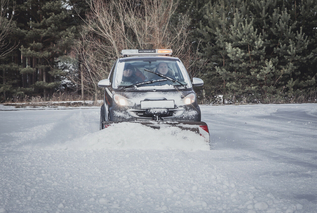

Nach jeder Saison verbessert Ronny Details an seiner Konstruktion. Prinzipiell habe sich seit der ersten Version wenig verändert. Ein Edelstahlprofil (V4A) mit zwölf Zentimetern Breite und vier Zentimetern Höhe ist fest mit der Vorderachse verschraubt. Ein zweites Stahlprofil stützt die Mechanik am Querträger vor dem Wasserkühler ab. Unter einer Kunststoffabdeckung sitzt eine Hydraulikpumpe mit 1,2 Kilowatt Leistung und vier Magnetventilen. 1,3 Liter Hydrauliköl und zwei Hydraulikstempel positionieren den Pflug. Bedient wird alles über einen Joystick auf dem Mitteltunnel.
Der Schild misst 1,70 Meter in der Breite. Verschränkt ist er so breit wie der Smart Der Schild misst 1,70 Meter in der Breite. Verschränkt ist er so breit wie der Smart Quelle: MOTOR-TALK Der Schneeschild selbst besteht aus acht Millimeter starkem Lexan. Visiere von Motorradhelmen und die Verglasung vieler Bushaltestellen sind aus dem gleichen Material. „Da kommt man nicht mal mit einer Fünf-Kilo-Spaltaxt durch“, scherzt Ronny. Trotzdem sei es flexibel genug, um den Rahmen des Autos nicht zu sehr zu belasten. Und, zu Schneeschieber-Uhrzeiten ganz wichtig: Die Gummilippe am Schild schabt leise über den Asphalt.

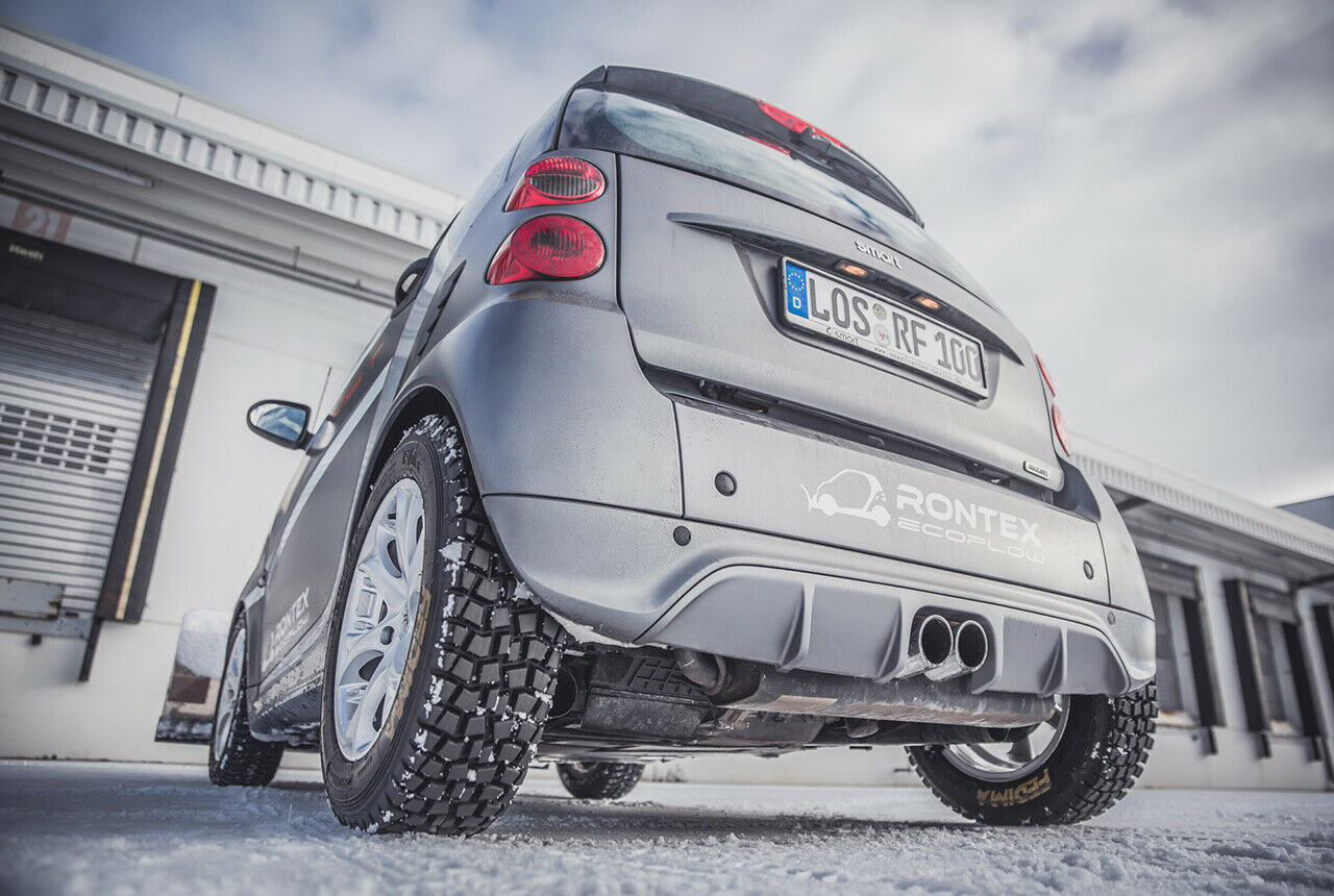

Allradantrieb vermisst er nicht im Smart. Sicherheitshalber stecken Autocrossreifen mit 15 Millimetern Profil auf seinem Schneewinzling. Die Hydraulikstempel drücken mit einer Tonne Gewicht auf die Konstruktion. Der Schild hebt in Räumposition seinen Smart sanft an. Das erhöht den Druck auf Antriebsachse und Schild. Lenken lässt sich der Smart trotzdem problemlos.

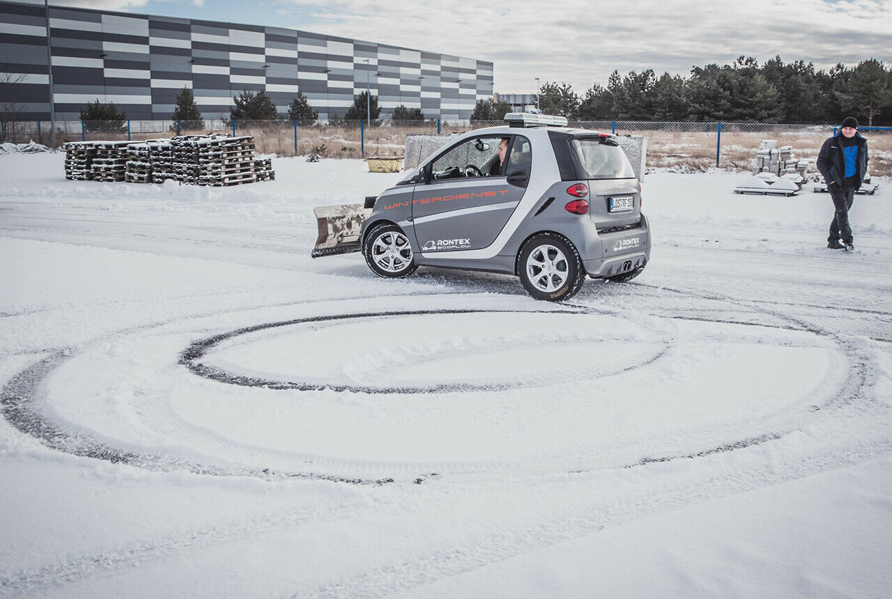

Das zeigt uns Ronny auf einem verschneiten Industriegelände. Die ersten Bahnen räumt er selbst: Auto positionieren, Schild absenken und zur Seite schwenken, Gas geben. Bei Ronny eine fließende Bewegung. Der Smart türmt den festgebackenen Schnee vor seinem Schild auf und schiebt ihn zur Seite. Die Traktionskontrolle bleibt aus – sie würde beim Schieben nur stören.
Nach ein paar Minuten tauschen wir die Plätze. Die Schildsteuerung arbeitet ähnlich simpel wie ein Computerjoystick. Wer früher auf einem 486er-PC Hubschrauber lenken konnte, der kann den Schild bewegen. Mit einem kurzen Ruck hebt sich die Smartfront. Alles andere funktioniert wie in einem normalen Kleinstwagen. Abgesehen von einer Kleinigkeit: Wer schnell schiebt, muss gegenlenken. Sonst drückt der Schild den Smart zur Seite.

Die Mechanik: Zwei Hydraulikstempel bewegen den Schild in Position. Die Pumpe sitzt unter der Abdeckung zwischen den Scheinwerfern Die Mechanik: Zwei Hydraulikstempel bewegen den Schild in Position. Die Pumpe sitzt unter der Abdeckung zwischen den Scheinwerfern Quelle: MOTOR-TALK Ronnys Schnee-Smart kann sehr schnell schieben. Wir pflügen mit bis zu 40 km/h durch die Schneedecke. Zugegeben: So richtig nützlich ist alles oberhalb von 25 km/h nicht mehr. Wir räumen zwar, aber der Schnee stäubt in alle Richtungen. Dafür macht es verdammt viel Spaß. Und es zeigt, dass der Smart nicht überfordert ist.
