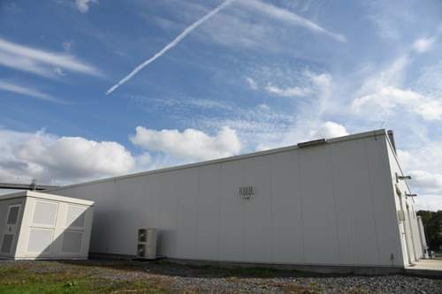

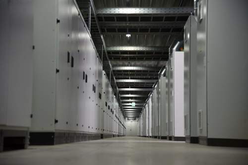

Kamenz - Von außen sieht die Halle im westfälischen Lünen aus, wie eine Halle eben so aussieht. Weißes Blech. Ein paar Türen. Keine Fenster. Doch in ihrem Inneren beherbergt sie eine kleine Sensation: den größten Second-Life-Batteriespeicher der Welt. Und der besteht aus alten Autobatterien. Genaugenommen aus 1.000 Batterien. Keine Starterbatterien. Sondern Lithium-Ionen-Akkus aus Smart Fortwo Electric Drive der zweiten Generation.
Von außen sieht der Batteriespeicher nicht gerade spektakulär aus, doch er birgt eine wahre Sensation Von außen sieht der Batteriespeicher nicht gerade spektakulär aus, doch er birgt eine wahre Sensation Quelle: Fabian Hoberg / MOTOR-TALK Gebaut wurde die Batterie von Mercedes-Benz Energy, einer 100-prozentigen Daimler-Tochter. Das Unternehmen ist Entwickler und Vermarkter für Stationärspeichersysteme und bietet sowohl Heimspeicher als auch mittlere und große Industriespeicher an.

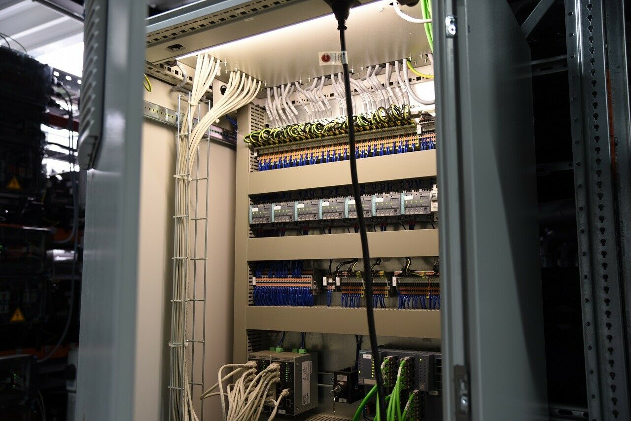

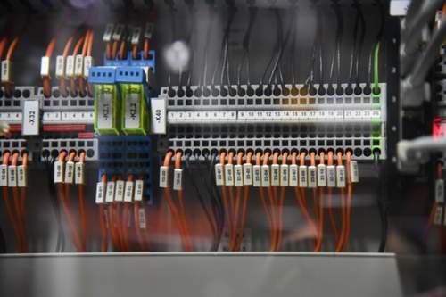

Jeder Schaltkasten ist fein säuberlich verdrahtet und beschriftet Jeder Schaltkasten ist fein säuberlich verdrahtet und beschriftet Ganz neu ist die Idee mit dem zweiten Leben für alte E-Auto-Batterien nicht. Allerdings setzten frühere Anlagen auf schwere und träge Bleibatterien. „Moderne Lithium-Ionen-Batterien sind leistungsfähiger und schneller ansteuerbar“, sagt Marx. Letzteres sei vor allem deshalb wichtig, weil die Batterien als Zwischenspeicher dienen, um Schwankungen im Stromnetz auszugleichen.

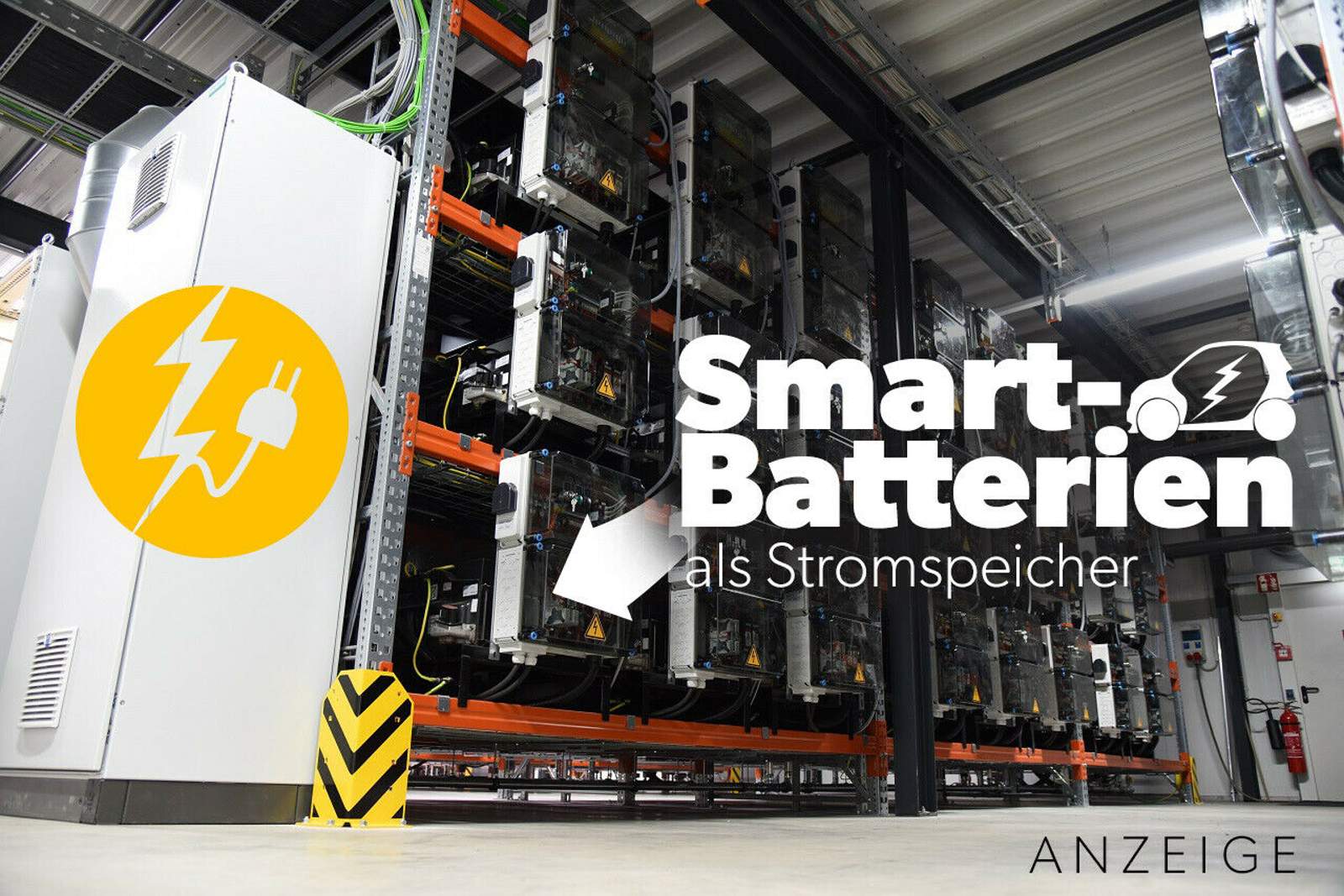

An jeder Batterie klemmt ein Wasseranschluss für die Kühlung, hängt eine Belüftung - für Sicherheit ist gesorgt. Die redundante Steuerung hängt außerhalb der Akkus in Plexiglaskästen. Noch ist eine externe Steuerung für die Batterien im Speicher nötig. Aber schon in der nächsten Akkugeneration könnte diese integriert sein.
Auf den Schwerlastregalen in Lünen stehen drei Akkus übereinander. Acht Reihen nebeneinander ergeben 92 Meter misst die schmucklose Halle, darin befinden sich etwa 1.000 Batterien 92 Meter misst die schmucklose Halle, darin befinden sich etwa 1.000 Batterien Quelle: Fabian Hoberg / MOTOR-TALK einen Energiestrang von 24 Batterien. Bei 13 kWh pro Batterie macht das 312 kWh pro Strang. Eine durchschnittliche vierköpfige Familie mit einem jährlichen Stromverbrauch von 4.000 kWh käme damit rund einen Monat aus. Die Gesamtanlage liefert insgesamt 13 Megawattstunden. Das ist ausreichend Energie, um die Familie über fünf Jahre zu versorgen

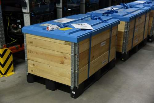

Betrieben wird die Anlage vom Energiedienstleister The Mobility House und Getec. Die Aufnahme der Spannungsspitzen aus dem Stromnetz wird vom jeweiligen Übertragungs-Netzbetreiber bezahlt, die Abgabe vom Strom ebenfalls. Nachschub: Neue, gebrauchte Batterien kommen aus dem MB-Energy-Werk in Kamenz in solchen Boxen nach Lünen Nachschub: Neue, gebrauchte Batterien kommen aus dem MB-Energy-Werk in Kamenz in solchen Boxen nach Lünen Quelle: Fabian Hoberg / MOTOR-TALK Auf Regelleistung.net versteigern die vier Übertragungs-Netzbetreiber Deutschlands die Vergabe von Regelleistungen. Die Energiedienstleister steigern jede Woche mit. Nach Zuschlag der Auktionen erfolgt Abruf, Speicherung und Einspeisung der Leistungen vollautomatisch.
