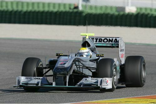

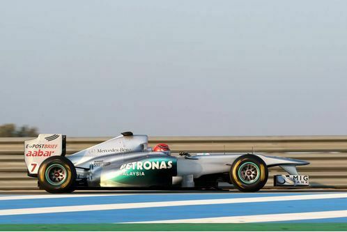

Mercedes brachte in Silverstone das letzte große Facelift ans Auto. Der Auspuff bläst seitdem nicht mehr auf halber Höhe der Seitenkästen ab, sondern dort, wo inzwischen die meisten ihre Endrohre hin verlegt haben. Im Unterboden vor den Hinterrädern. Für die Techniker in Brackley war das ein halber Neubeginn. Die Verlegung des Auspuffs stellt die komplette Aerodynamik auf den Kopf. Ross Brawn sagte deshalb: "Wir müssen jetzt erst das neue Konzept verstehen lernen."
Dieser Effekt lässt bis jetzt noch auf sich warten. Man befindet sich noch in der Lernphase. Die Spitze kann Mercedes sowieso vergessen. "Das Auto ist mit so vielen grundsätzlichen Mängeln behaftet, dass die nicht mehr vollständig zu beheben sind?, sagt einer im Team. Zum Beispiel der kurze Radstand, das Kühlsystem, die Hinterradaufhängung.
Mercedes verliert zuviel Zeit auf Red Bull, McLaren und Ferrari
Der letzte Schritt war derart umfangreich, dass es vermutlich Zeit brauchen wird, bis man die Vorteile nutzen kann. Renault wird ähnliche Mühe haben, sollte man das Experiment des hinten austretenden Auspuffs weiterverfolgen. Beide Autos verfolgen in ihrem Grundkonzept einen völlig anderen aerodynamischen Ansatz. Das repariert man nicht einfach so im Handumdrehen.
Ross Brawn lässt sich durch die zuletzt enttäuschenden Ergebnisse nicht von seiner Einschätzung abbringen: "Die Zahlen belegen, dass wir uns seit Saisonbeginn klar gesteigert haben. Der Abstand zur Spitze bleibt in etwa gleich. Und das ist schwer genug, da die drei Teams vorne im WM-Kampf mit erhöhter Kraft entwickeln." Die Wahrheit ist: Auf einer fünf Kilometer langen Strecke verliert Mercedes im Schnitt 1,2 Sekunden auf Red Bull, McLaren und Ferrari.
Den Mercedes-Ingenieuren fehlen sechs Monate Entwicklungszeit
Brawn ist sicher, dass der zuletzt eingeschlagene Weg der richtige ist. "Aus heutiger Sicht muss ich sagen: Wir hätten früher auf das Auspuffkonzept von Red Bull gehen sollen. So fehlen uns sechs Monate Entwicklungszeit." Die Erfahrungen, die andere zu Saisonbeginn gemacht haben, macht Mercedes erst jetzt. So merkt man zum Beispiel, dass es mit dem MGPW02 gar nicht so einfach ist, das Auto nach vorne anzuwinkeln wie es Red Bull macht. Und das war der eigentliche Hintergrund der Auspuffverlegung. Für dieses Prinzip müssen die Auspuffgase den Diffusor seitlich abdichten, also in die Spalte zwischen Hinterräder und Unterboden blasen. So weit ist Mercedes noch gar nicht. Bis jetzt zielen die Auspuffgase noch auf das Diffusordach.
Das nächstjährige Auto wird länger
Die Anstellung des Autos hat ihre Nebenwirkungen, die durch mehr Anpressdruck erst einmal kompensiert werden müssen. "Der Luftwiderstand steigt, und hinten wird der Schwerpunkt angehoben", erklärt Brawn. Gut möglich, dass der aktuelle Mercedes überhaupt nicht auf dieses Prinzip hinzutrimmen ist. Brawn: "Die Hinterradaufhängung muss dafür konzipiert sein." Ein kurzer Radstand hilft auch nicht, weil da mit vollen Tanks der Schwerpunkt im Heck noch weiter ansteigt.

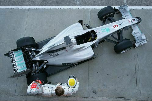

Diesbezüglich ist bereits eine Grundsatzentscheidung für das nächstjährige Auto gefallen. "Aus heutiger Sicht würden wir ein längeres Auto bauen", gibt Brawn zu.
Aerodynamiker setzten bisher auf einen kürzeren Radstand
Der Mercedes GPW02 ist das Fahrzeug mit dem kürzestesten Radstand im Feld. Im Vergleich zum McLaren fehlen 27 Zentimeter. Die Aerodynamiker hatten sich es so gewünscht, weil sie glaubten, dass die Luft schneller im Heck ankommt, je kürzer die Fläche ist, an der sich die Strömung durch Reibung abbremsen kann. Der Grundgedanke mag richtig sein, doch die mechanischen Nachteile wiegen schwerer. "Mit vollem Tank liegt der Schwerpunkt höher", bedauert Brawn. "Das hat einen größeren Reifenverschleiß zur Folge. Deshalb fällt es uns so schwer, ein gutes Setup zu finden. Entweder es passt für die Qualifikation oder für das Rennen."
