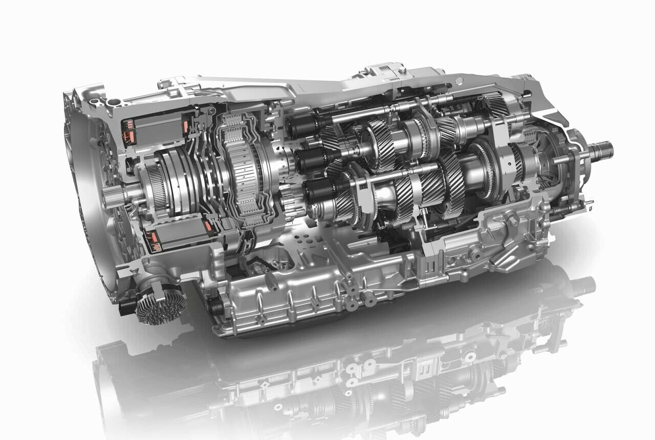

Viele (Plug-in-)Hybride verfügen über einen Elektromotor in der Getriebeglocke Viele (Plug-in-)Hybride verfügen über einen Elektromotor in der Getriebeglocke Quelle: ZF Jeder Motor in aktuellen Serienautos hat ein Getriebe. Ganz gleich, ob Verbrenner, Hybrid oder Elektrofahrzeug. „Ohne Gänge wäre die Drehzahl des Verbrennungsmotors fest an die Geschwindigkeit des Fahrzeugs gekoppelt. Will man die Motordrehzahl bei einer gegebenen Geschwindigkeit variieren, benötigt ein Fahrzeug eine Gangschaltung“, sagt Professor Karsten Stahl, Leiter der Forschungsstelle für Zahnräder und Getriebebau (FZG) an der TU München. Auch bei Elektroautos drehen sich Räder und Motorwelle unterschiedlich schnell.
Je mehr Gänge, desto mehr mögliche Übersetzungen stehen zur Verfügung, um die optimale Motordrehzahl bei einer gegebenen Geschwindigkeit zu erreichen. Zum vollen Beschleunigen benötige das Auto eine möglichst hohe Drehzahl im Bereich der maximalen Leistung des Motors, „für niedrigen Spritverbrauch die Drehzahl mit dem geringsten spezifischen Verbrauch und für ein angenehmes akustisches Verhalten eine niedrige Drehzahl bei hohen Geschwindigkeiten“, sagt Stahl.
Getriebe mit acht Gängen und einer vernünftigen Spreizung erfüllen heutige Anforderungen schon optimal. „Ein oder zwei Gänge mehr schaden nicht, bringen aber aus technischer Sicht nicht unbedingt etwas“, sagt Stahl. Denn jeder Gangwechsel sei mit Energieaufwand verbunden. In den Schaltelementen und Kupplungen gehe mechanische Energie durch Reibung verloren, und Aktoren benötigen zusätzliche Energie. Denn die wandeln elektrische Steuersignale in mechanische Bewegung um.

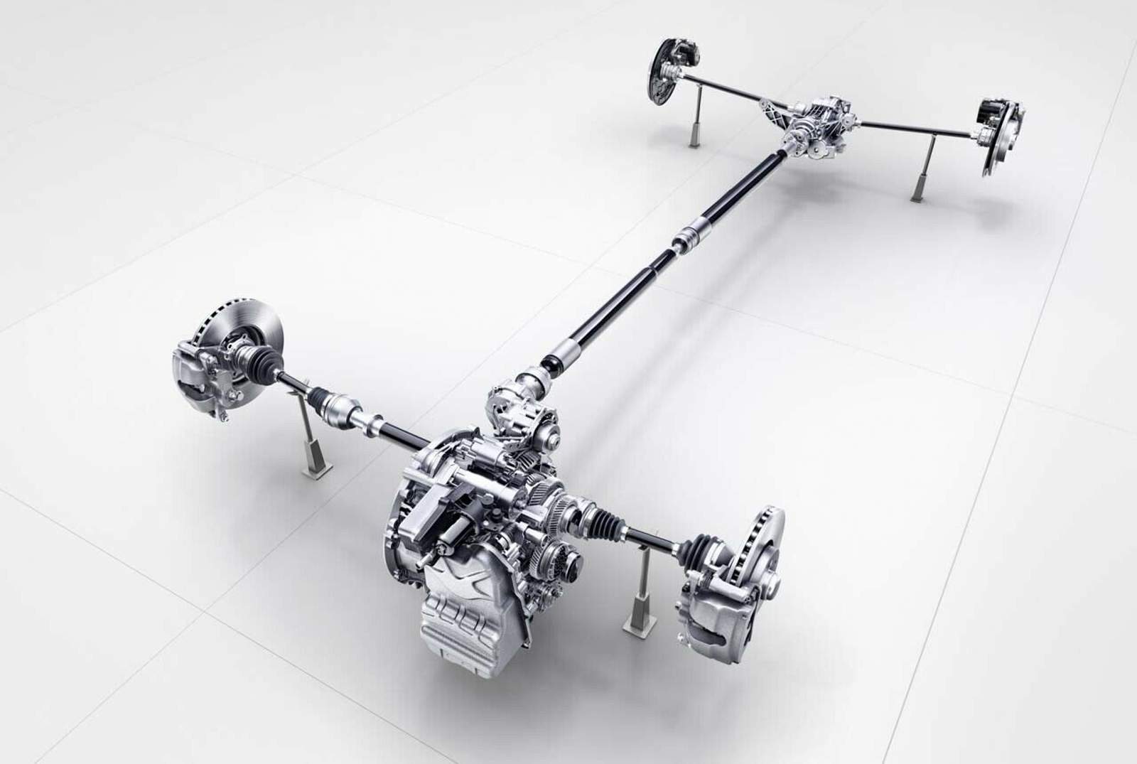

Bei Quermotoren setzt Daimler Doppelkupplungsgetriebe ein. Dieses Layout ermöglicht Front- oder Allradantrieb Bei Quermotoren setzt Daimler Doppelkupplungsgetriebe ein. Dieses Layout ermöglicht Front- oder Allradantrieb Quelle: Daimler Aus heutiger Sicht reichen sieben bis neun Gänge, abhängig von der Leistungsfähigkeit des Antriebsstrangs und der Fahrzeugplattform, meint auch Marcus Sommer, Projektleiter Entwicklung Automatgetriebe bei Mercedes. Die Stuttgarter setzen zwei Automatikgetriebearten ein: Bei den Kompakten mit Frontantrieb Doppelkupplungsgetriebe, bei Längsmotoren in großen Fahrzeugen Wandler-Planetenautomatikgetriebe.

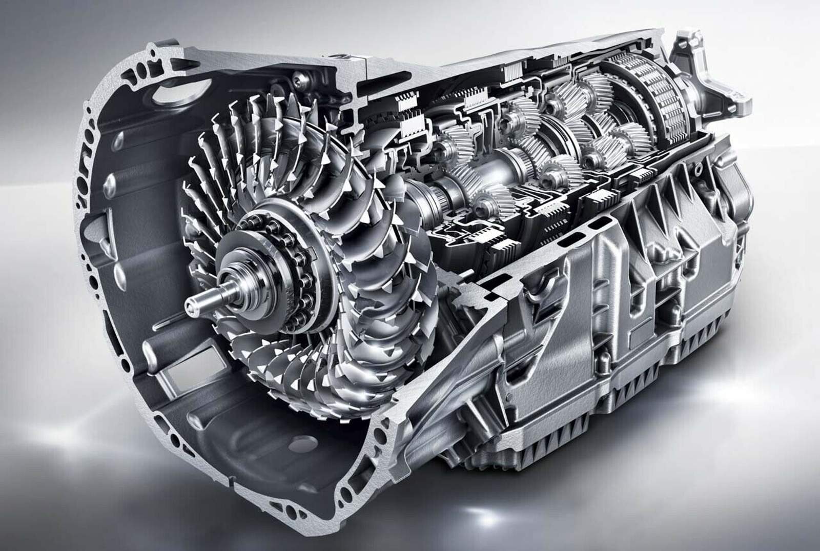

Planetenradgetriebe sind kompakt. Auch dann, wenn sie ein hohes Drehmoment verarbeiten müssen. „Der Drehmomentwandler bietet den höchsten Anfahr- und Rangierkomfort“, sagt Bernd Vahlensieck, Leiter der Vorentwicklung Antrieb bei ZF. Moderne Wandlerautomatikgetriebe sind effizient, auch im Vergleich zu manuellen Schaltgetrieben.
In Sachen Schaltdynamik bewegen sie sich auf dem Niveau von Doppelkupplungsgetrieben. Nachteil: Aktuell drehen Planetengetriebe nicht so hoch wie Doppelkupplungsgetriebe, wiegen meist mehr und sind größer.
