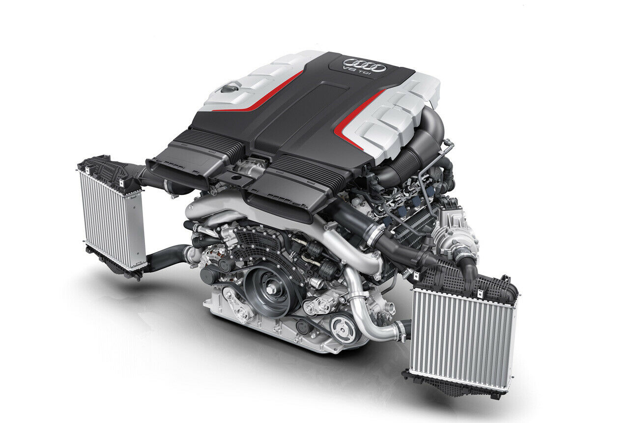

Im neuen Audi SQ7 steckt ein V8-Biturbo-Diesel mit einem elektrisch angetriebenen Verdichter Im neuen Audi SQ7 steckt ein V8-Biturbo-Diesel mit einem elektrisch angetriebenen Verdichter Quelle: dpa/Picture Alliance

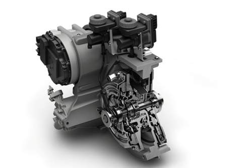

Das 48-Volt-Riemenstartergenerator-Modul (BSG) sitzt zwischen Motor und Getriebe und soll die Energierückgewinnung verbessern Das 48-Volt-Riemenstartergenerator-Modul (BSG) sitzt zwischen Motor und Getriebe und soll die Energierückgewinnung verbessern Quelle: Continental

Alle großen Zulieferer entwickeln derzeit Lösungen für künftige 48-Volt-Hybrid-Architekturen. „Die höhere Spannung ist der Schlüssel zu Effizienz und höherer Leistung“, sagt Peter Gutzmer, Vorstand Technologie der Schaeffler AG. Schaeffler arbeitet auf Basis eines Continental 48-Volt-Generators an einem Modul, das für seitlich am Antriebsstrang verbaut wird: Den sogenannten „Belt Starter Generator“ (BSG). Ein riemengetriebener Anlasser, der als Generator arbeitet.
Neben dieser Lösung ist auch ein 48-Volt-Modul in der Entwicklung, das zwischen Motor und Getriebe angeordnet ist. Diese Lösung („Inline Starter Generator“, ISG) ermöglicht Kraftstoffeinsparungen von weiteren zwei Prozent. Hier entfallen die Reibverluste durch den Riemen.

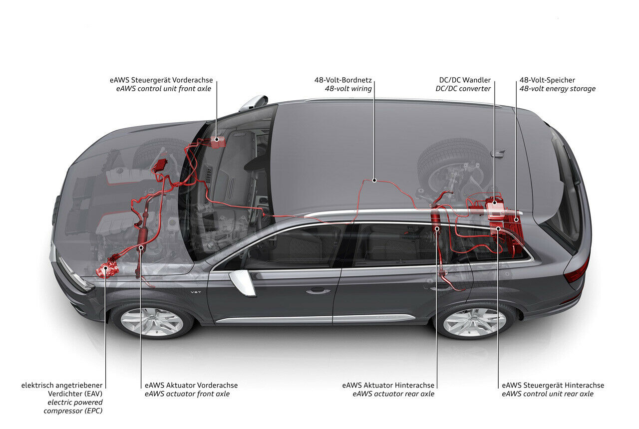

Mit der ISG-Architektur könnten zudem neue Hochstromverbraucher auf die 48-Volt-Seite gelegt werden. Audi praktiziert dies in seinem SUV-Flaggschiff SQ7. Dort gibt es allerdings noch eine normale 12-Volt-Lichtmaschine. Die Spannung wird gewandelt, der Strom dann in eine Lithium-Ionen-Batterie geschickt. Sie versorgt einen elektrischen Verdichter und einen elektrischen Wankausgleich.
Mit Hilfe des elektronischen Verdichters baut der V8 im Audi SQ7 schneller Ladedruck auf Mit Hilfe des elektronischen Verdichters baut der V8 im Audi SQ7 schneller Ladedruck auf Quelle: Audi Darüber hinaus könnten weitere Verbraucher mit 48 Volt versorgt werden. Zum Beispiel der Klimakompressor. Er würde effizienter als mit 12 Volt laufen. Im Realbetrieb würde das den Verbrauch senken. Auch Renault plant, im kommenden Jahr die 48-Volt-Technik in Serie zu bringen.
