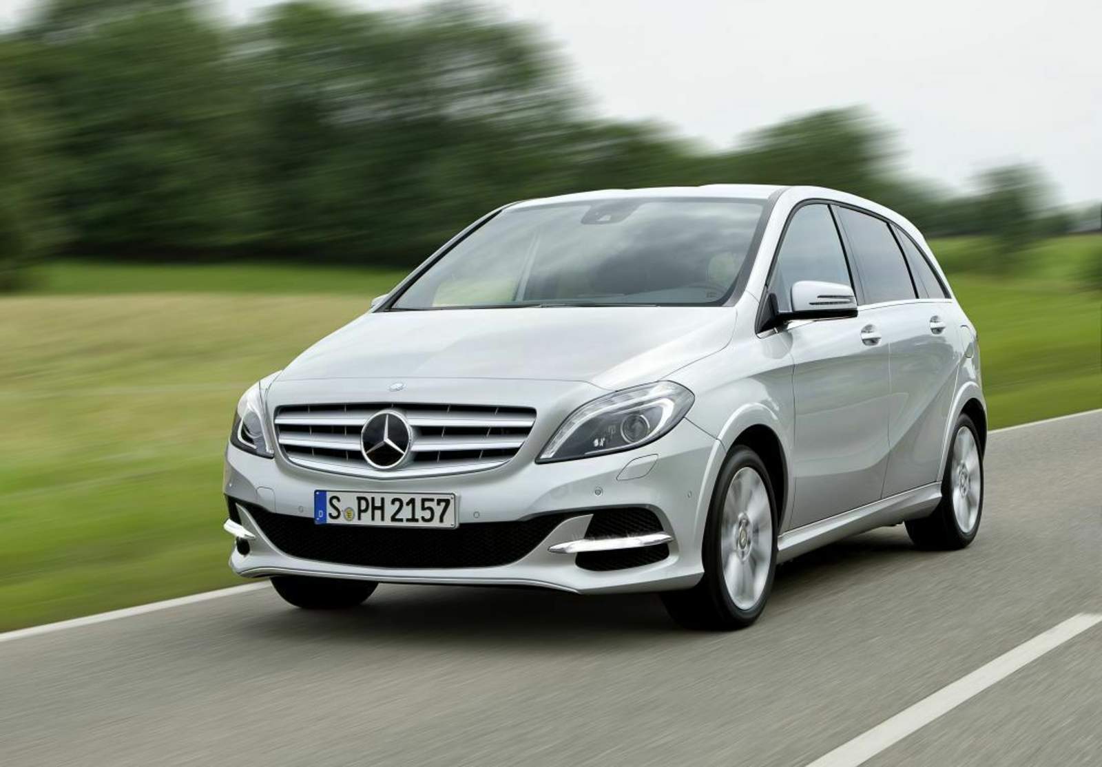

Mercedes B-Klasse (Photo: Daimler) Mercedes B-Klasse (Photo: Daimler) Auch Daimler typisierte seine neue B-Klasse mit dem alten Gas. Das ist nach aktueller Regelung noch bis Ende 2012 möglich und wurde bisher mit Lieferengpässen für das neue Kältemittel begründet. Die Engpässe kamen u. a. dadurch zustande, dass die chinesische Regierung einer Produktionsanlage die Betriebserlaubnis verweigert hatte – es fehlten Nachweise, die den Gesundheitsschutz der Beschäftigten belegen sollten.
