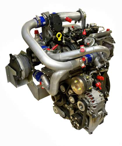

Ecoboost-Dreizylinder mit Elektro-Kompressor: Der HyBoost-Motor leistet 143 PS Ecoboost-Dreizylinder mit Elektro-Kompressor: Der HyBoost-Motor leistet 143 PS Quelle: Ricardo Seit einigen Jahren bieten diverse Händler entsprechende Kits zur Leistungssteigerung auf eBay an. Die funktionieren allerdings nicht wie angepriesen – ein einfacher Ventilator mit einer geringen Betriebsspannung fördert nicht genug Luft. Dass sich die Motorleistung auf diesem Weg prinzipiell heben lässt, haben die Macher der YouTube-Show „Roadkill“ mit einem Laubbläser-Experiment bewiesen.

Der Zulieferer Ricardo hat aus der Idee ein funktionierendes System entwickelt. Allerdings soll das Prinzip Elektro-Kompressor erst in zweiter Instanz für mehr Power sorgen. In erster Linie soll er dort helfen, wo Turbos schwächeln: im unteren Drehzahlbereich.
Ein Turbolader funktioniert erst, wenn genug Abgase sein Schaufelrad antreiben. Je nach Motor und Lader kann das einige Sekunden dauern. Diese Zeit soll der HyBoost überbrücken. Er schiebt mit einer Reaktionszeit von 0,2 Sekunden so lange Sauerstoff in die Brennräume, bis die Welle des Turboladers schnell genug dreht.

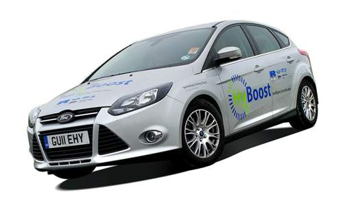

Prototyp: Ford Focus mit 1,0 Liter Hubraum und 143 PS
Wie das funktioniert, zeigt Ricardo-Hybrid-Vorstand Paul Rivera dem Comedian anhand eines umgebauten Ford Focus. Im Prototyp arbeitet anstelle des serienmäßigen 2,0-Liter-Duratec-Motors ein Vorserien-1,0-Liter-Aggregat. Der Dreizylinder leistet 143 PS sowie 240 Newtonmeter und fährt ähnlich schnell wie der Saugmotor.
Unscheinbar: HyBoost-Prototyp Unscheinbar: HyBoost-Prototyp Quelle: Ricardo Das gelingt durch die Kombination von Turbolader und Elektro-Kompressor: Bis zu einer Drehzahl von 5.500 Touren wird die Luft im Ansaugtrakt elektrisch verdichtet. Dann schaltet die Elektro-Hilfe ab, der Turbolader arbeitet selbstständig. Laut Leno fühlt sich der Focus mit Mini-Motor an wie eine hubraumstärkere Variante – abgesehen vom kurzen Surren beim Gas geben.
