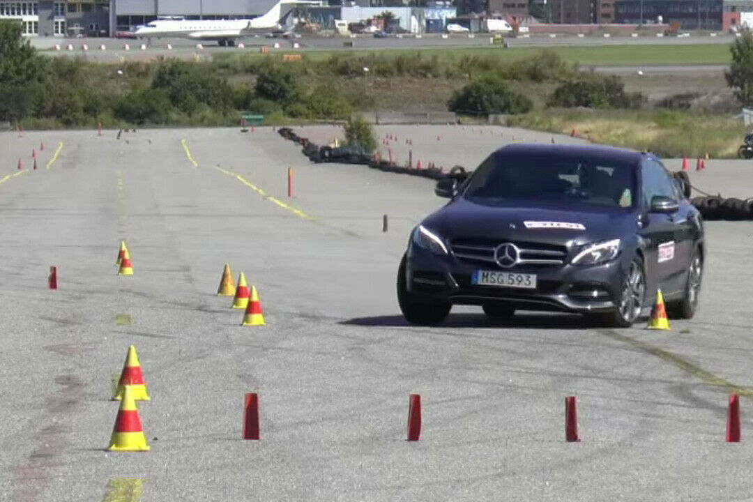

Die C-Klasse räumt eindeutig zu viele Pylonen ab. Das ESP scheint kaum zu reagieren Die C-Klasse räumt eindeutig zu viele Pylonen ab. Das ESP scheint kaum zu reagieren Quelle: Teknikens Värld

Das Magazin veröffentlichte ein Video des strauchelnden Mercedes C350e. Es zeigt, wie der Mercedes mit für den Test üblichen 72 km/h in die Gasse aus Pylonen fährt und wie vorgesehen die Spur wechselt. Dabei bricht das Heck aus und räumt viele der Hütchen ab, mit denen die Gasse markiert wird. Normalerweise sollte hier das Stabilitätsprogramm ESP helfen, das Auto in der Spur zu halten. Laut Borglund habe das ESP im Test nicht spürbar eingegriffen. Im Video (siehe Artikelende) kann man keinen Bremseingriff erkennen.
Überrascht über das Ausbrechen wiederholte "Teknikens Värld" den Test mit einem weiteren Mercedes C350e. Dabei handelte es sich anders als beim ersten Auto nicht um einen Pressewagen von Mercedes, sondern um ein Fahrzeug von einem Händler. Einen Unterschied habe es dennoch nicht gegeben. Erst bei 64 km/h gelingt dem Mercedes das saubere Aus- und Wiedereinscheren. Laut einer Ergebnistabelle der Teknikens Värld meistern ein VW Transporter (68 km/h) oder ein Mitsubishi Outlander PHEV (67 km/h) das Manöver schneller.
Das Magazin vermutet im zugehörigen Artikel, das Stabilitätsprogramm der C-Klasse sei nicht ausreichend an das Mehrgewicht und die veränderte Lastverteilung der Hybridversion angepasst. Beim C 350e sitzt eine Lithium-Ionen-Batterie auf der Hinterachse, mit der Hybridtechnik wiegt das Modell 260 Kilogramm mehr als der C 300. Außerdem fährt das Modell mit Luftfederung.

Dazu merkt Mercedes Schweden an, dass das Magazin den Testwagen mit einem zu geringen Reifendruck zurückgegeben habe. Dies könnte laut Mercedes die Ursache für das schlechte Ergebnis im Test sein. In einen Statement an MOTOR-TALK erläutert Mercedes, dass es sich beim C 350e im Pixel-Video um exakt denselben Testwagen wie im Magazin-Test handelt, nur mit "richtigem" Reifendruck und vorgeschriebener Beladung. Der Elchtest sei souverän mit 75 km/h gefahren worden.
"Teknikens Värld" reagierte wiederum auf den Mercedes-Erklärungsversuch und versichert, dass der Reifendruck vor jedem Test überprüft und den entsprechenden Zuladungen angepasst werde. Das bestätigt auch Jonas Borglund im Gespräch mit MOTOR-TALK. Eine Foto- oder Video-Dokumentation dazu gibt es nicht.
So funktioniert der Elchtest bei "Teknikens Värld": Die Gassen müssen mit 70 bis 80 km/h durchfahren werden und sind breiter als im VDA-Test So funktioniert der Elchtest bei "Teknikens Värld": Die Gassen müssen mit 70 bis 80 km/h durchfahren werden und sind breiter als im VDA-Test Quelle: Teknikens Värld & MOTOR-TALK Das bessere Abschneiden im Mercedes-eigenen Test erklärt der Redakteur hingegen mit einem sanfteren Einlenken des Fahrers. Das Auto könne den Test dadurch schneller meistern. Einen ähnlichen Zwist gab es vor einiger Zeit auch nach dem Macan-Test. Während das Fahrzeug bei "Teknikens Värld" durch einen ruppigen ESP-Eingriff auffiel, bestand es den VDA-Spurwechsel im Test der "Auto Motor und Sport" ohne Probleme.

Guido Naumann, Testfahrer für die „Auto Bild Sportscars“, schließt einen falschen Reifendruck als Ursache für ein Versagen des ESPs aus. „Geringer oder überhöhter Reifendruck hat in der Regel keinen Einfluss auf das Stabilitätsprogramm. Im Gegenteil: Bei zu geringem Luftdruck lässt sich das ESP in vielen modernen Fahrzeugen nicht mal mehr abstellen. Im Video von "Teknikens Värld" ist aber deutlich zu sehen, dass das ESP nicht eingreift.“
Mercedes hält nach Nachfrage von MOTOR-TALK an der Erklärung fest und sendet uns folgende Erklärung: "Ein veränderter Reifendruck führt nicht dazu, dass das ESP nicht regelt. Aber die Wirksamkeit der ESP-Eingriffe auf das Fahrzeug hängt selbstverständlich im Wesentlichen von den Reifeneigenschaften ab. Ein schlechter Fahrbahnkontakt (z. B. durch reduzierten Reifendruck) führt also auch zu einem weniger wirksamen ESP."
