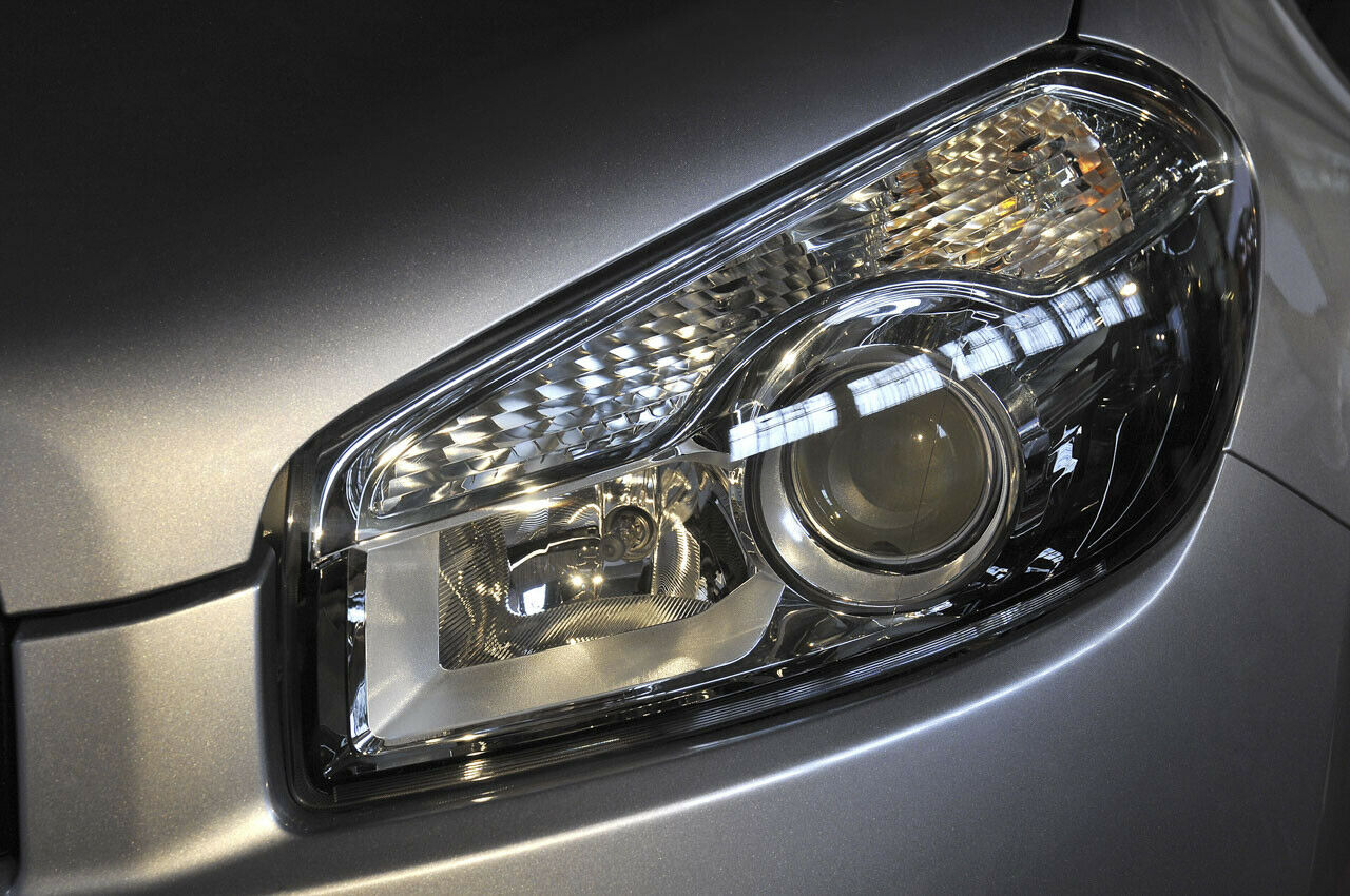

2004 zeigt Nissan die Studie des Qashqai, zwei Jahre später folgt das Serienmodell. Seit 2007 wird es in Deutschland verkauft. Obwohl Nissan hauptsächlich seine Fahrzeuge in Japan entwickelt und produziert, ist der Qashqai ein Auto aus Europa für Europa. Entwickelt und gebaut wird das Kompakt-SUV in England. 2010 folgt ein dezentes Facelift: Scheinwerfer und Rückleuchten sind seitdem schmaler und eleganter. Dadurch wirkt das Auto weniger klobig als der Vorgänger. Im Innenraum kommen hochwertigere Materialien zum Einsatz.

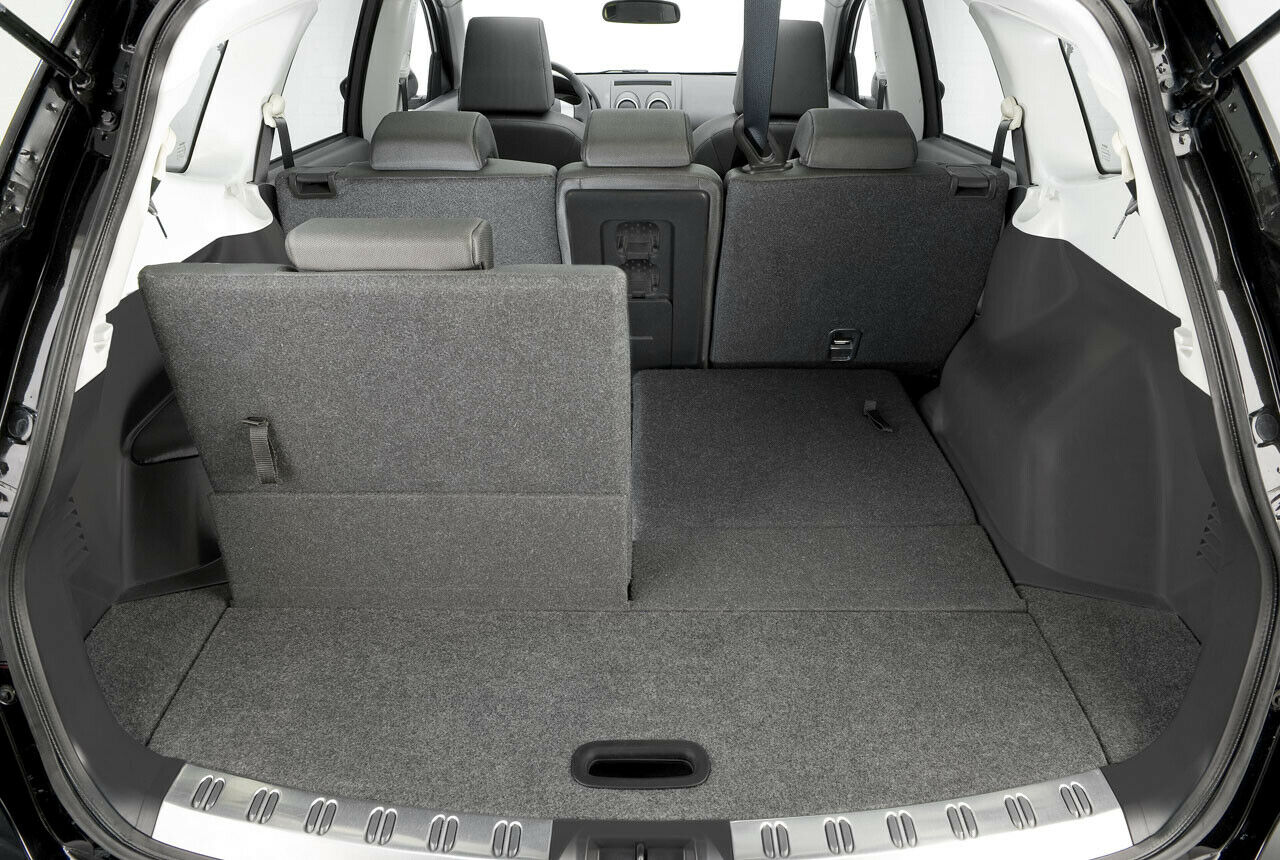

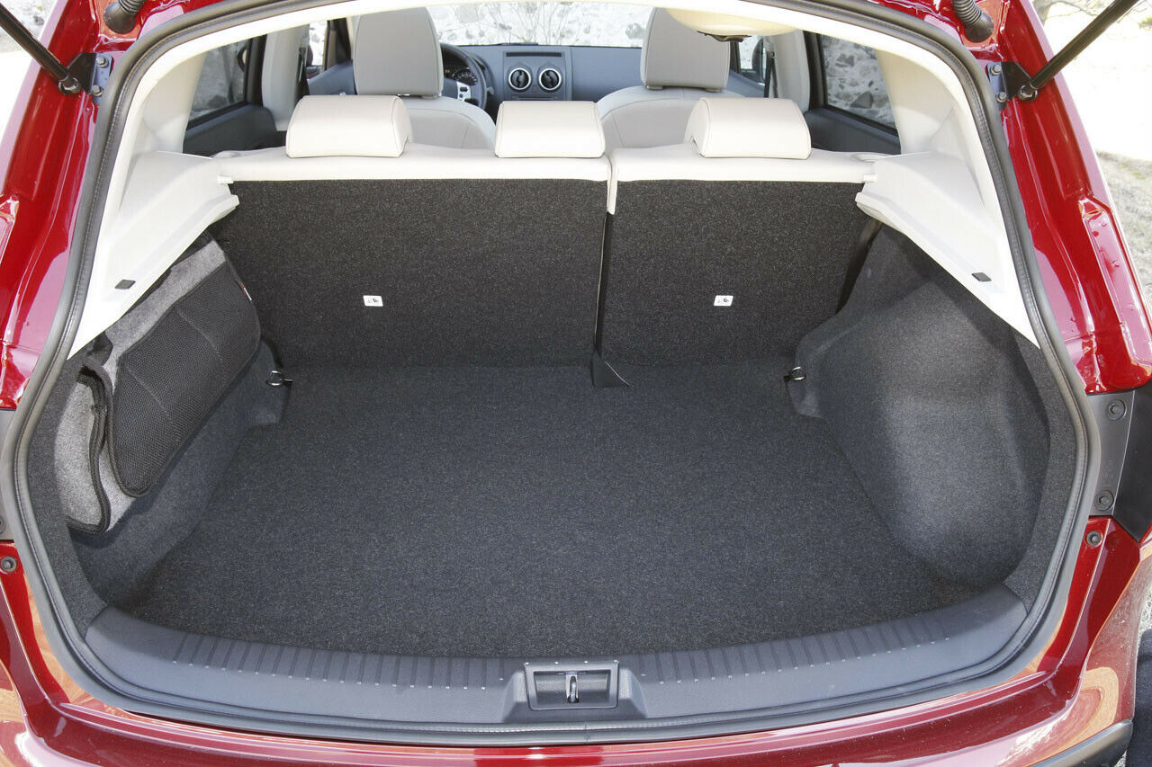

Platz für bis zu sieben Personen: XL-Version Nissan Qashqai +2 Platz für bis zu sieben Personen: XL-Version Nissan Qashqai +2 Quelle: Nissan Die Auswahl an Karosserievarianten ist übersichtlich: Neben dem normalen Qashqai bietet Nissan ab 2008 den Qashqai +2 an. Als Fünfsitzer misst das SUV 4,32 Meter und fasst zwischen 410 und 1.513 Liter Kofferraumvolumen. Damit überragt der Nissan das Maß des VW Golf 6 nur um 12 Zentimeter, bietet aber mehr Platz und eine bequemere Sitzposition. Beim Siebensitzer wächst die Gesamtlänge um 21 Zentimeter auf 4,53 Meter. Liegt die hintere Bank versenkt im Boden, fasst der Kofferraum des Siebensitzers 500 Liter.

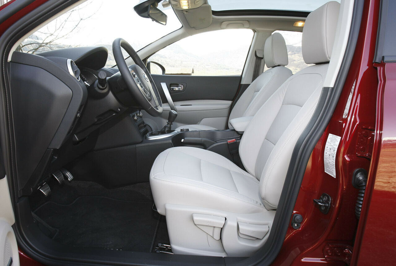

Auf den vorderen Sitzplätzen bietet der Qashqai ausreichend Platz. Hinten geht es enger zu, auf die dritte Bank passen nur Kinder. Dafür lässt sich die Rückbank verschieben, was die Variabilität erhöht. „Die Verstellmöglichkeiten der Sitze/Sitzbank sind einmalig“, schreibt MTler JägerJan. Nach dem Facelift erhöht sich die Bodenfreiheit um weitere zwei Zentimeter – ein Geländewagen wird der Nissan dadurch aber immer noch nicht.
Großgewachsene sollten beim Beladen des Kofferraums vorsichtig sein: Die Heckklappe öffnet nicht besonders weit. MOTOR-TALKer littlebuddha69 nervt, dass Wasser bei geöffneter Klappe in den Kofferraum tropft.

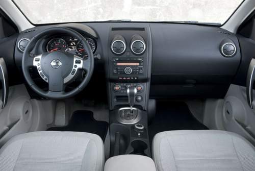

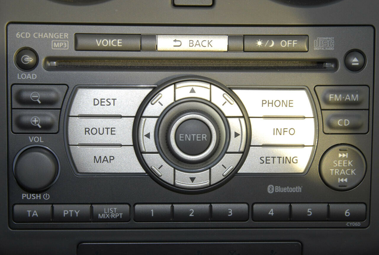

Vier Ausstattungsvarianten bietet der Qashqai: Visia, Acenta, iWay und Tekna. Zur Basis gehören sechs Airbags, ESP, manuelle Klimaanlage und elektrische Fensterheber, seit dem Facelift zählt auch ein Tempomat dazu. In der höheren Ausstattung Acenta kommt noch unter anderem eine Klimaautomatik hinzu. Die Top-Ausstattung Tekna bietet außerdem Xenon-Licht.
Als Option standen ein großes Panorama-Glasdach, Lederausstattung oder Navi mit Rückfahrkamera zur Wahl. Im Innenraum überzeugen gute Verarbeitung und ordentliche Materialauswahl, die beim Facelift 2010 noch einmal verbessert wurde.
