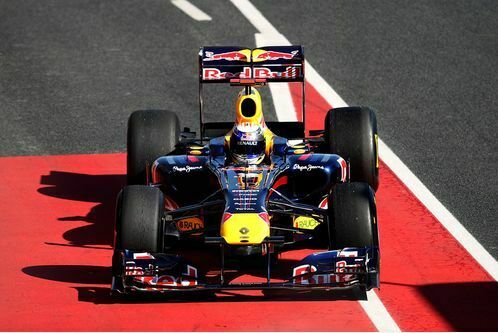

Red Bull

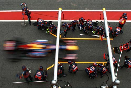

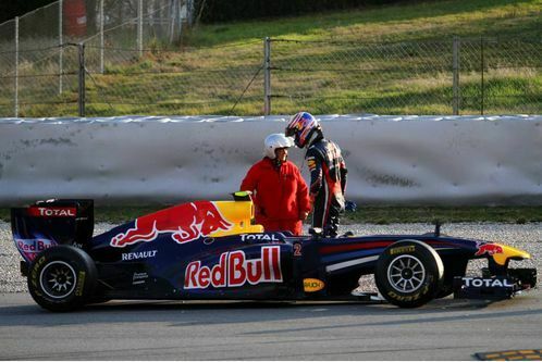

In Valencia und Jerez lief der neue Red Bull problemlos. Verdächtig problemlos, wenn man sich die Anfälligkeit früherer Autos von Adrian Newey vor Augen führt. Erst in Barcelona erwischte es die Weltmeistertruppe. Am ersten Tag schaffte Sebastian Vettel nur 37 Runden. Ein Getriebeproblem verschaffte den Mechanikern einen halben Tag Arbeit. Das kompakte Heck und die weit verstreuten KERS-Elemente machen jede Reparatur im Heck zum Alptraum.
Eine Rennsimulation musste Vettel nach 41 Runden wegen einem Riss im Auspuff unterbrechen. Mark Webber war am letzten Tag häufiger Boxengast. Man munkelte von einem Motorwechsel. Mit Platz zwei in der Hitliste der Testkilometer ist Teamchef Christian Horner dennoch hoch zufrieden: "Wir hatten noch nie eine so störungsfreie Testsaison."

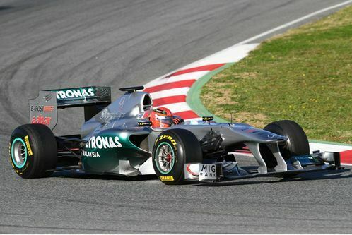

Mercedes GP

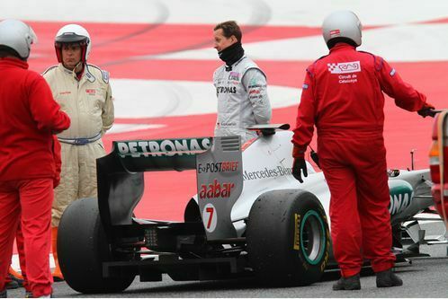

Der Testwinter begann mit vielen Kinderkrankheiten. Aber am Schluss holte Mercedes auf. Am Anfang brannte es an allen Ecken und Enden lichterloh. Zwei Mal streikte die Hydraulik - zwei Mal aus dem gleichen Grund. Die Heckflügelbetätigung machte Ärger, beim Hybridantrieb kam es zu Ausfallerscheinungen, ein Mal brach der Unterboden, und dann musste immer wieder die Verkleidung aufgeschnitten werden, wenn es wärmer wurde.
In Jerez wurde der Motor getauscht, weil die Daten den Verdacht schürten, dass ein Schaden kurz bevorstand. In Barcelona konnte Mercedes erstmals sein Programm durchziehen. Das zeigte auch Auswirkung auf die Rundenzeiten. Ferrari stand Modell. Wer sein Auto versteht, holt mehr aus ihm heraus.

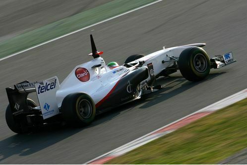

Sauber
Die Geschichte von Sauber gleicht der von Mercedes. Die Schweizer holten im Schlussspurt mächtig auf. Am Anfang sorgten Probleme im Umfeld mit der Kraftübertragung für lange Standzeiten. Da Getriebe und Differenzial die Baustelle von Ferrari sind, gibt sich Sauber bei dem Thema zugeknöpft. Als der Sauber endlich lief, machte KERS Ärger. In Barcelona wurde der Hybridantrieb deshalb meistens abgeschaltet. Es hätten noch mehr Kilometer sein können, hätte Sergio Perez den Sauber nicht zwei Mal im Kiesbett versenkt.

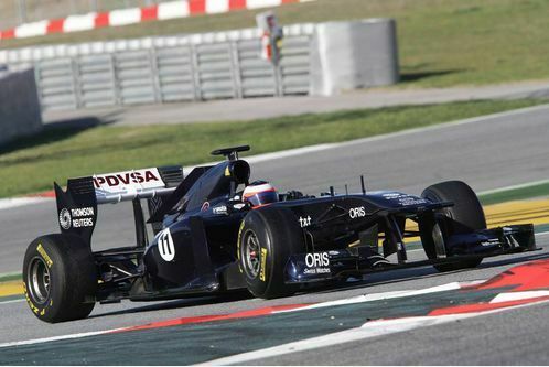

Williams
KERS hat Williams viele Kilometer gekostet. Es gab Schwierigkeiten mit der Kühlung und es gab Leckagen im Batteriepaket. In Jerez wurde der Hybridantrieb deshalb an den letzten beiden Tagen abgekoppelt. Einige Ausflüge von Pastor Maldonado neben die Piste verzögerten ebenfalls das Programm. In Barcelona war KERS wieder an Bord. Technikchef Sam Michael konnte am Ende dem System die Rennfreigabe geben. Dafür sorgte ein geplatzter Cosworth-Motor am ersten Testtag von Barcelona für eine lange Unterbrechnung.

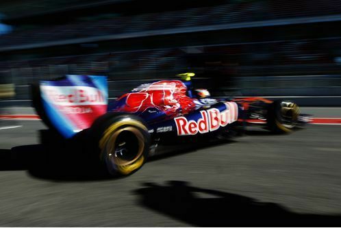

Toro Rosso
Der italienische Rennstall blieb von großen Problemen verschont. Sowohl KERS als auch der verstellbare Heckflügel funktionierten vom ersten Tag an störungsfrei. Sebastian Buemi machte seinem Team ein Kompliment: "Dafür, dass wir noch ein junges Team sind, haben wir in Bezug auf die Zuverlässigkeit sehr gute Arbeit geleistet. Es gab nur kleinere Probleme, und oft haben wir auf Verdacht angehalten, um ganz sicher zu sein, dass alles funktioniert.

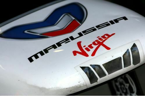

Virgin
Der Testbeginn des neuen Virgin VR-02 war kein Vergleich zum Vorjahr. Obwohl der englische Rennstall erst in Jerez mit dem neuen Auto auftauchte, landete er auf Platz neun in der Kilometer-Hitliste. Probleme mit der Benzinpumpe, der Hinterradaufhängung und dem Diffusoer kosteten Fahrzeit. Dazwischen immer mal wieder Warten auf Ersatzteilnachschub. "Kein Vergleich zu 2010. Die Standfestigkeit ist um Welten besser. Es fallen auch keine Teile mehr vom Auto", lobte Timo Glock. Der verstellbare Heckflügel funktionierte auf Anhieb. "KERS kann bei uns nicht kaputtgehen", scherzte Glock. "Das haben wir nicht an Bord.

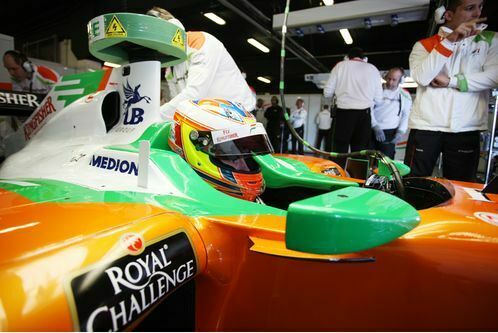

Force India
Force India muss sich hinter McLaren nicht verstecken. Bei gleicher Anzahl an Testtagen verlor man auf McLaren nur 138 Kilometer. Ein Bruch der Vorderradaufhängung beendete einen Testtag in Jerez frühzeitig. Paul di Resta flog ins Kiesbett. Der Auspuff schmorte anfangs den Unterboden an. Bis Ersatzteile eintrafen, musste sich die Truppe gedulden. In Barcelona gab es Ärger mit einem Gaspedalsensor. Gerüchteweise war zu hören, dass Chassis Nummer eins ein Problem mit der Steifigkeit hat. Positiv ist, dass KERS von Anfang an klaglos funktionierte.

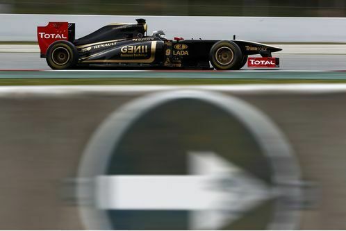

Lotus

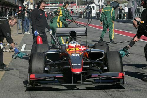

Lotus-Technikchef Mike Gascoyne hat das gesamte Auto umgekrempelt. Der T128 ist viel mehr am Limit gebaut als sein Vorgänger. Dazu sattelte das Team von Cosworth- auf Renault-Motoren um und kaufte das letztjährige Red Bull-Getriebe ein. Die Radikalkur forderte ihren Preis. Lotus steht am Ende der Tabelle. "Wenn du das erste Mal einen angeblasenen Diffusor hast, bezahlst du Lehrgeld. Das ist den größeren Teams im letzten Jahr auch passiert", verteidigte Heikki Kovalainen seine Truppe.
Die meiste Zeit kosteten Schwierigkeiten mit der Servolenkung, angeschmorte Unterböden und immer wieder auftretende Wasserlecks. Auch das Renault-Werksteam musste am Wasserkreislauf Korrekturen vornehmen. Fahrer, Ingenieure und Mechaniker wurden bei Lotus oft vor eine Geduldsprobe gestellt. Immer wieder wartete man auf Ersatzlieferungen aus England.
