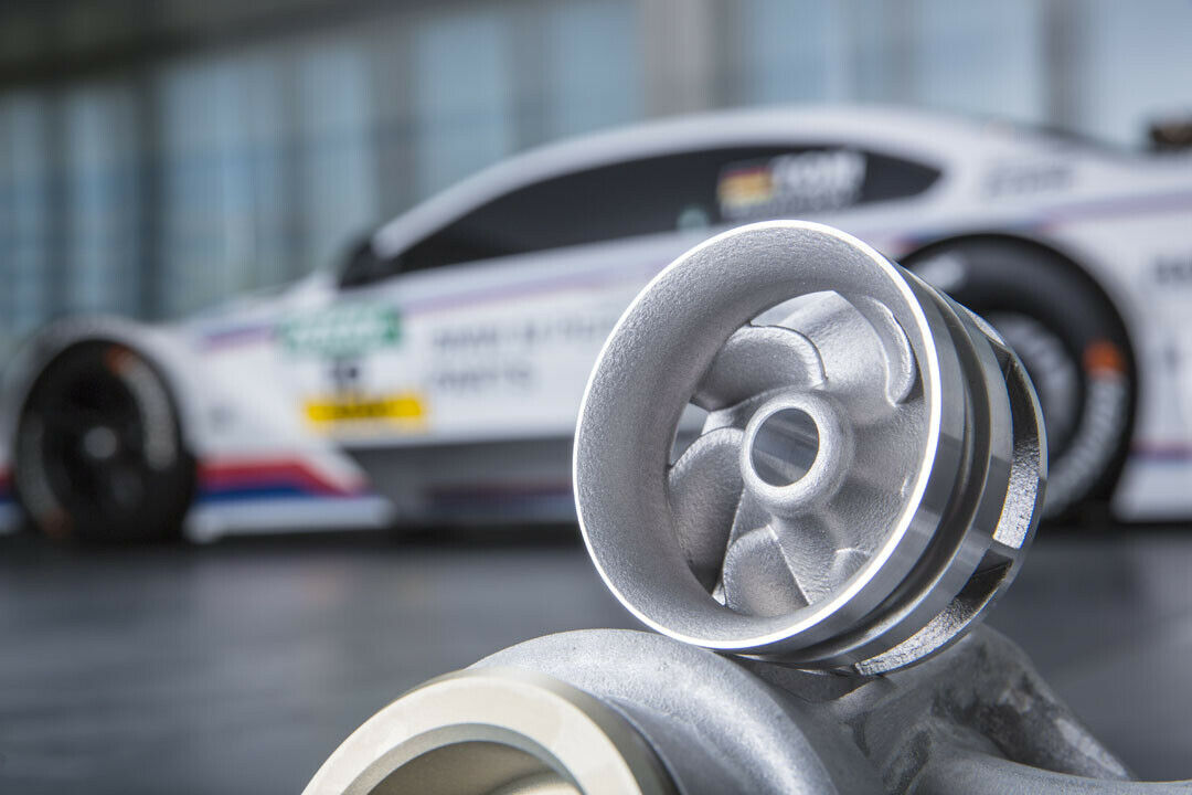

Bei BMW hat man bereits 500 Wasserpumpenräder für den Rennsport im 3D-Drucker hergestellt Bei BMW hat man bereits 500 Wasserpumpenräder für den Rennsport im 3D-Drucker hergestellt Quelle: picture alliance / dpa

So setzt BMW nach eigenen Angaben diese additiven Fertigungsverfahren im Konzeptfahrzeugbau bereits seit 1991 ein. Mittlerweile stellt die Abteilung im Forschungs- und Innovationszentrum (FIZ) jedes Jahr rund 100.000 Bauteile her. Die ersten davon sind sogar bereits in Kundenhand: Denn für die Rennwagen der DTM und der Kundenserie Z4 GT3 haben die Bayern bereits 500 Wasserpumpenräder ausgedruckt. Angesichts der kleinen Stückzahlen sei das effizienter als mit speziellen Gussformen. Zudem erlaubt das Verfahren konstruktive Feinheiten, die man mit anderen Verfahren nicht hätte darstellen können.
BMW druckt Bauteile mit Laser und Metallpulver
Das Verfahren ist allerdings etwas komplizierter, als man es von den Heimgeräten kennt, sagt eine BMW-Sprecherin: "Der 3D-Drucker trägt den Werkstoff in einer 0,05 Millimeter dünnen Metallpulverschicht auf eine Bearbeitungsplatte auf. Ein Laserstrahl verschmilzt das Pulver an den gewünschten Stellen unter einer Schutzgasatmosphäre zu einer festen Aluminiumschicht."
