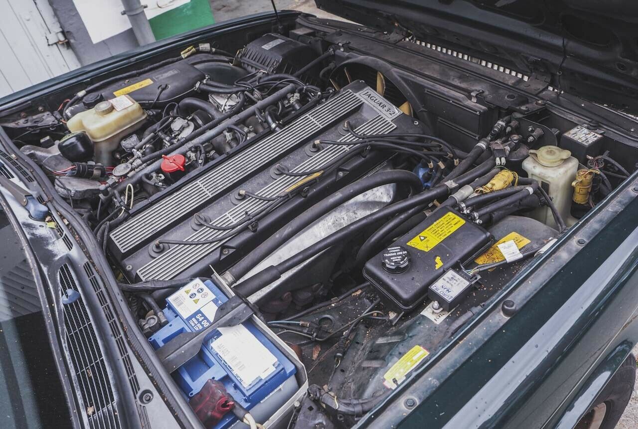

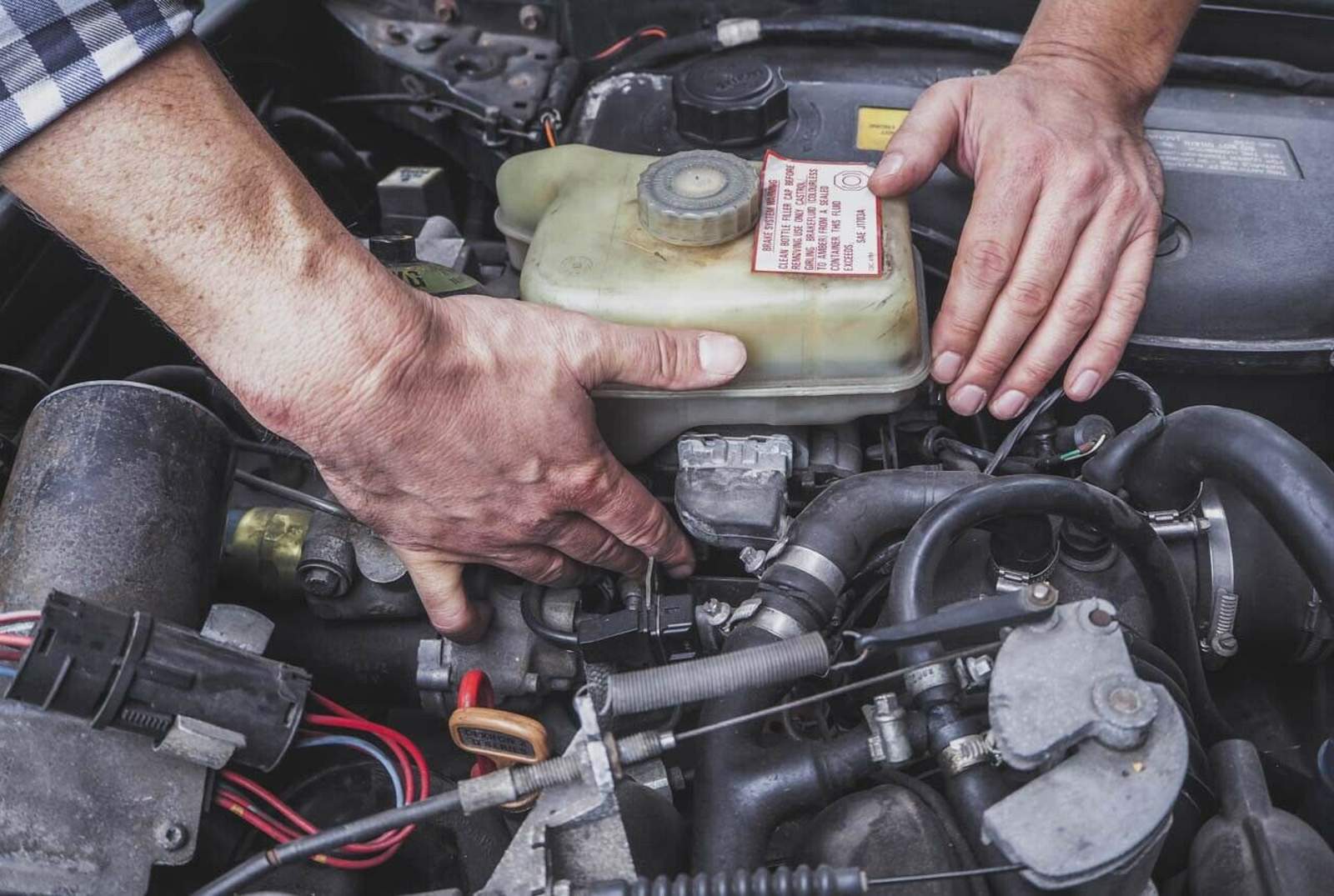

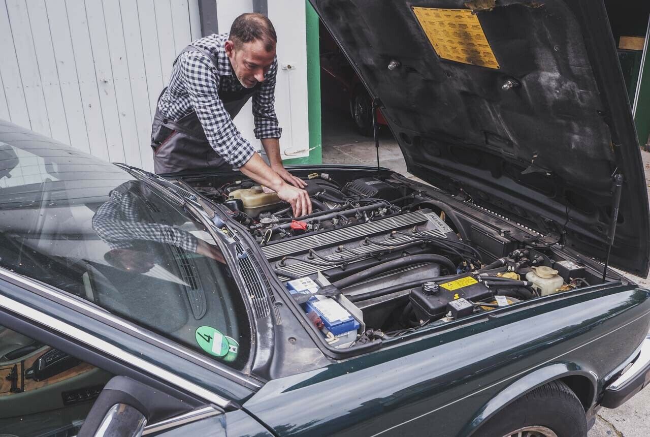

Bei einem Jaguar XJ40 suchte Oldie-Elektriker Knoll fünf Stunden. Beim XJ40 hat das Antiblockiersystem ein eigenes Steuergerät, es sitzt im Motorraum unter dem Bremsflüssigkeitsbehälter und spuckte eine Fehlermeldung aus, dass das ABS nicht mehr funktioniert. Schuld war ein korrodierter Kontakt des Sensors am Vorderrad, der das System abstürzen ließ. Knoll wechselte die Zuleitung vom Sensor zum Kabelbaum aus und das Problem war gelöst.
Oft reicht das leider nicht: „Manchmal muss ich Kunden auch sagen, dass man ihr Auto nicht mehr zu vertretbaren Kosten reparieren kann“, sagt Knoll. Der Jaguar XJ40 ist ein Auto, mit dem sich viele Youngtimer-Liebhaber verheben. Die Edel-Limousinen kosteten einmal ab 80.000 Mark, heute gibt es sie für 3.000 Euro und weniger. Denn der schicke Klassiker mit seinen vielen Komfortextras ist anfällig. Im Alter gehen diese Extras oft kaputt. Dann wird ein vermeintliches Schnäppchen schnell zum Groschengrab.

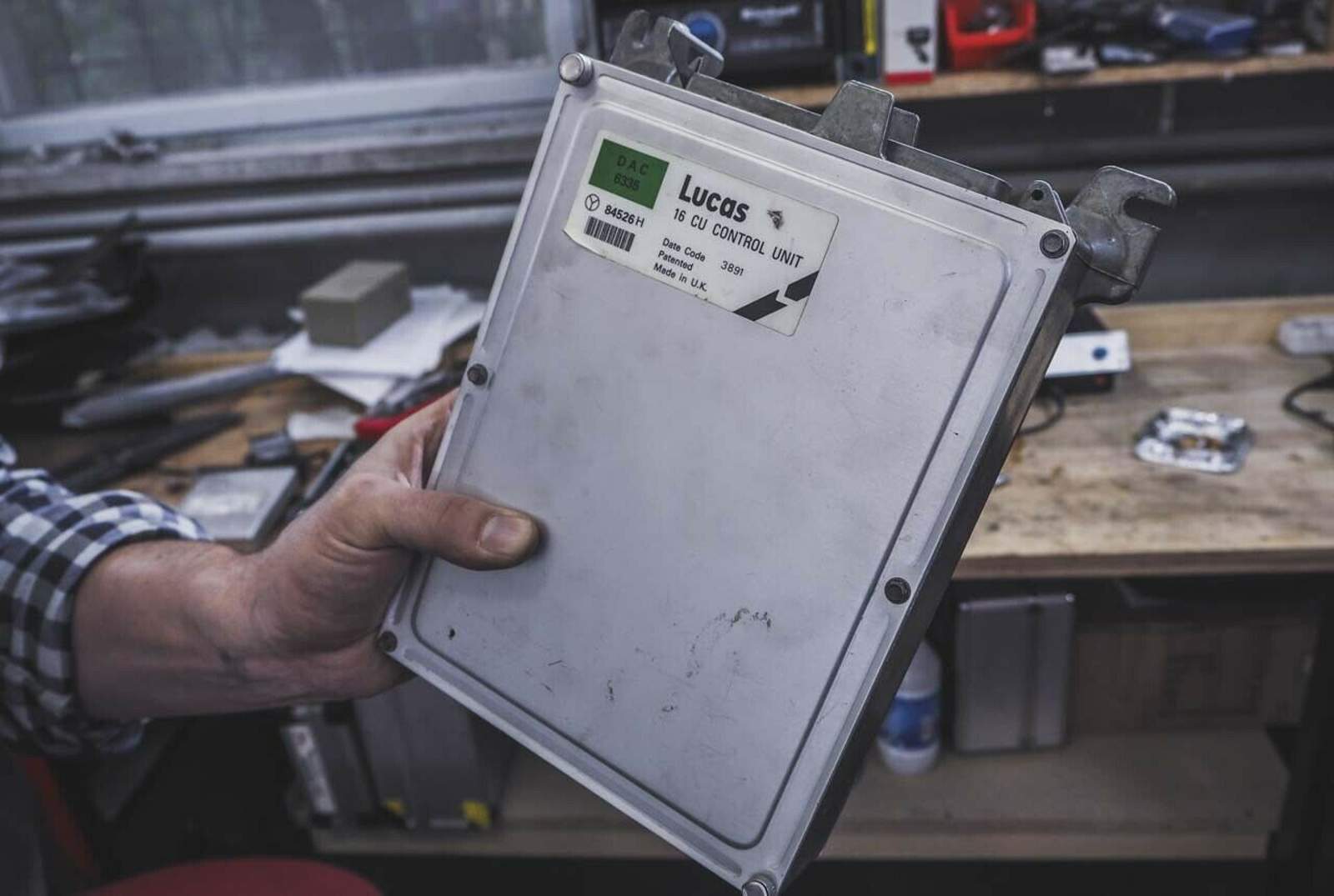

Immerhin gibt es für eine 1990er-Jahre-E-Klasse noch genug Ersatzteile. Bei anderen Modellen und Herstellern sieht es anders aus, meist lautet die Antwort: „Nicht mehr lieferbar.“ Auch Jaguar-Fahrer kennen dieses Problem, Beispiel: Lucas-Steuergeräte. Funktioniert so eines nicht mehr, ist es schwer bis unmöglich, Ersatz aufzutreiben. Auch der silberne XJ6C auf der Hebebühne bei Heritage Motors hat Lucas-Bauteile eingebaut.
Exemplarisch hält Daniel Knoll ein Motorsteuergerät für einen Jaguar XJS hoch. „Viele Steuergeräte gibt es nicht mehr neu“, erklärt der 45-Jährige. Tauche so ein Teil mal irgendwo auf dem Markt auf, sei es Goldstaub. „Das kann auch gerne bis zu 2.000 Euro kosten.“ Dafür bekommt man schon fast einen neuen alten Jaguar.

Beim Jaguar XJ40 hat das ABS-System ein eigenes Steuergerät - verborgen unter dem Behälter der Bremsflüssigkeit Beim Jaguar XJ40 hat das ABS-System ein eigenes Steuergerät - verborgen unter dem Behälter der Bremsflüssigkeit Quelle: Haiko Prengel für MOTOR-TALK Um die Versorgung mit elektronischen Ersatzteilen zu sichern, fordert der Deuvet von den Automobilherstellern „strategische Maßnahmen“ wie zum Beispiel die Archivierung von Quellcodes und begleitenden Medien sowie von Software und Hardware. „Hilfreich wäre auch die Entwicklung von Emulatoren, die in der Lage sind, sogenannte Binaries von frühen Chipsets ausführen zu können, ohne diese rekompilieren zu müssen.“

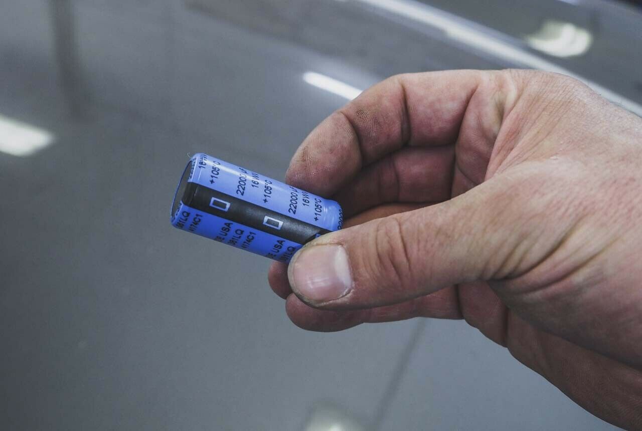

Knolls Prognose: In 10, 12 Jahren wird sein Mini eines Tages liegen bleiben, mit verrücktspielenden Displays und maladen Kondensatoren, die alle Steuergeräte lahmlegen. „Moderne Autos sind eben leider oft Wegwerf-Autos“, sagt Daniel Knoll.
