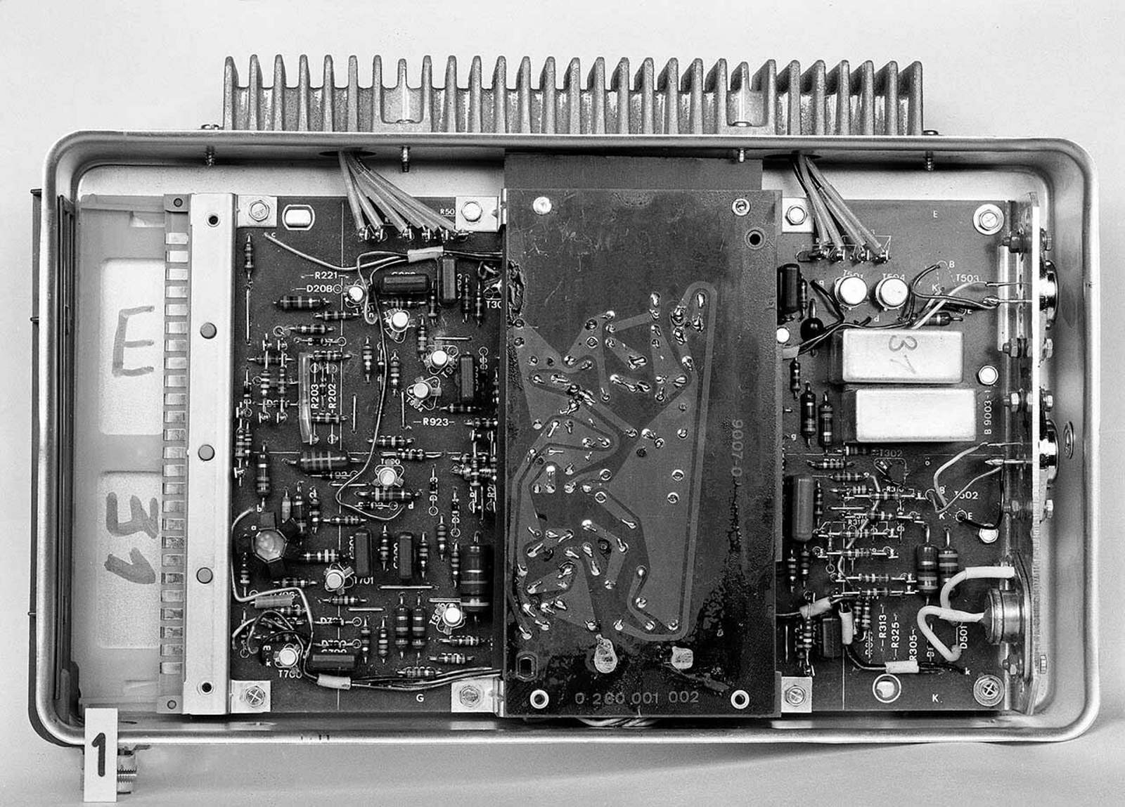

Alte Technik: Das Steuergerät der Einspritzanlage im Mercedes Coupé 250 CE enthält 270 elektronische Bauelemente, darunter etwa 30 Transistoren und 45 Dioden Alte Technik: Das Steuergerät der Einspritzanlage im Mercedes Coupé 250 CE enthält 270 elektronische Bauelemente, darunter etwa 30 Transistoren und 45 Dioden Quelle: picture alliance / dpa

Dabei liegt das Problem nicht in der Software allein, sagt Klaus Reichert, Leiter von Mercedes-Benz Classic Service und Teile. Die könne man zur Not neu schreiben. Sondern es liegt an der begrenzten Haltbarkeit der elektronischen Bauteile: "Die Halbwertszeit eines Steuerchips ist leider deutlich kürzer als eines Kotflügels", sagt er. Außerdem sei der Alterungsprozess schlecht vorhersehbar. Anders als bei einem mechanischen Bauteil, hängt die Alterung nicht an der Betriebszeit. "Selbst im Ersatzteillager altern die Chips aufgrund physikalischer Diffusionseffekte", sagt Joest.
Er zitiert Statistiken, wonach von 40 Jahre alten Steuergeräten bereits die Hälfte schon beim Einbau nicht mehr funktionieren. Dieses "Dead on Arrival"-Phänomen kennt man auch bei Mercedes, prüft deshalb jedes Bauteil vor dem Einbau auf Herz und Nieren und hat mit den Zulieferern mittlerweile ein Verfahren entwickelt, mit dem selbst Leiterplatten repariert und einzelne elektronische Bauteile ausgetauscht werden können.
