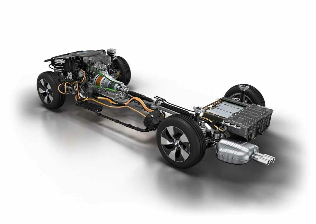

Sein Team rechnet ein paar Kilowattstunden für Umwege, Fahrprofile und Klimatisierung hinzu und bestimmt damit die Größe des Akkus. Insgesamt 7,6 Kilowattstunden speichert der Batterieblock an der Hinterachse. 5,5 kWh sind für den Plug-In-Fahrbetrieb bestimmt.
BMW 3er Plug-in-Hybrid Prototyp: Auf 328i-Niveau

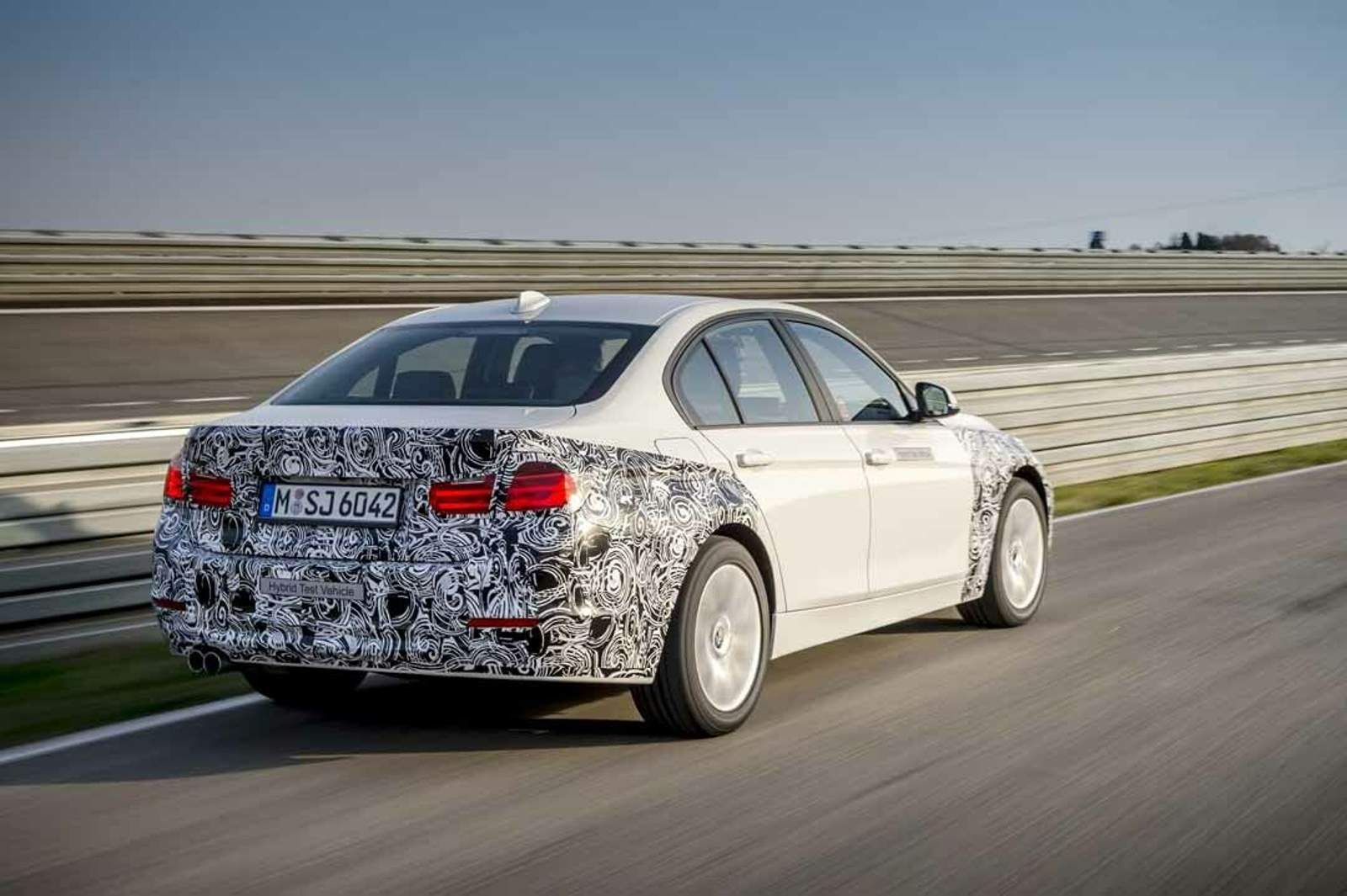

Laut NEFZ soll der Plug-in-3er pro Kilometer 50 Gramm CO2 emittieren. Ist die elektrische Reichweite aufgebraucht, fährt er wie ein Voll-Hybrid Laut NEFZ soll der Plug-in-3er pro Kilometer 50 Gramm CO2 emittieren. Ist die elektrische Reichweite aufgebraucht, fährt er wie ein Voll-Hybrid Quelle: BMW Damit soll Generation Speckgürtel im ersten Plug-in-3er elektrisch zur Arbeit säuseln. Anfang 2016 stellt BMW die Serienversion vor, heute zeigt uns Wiesler einen Prototyp. Der orientiert sich am 328i: Insgesamt 245 PS und 400 Newtonmeter Drehmoment treiben die Hinterachse an. Etwa 180 PS und 320 Newtonmeter leistet ein 2,0-Liter-Benziner, 95 PS und 250 Newtonmeter kommen von der Elektromaschine in der Automatikgetriebe-Glocke.
Mit der Kraft aus zwei Motoren rennt der Prototyp gefühlt so flink wie sein Vorbild. Genaue Daten verrät BMW noch nicht. Wahrscheinlich fehlt dem fertigen Auto ungefähr eine halbe Sekunde beim 100er-Spurt. Das liegt an 165 Kilogramm Zusatzgewicht, fällt aber kaum auf: Der Elektromotor unterstützt vor allem im Drehzahlkeller die Beschleunigung.

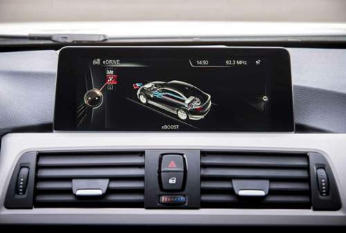

Elektrisch kann der 3er bis Tempo 120 flink im Verkehr mitschwimmen. Erst bei hoher Last (oder im Sport-Modus) startet den Anlasser den Benziner. „In manchen Situationen schleppt der E-Motor den Verbrenner an“, erklärt Wiesler. „Aber wir wollen keinen Leistungsabfall riskieren. Deshalb gibt es zusätzlich einen herkömmlichen Starter.“
"E-Boost": Beide Motoren leisten gemeinsam 245 PS und 400 Newtonmeter Drehmoment "E-Boost": Beide Motoren leisten gemeinsam 245 PS und 400 Newtonmeter Drehmoment Quelle: BMW Durch flotte Kurven rauscht der Hybrid etwas schwerfälliger als ein Benziner. Eine direktere Lenkung soll das Gefühl von Sportlichkeit vermitteln, kann aber das schwere Heck nicht vertuschen.

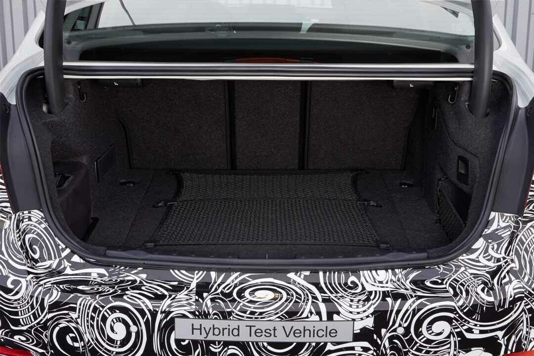

Der Tank schrumpft im Plug-in-3er auf 41 Liter Inhalt und macht Platz für die Leistungselektronik. Trotzdem soll die maximale Reichweite bei rund 600 Kilometern liegen. Ist die Batterie leer, fährt der Plug-in wie ein Voll-Hybrid.
