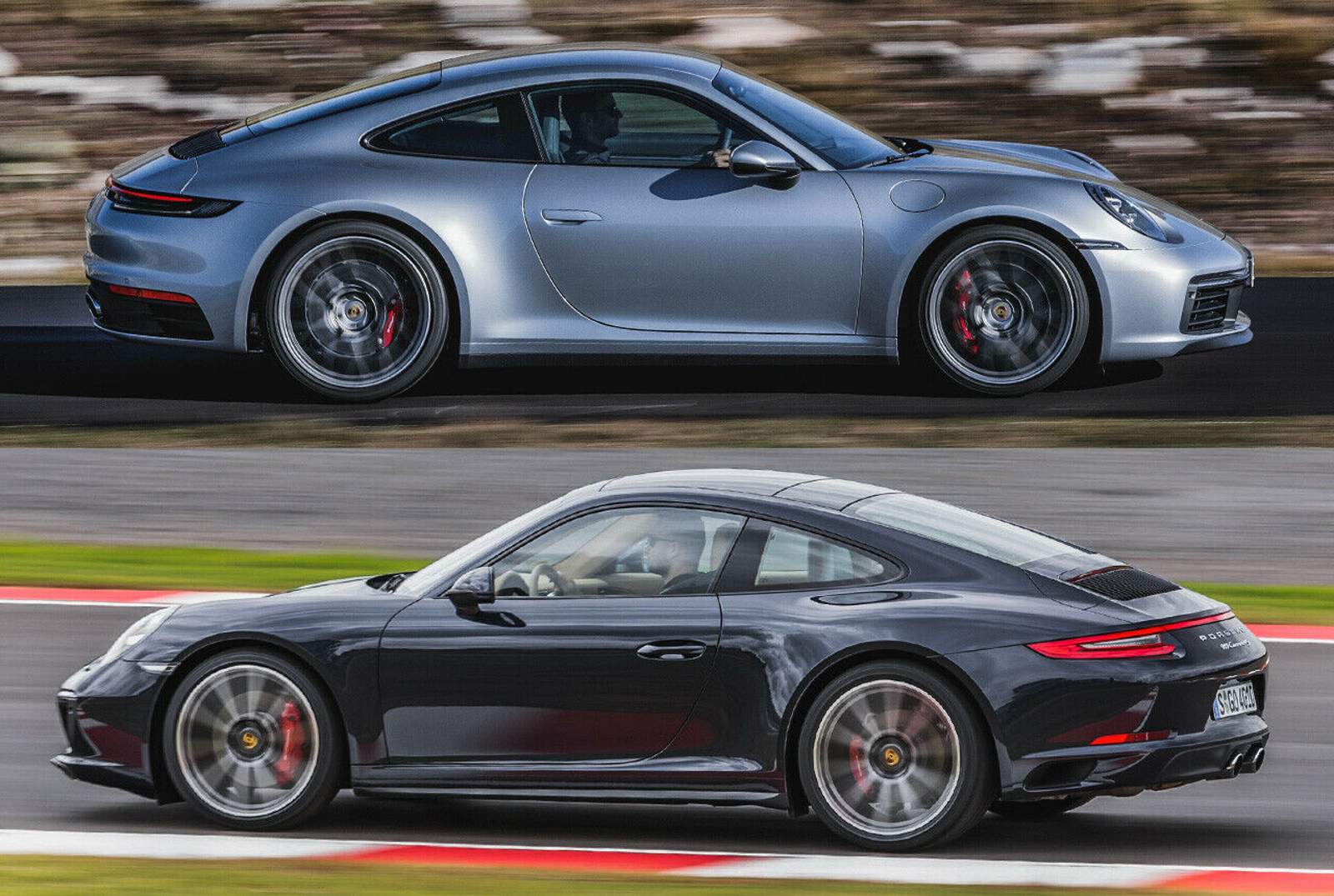

992 (oben) und 991 (unten) im direkten Vergleich: Die Maße ändern sich kaum 992 (oben) und 991 (unten) im direkten Vergleich: Die Maße ändern sich kaum Quelle: Porsche Klar, jeder erkennt in der Baureihe 992 einen Porsche 911. Aber nur Profis erkennen ein neues Auto. Hinten wird der Elfer böser, sein Spoiler breiter, die Lichtleiste flacher. Am Bug muss man ganz genau hingucken. Dann sieht man zwei Zentimeter mehr Nasenlänge für Assistenten und Fußgängerschutz. Und einige winzige Details.
Weil man es kaum erkennt: Die Scheinwerfer stehen jetzt ein bisschen steiler, die Schürze ist neu und die Haube wird größer. Der größere Überhang entstammt einer Zwickmühle: Einen Sportwagen fährt man am liebsten ohne Helfer. Aber die Konkurrenz darf nicht mehr können. Deshalb gibt es jetzt ein Nachtsichtgerät gegen Aufpreis. Bitteschön.
Alle Blechteile am Elfer sind neu. Das muss extra erwähnt werden, denn das Datenblatt suggeriert etwas anderes. Radstand und Höhe bleiben gleich, die Breite verändert sich im Millimeter-Bereich. Jetzt gibt es allerdings die breite Karosserie für alle Modelle. Bisher gab es die nur in Verbindung mit Allradantrieb. Porsche zieht die Parallele zum ersten 911 Turbo, der Baureihe 930.

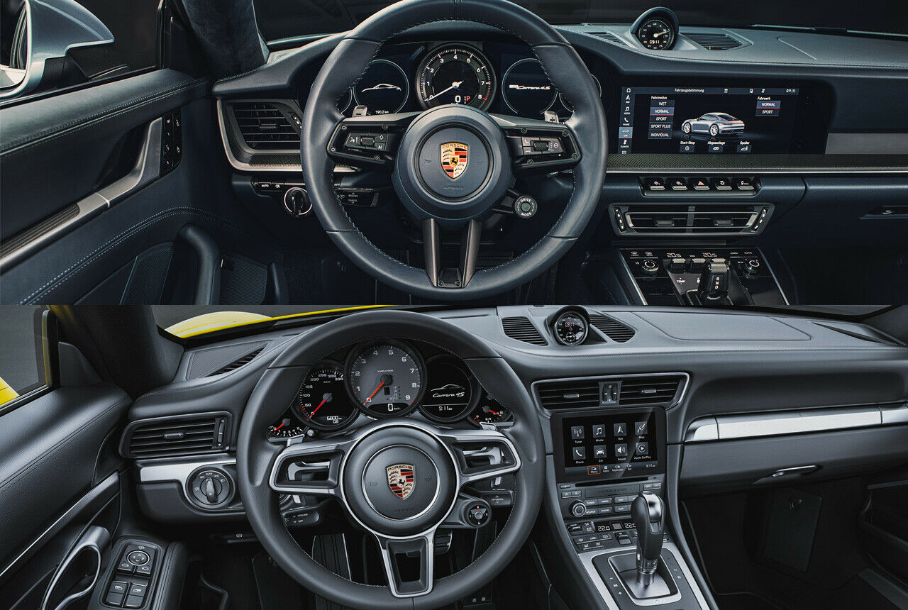

Dafür ist das Drumherum neu. Der 911 nimmt sich Infotainment und Tacho von Panamera und Cayenne. Nur der Drehzahlmesser bleibt analog, links und rechts daneben leuchten Displays. Sie simulieren die Rundinstrumente, die so charakteristisch für den Elfer sind. Die äußeren Instrumente verschwinden hinter dem Lenkradkranz und zeigen nur halb-Wichtiges an, das Datum zum Beispiel. Bei Bedarf wird aus zwei Uhren eine große Navi-Karte.
In der Mittelkonsole sitzt ein großes Touchdisplay, darunter eine sichere Stütze für die Hand. Beides liegt einen Tick zu weit entfernt, um es bequem zu bedienen. Das System steuert fast alle Funktionen im neuen Porsche 911. Dadurch ist erstmals seit vielen Jahren die Mittelkonsole fast unbeknopft und übersichtlich. Ungewohnt: Der winzige Automatik-Wählhebel kommt vom Supersportler 918. Schalten kann man hier nicht mehr, nur die Richtung einstellen.
