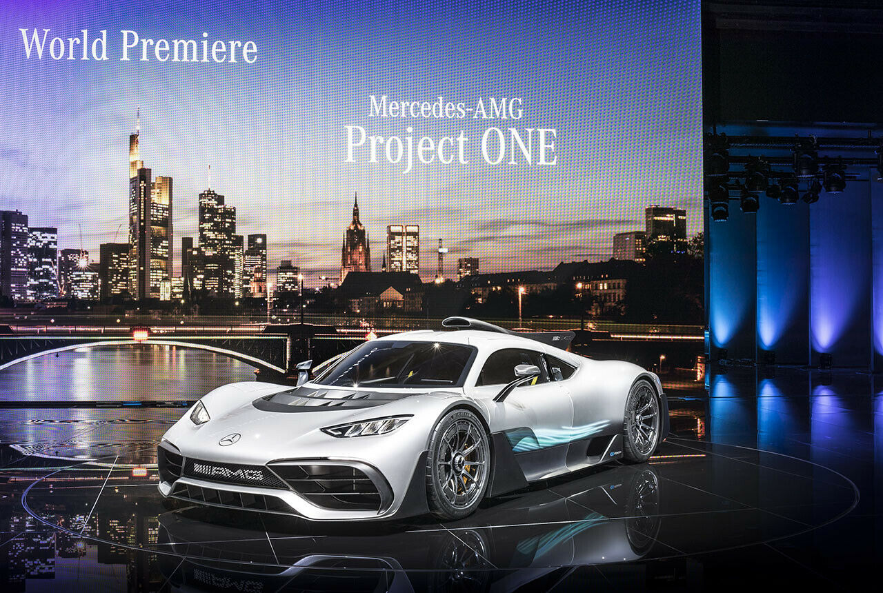

Mercedes-AMG Project One: Mit diesem Hypercar präsentiert Daimler Formel-1-Technik für die Straße Mercedes-AMG Project One: Mit diesem Hypercar präsentiert Daimler Formel-1-Technik für die Straße Quelle: sb-Medien | Stefan Baldauf
Frankfurt – Eigentlich geht das mit den Geburtstagsgeschenken so: Erst sieht man die Verpackung, dann den Inhalt. Bei AMG geht das anders. Die Sportabteilung von Mercedes hat sich zum 50. Jubiläum einen Hypersportwagen geschenkt - und erstmal nur verraten, wie er funktioniert. Am Vorabend der IAA fällt endlich das Tuch. Noch immer enthüllt es kein Serienmodell. Doch das Showcar dürfte schon sehr nah am Serienauto sein.

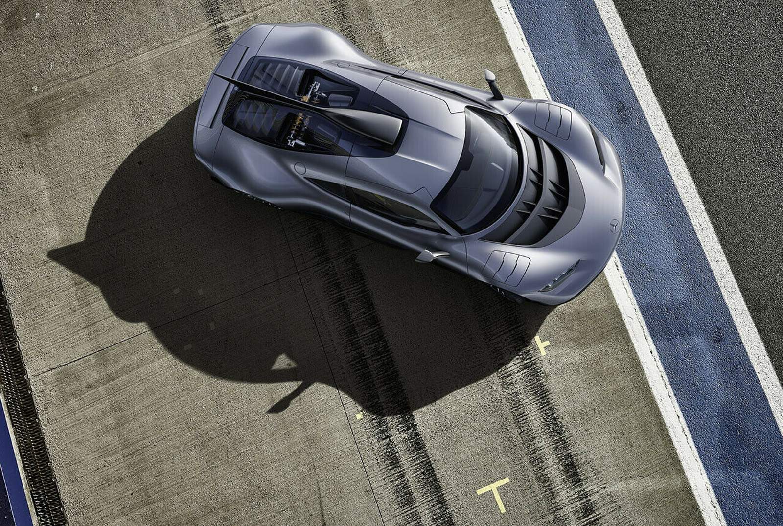

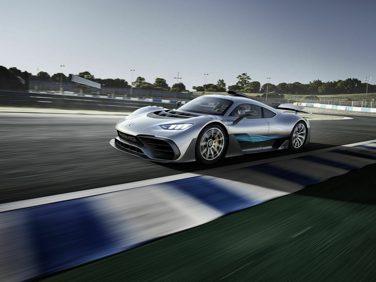

Wenn man den Project One ein Serienauto nennen darf. Mercedes behauptet, das Design sei von der Formel 1 inspiriert. Doch eigentlich sieht der Project One aus wie ein Le-Mans-Prototyp. Die Fahrerkabine rückt weit nach vorn, vor den mittschiffs platzierten Motor. Eine "Hai-Finne" zieht sich von der Lufthutze auf dem Dach nach hinten. Das soll die Querführung in schnellen Kurven verbessern und bildet quasi eine Einheit mit der Heckscheibe. Sie gibt den Blick frei auf etwas, das mit Motor offenbar nicht mehr ausreichend beschrieben ist. Mercedes-AMG nennt es "Power-Unit".
Der Project One von Mercedes-AMG leistet mehr als 1.000 PS und soll 2019 auf den Markt kommen Der Project One von Mercedes-AMG leistet mehr als 1.000 PS und soll 2019 auf den Markt kommen Quelle: Daimler
Mercedes Project One Showcar für die IAA 2017

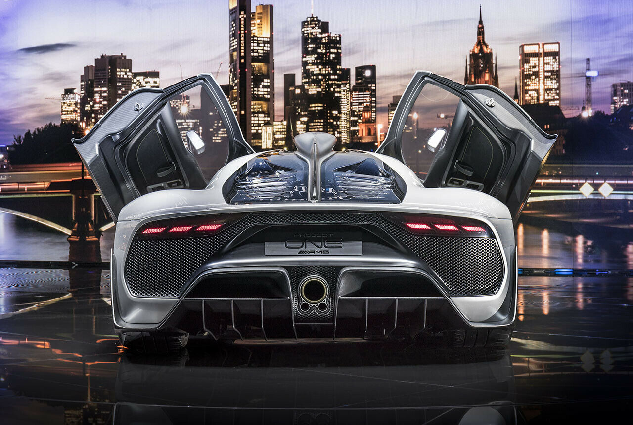

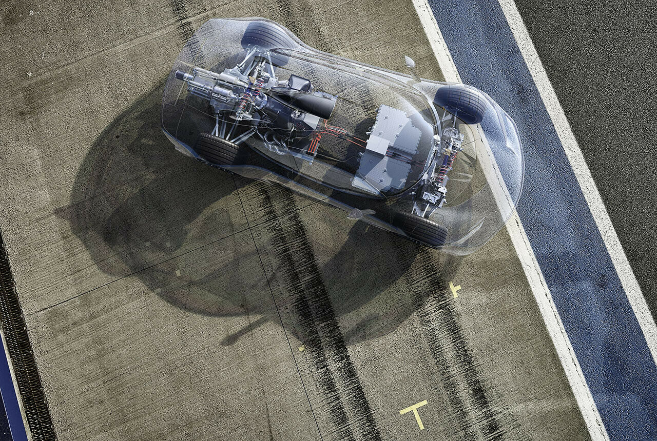

Die Power Unit ist im Prinzip bekannt. AMG hat mit dem Mercedes-Formel-1-Team zusammengearbeitet und mit den Formel-1-Profis aus der Motorenentwicklung. Ein Großteil des Antriebsstrangs des Project One stammt direkt aus der Formel 1. Aber: im Straßenauto wird er komplizierter. Die Ingenieure kombinieren einen Turbobenziner mit insgesamt vier Elektromotoren, die unterschiedliche Aufgaben übernehmen.
Zwei davon sitzen an der Vorderachse und verteilen dort ihre Kraft von je 120 kW (163 PS) per Torque Vectoring an die Räder. Beim Bremsen sollen sie bis zu 80 Prozent der frei werdenden Energie zurück in den Akku speisen. Einen dritten, ebenfalls 120 kW starken Motor, schraubt Mercedes direkt an den Verbrenner und verbindet ihn über einen Stirnradantrieb mit der Kurbelwelle. Dort bringt er zusätzlichen Vortrieb.
Jedes Teil am Project One erfüllt eine Funktion - das verspricht Mercedes-AMG für das neue Hypercar Jedes Teil am Project One erfüllt eine Funktion - das verspricht Mercedes-AMG für das neue Hypercar Quelle: Daimler
Mercedes-AMG Project One: Ein E-Motor für den Turbo
E-Motor Nummer vier bringt den Turbolader auf Touren. Die Techniker trennen Abgas- und Verdichterseite und platzieren die Turbinen jeweils dort, wo sie am effektivsten arbeiten können. Also auf Abgas- und Ansaugseite. Eine Welle verbindet sie, auf ihr sitzt der Elektromotor.
Der Motor leistet 90 kW (122 PS) und kann die Verdichterturbine je nach Betriebszustand mit 100.000 Umdrehungen antreiben. AMG verspricht ein besseres Ansprechverhalten als bei einem V8-Saugmotor. Turboloch? Gibt es nicht. Daneben kann der E-Motor auf der Turbowelle überschüssige Energie aus dem Abgasstrom in die Batterie speisen oder dem E-Motor am Verbrenner zuführen.

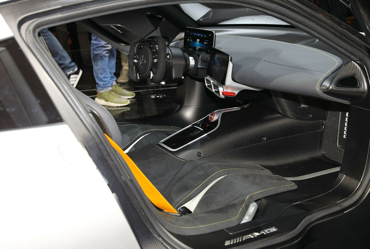

Das Cockpit des Mercedes-AMG Project One: zwei Monitore und ein Lenkrad mit vielen bunten Knöpfen Das Cockpit des Mercedes-AMG Project One: zwei Monitore und ein Lenkrad mit vielen bunten Knöpfen Quelle: Daimler
