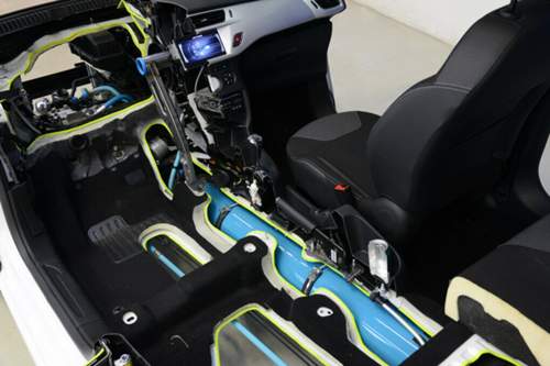

Der Prototyp ist noch nicht ganz fertig - wie das Bild zeigt. Doch schon 2016 soll das neue System Hybrid Air auf die Straße kommen Der Prototyp ist noch nicht ganz fertig - wie das Bild zeigt. Doch schon 2016 soll das neue System Hybrid Air auf die Straße kommen Quelle: PSA Peugeot Citroën

Der Druckluftbehälter im Mitteltunnel fasst rund 20 Liter Der Druckluftbehälter im Mitteltunnel fasst rund 20 Liter Quelle: PSA Peugeot Citroën Ist der Druckluftbehälter prall gefüllt, reicht die Energie für eine Strecke von 100 bis 300 Metern – ganz ohne Emissionen und ohne Geräusche. Nicht viel, das geben die Franzosen zu. Doch da die Energie im Handumdrehen wieder erzeugt wird, summiert sich das laue Lüftchen zumindest im zähen Stadtverkehr zu einer ansehnlichen Energiemenge.
