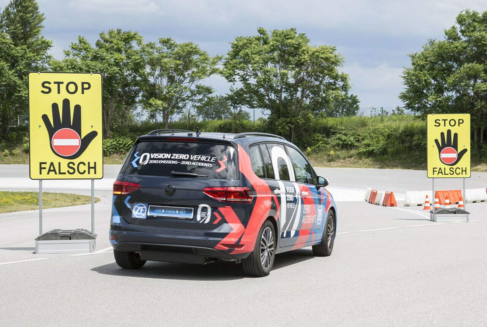

Eines davon heißt „Wrong Way Inhibit“. Es erkennt, wenn der Fahrer falsch abbiegen will, zum Beispiel von der Landstaße auf eine Autobahnabfahrt. Sobald er den Blinker setzt oder eindeutig in eine verbotene Richtung fährt, wird die Technik aktiv.
„Wrong Way Inhibit“ nutzt zwei Informationsquellen: Exakte Karten, die via Cloud permanent aktualisiert werden, und das Front-Kamerasystem, das Verkehrsschilder und Fahrbahnmarkierungen erkennt. So wird beispielsweise vermieden, dass Autofahrer nach einem Stopp an der Autobahnraststätte ihre Fahrt in falscher Richtung fortsetzen.
Wenn sie es versuchen, warnt die Technik den Fahrer. Erst akustisch, dann haptisch durch Gurtvibration und optisch im Display. Zusätzlich gibt das Lenkrad mittels erhöhtem Lenkwiderstand dem Fahrer zu verstehen, dass er etwas falsch macht. Hilft alles nicht, stoppt die Geisterfahrerbremse das Fahrzeug automatisch und aktiviert Abblendlicht sowie Warnblinkanlage. Vorwärts geht dann nichts mehr, der Fahrer kann dann nur noch rückwärts aus der Gefahrenzone herausfahren.

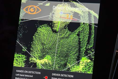

Erwischt: Wenn der Fahrer aufs Handy guckt, schlägt das Ablenkungssystem Alarm Erwischt: Wenn der Fahrer aufs Handy guckt, schlägt das Ablenkungssystem Alarm Quelle: ZF Kritischer wird es, wenn sich Autofahrer absichtlich ablenken. Viele telefonieren, mailen oder twittern am Steuer. Ablenkung durch das Smartphone ist zur zweithäufigsten Unfallursache geworden, nach überhöhter Geschwindigkeit, aber weit vor Alkohol am Steuer. Rund jeder zehnte Verkehrstote geht laut einer Verkehrssicherheitsstudie des Allianz Zentrums für Technik auf den Faktor Ablenkung zurück. In Deutschland verloren dadurch im vergangenen Jahr etwa 350 Menschen ihr Leben.
In den USA starben 2015 sogar 3.477 Menschen durch Ablenkung am Steuer. Eine Studie des Virginia Tech Transportation Institute ergab: Fahrerinnen und Fahrer sind dort über die Hälfte (52 Prozent) der Fahrdauer abgelenkt. ZF entwickelt deshalb den „Driver Distraction Assist“. Die Technik dahinter merkt ganz genau, worauf sich die Aufmerksamkeit des Fahrers richtet. Und sie reagiert bei Bedarf.

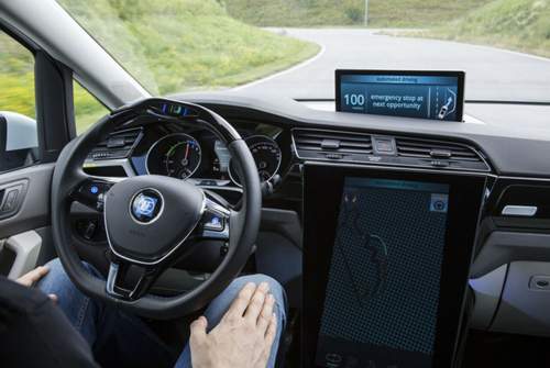

Technische Basis des Anti-Ablenkungsassistenten ist eine lernfähige, laserbasierte Innenraumkamera. Die erfasst die Position des Fahrerkopfs dreidimensional - selbst bei schwierigen Lichtverhältnissen. Ist der vom Verkehrsgeschehen abgewandt und droht Gefahr, schlägt das System Alarm. Ebenfalls optisch, dann akustisch und haptisch (Gurtstraffen). Reagiert der Fahrer nicht, verlangsamt das System das Auto und stoppt es an sicherer Stelle automatisch.

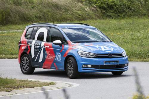

Den passenden Elektro-Strang testet ZF ebenfalls. „Vision Zero“ bedeutet auch: keine lokalen Emissionen. In einem umgebauten VW Touran arbeitet ein elektrisches Achsantriebssystem mit 150 kW Leistung. Dieses Modul sitzt platzsparend in einem Hinterachs-Baukastensystem namens „mSTARS“ (modular Semi-Trailing Arm Rear Suspension).
Das modulare Achssystem macht die Elektrifizierung selbst von bereits bestehenden Serienfahrzeug-Plattformen möglich. „Der Einsatz in Hybrid-, Brennstoffzellen- sowie batteriebetriebenen Fahrzeugen ist ebenso möglich wie die Kombination mit konventionellen Allradmodulen oder der aktiven Hinterachslenkung AKC“, erklärt Klein. Damit sollen sich Elektro- oder Hybridfahrzeuge günstiger entwickeln lassen. Ein wichtiger Punkt, an dem die Elektromobilität derzeit noch arbeiten muss.
