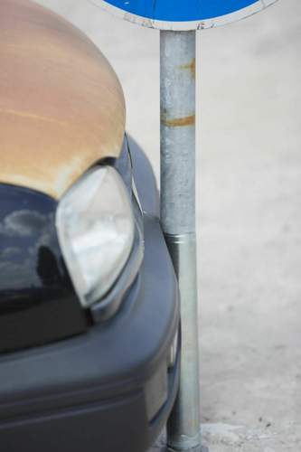

Bei der langsamen Fahrt gegen das Schild gibt die Stoßstange nach. Bei der langsamen Fahrt gegen das Schild gibt die Stoßstange nach. Quelle: MOTOR-TALK / Christoph Michaelis Trotzdem möchte ich ihn nicht kaputt fahren. Also rolle ich vorsichtig vor das flexible Schild und gebe erst im letzten Moment Gas. Der 90-PS-Motor schiebt den betagten VW gegen den Pfosten. Ich spüre, wie etwas nachgibt. Doch das Schild bewegt sich nicht.
Stattdessen arbeitet sich der Pfosten in die Stoßstange und drückt den Grill aus der Fassung. Der Kennzeichenhalter splittert. Mist. „Nicht schlimm, ein Männerauto braucht Narben“, sagt Sudan später. Spätestens jetzt ist die Fahrzeugfront überholungsbedürftig. Ich hatte die Nachgiebigkeit mehr auf Seiten des Schilds erwartet.
Flexi-Schilder: Nicht ausprobieren
Das das nicht geklappt hat, liegt am Aufbau der Stoßstangen: Zwischen Prallschutz und Stoßstangenhaut sind einige Zentimeter Platz. Der Kunststoff gibt nach und bleibt zum Teil verformt, der Lack reißt und Abstandssensoren sowie Reinigungsanlagen können beschädigt werden. Außerdem kann sich das Schild unter dem Auto verkeilen und Motor- und Unterbodenteile beschädigen.
Autos und Motorräder profitieren von den flexiblen Schildern also nicht. Das bestätigte der ADAC: Ein Sprecher konnte in dem System keine Verbesserung für die Verkehrssicherheit erkennen. Ein Pfosten müsse Aufprall-Energie aufnehmen, nicht wieder abgeben.

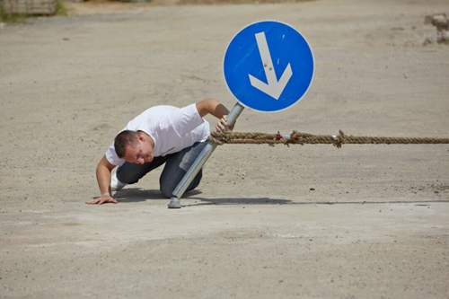

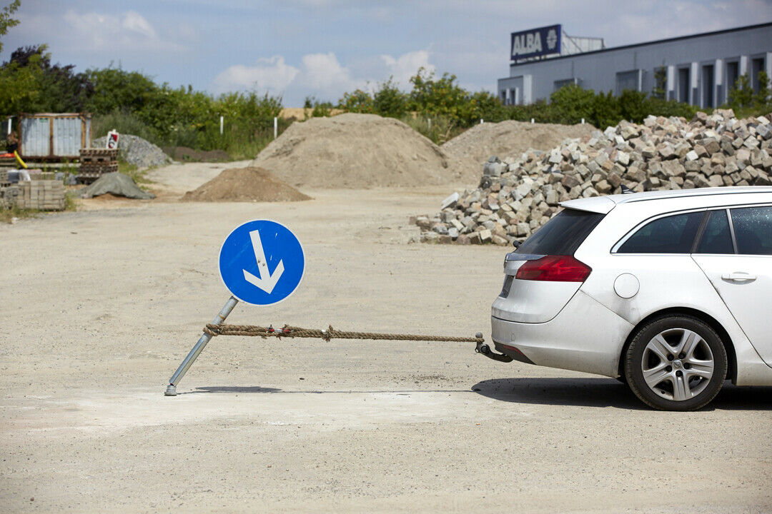

Um die Funktionsweise zu testen, ohne dem Golf den Rest zu geben, verändern wir den Versuchsaufbau. Wir befestigen ein Seil an Schild und Anhängerkupplung von Klomfass‘ Opel Insignia (ca. 1,6 Tonnen, 160 PS) und ziehen es zur Seite. Das funktioniert. Das Schild richtet sich problemlos wieder auf. Die kleinen Schilder lassen sich sogar mit Manneskraft bewegen – für einen Abknickwinkel von mehr als 45 Grad war ich aber nicht stark genug (ca. 95 Kilogramm, kräftig).

Neuer Versuchsaufbau: Wir ziehen das Schild. Hier zeigen sich die Qualitäten des Feder-Elements Neuer Versuchsaufbau: Wir ziehen das Schild. Hier zeigen sich die Qualitäten des Feder-Elements Quelle: MOTOR-TALK / Christoph Michaelis Die Knickhalterung kostet 319 bis 359 Euro. Das System wird immer dann eingesetzt, wenn Schilder bereits beschädigt sind und repariert werden müssen. Auf dem Papier rechnet sich das Knick-Element nach zwei Kollisionen. Über den praktischen Nutzen gibt es noch keine Studien: Die Schilder werden erst seit neun Monaten aufgestellt. Wie oft sie seitdem umgeknickt wurden, ist nicht dokumentiert.
