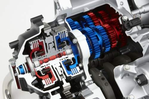

In der neuen Goldwing kommt nun die dritte Evolutionsstufe des DCT auf den Markt. Statt sechs stehen sieben Übersetzungsstufen zur Verfügung. Wie im Pkw arbeitet das Honda-System mit zwei Kupplungspaketen. Das sorgt für nahezu nahtlosen Kraftschluss beim Gangwechsel. Die elektronische Steuerung ist mit der Wahl der Riding-Programme durch den Fahrer gekoppelt. Im Modus Rain wird früher und besonders sanft hochgeschaltet, die Kupplung rückt weich ein. Im Sport-Modus erfolgt die Kupplungsbetätigung direkter, das Getriebe schaltet erst bei höheren Drehzahlen.

Die nunmehr sieben Übersetzungsstufen erlauben eine engere Stufung der unteren Gänge, die oberen Gänge sind weiter gespreizt. An den Schaltgabeln befindliche Gummielemente sollen die Schaltgeräusche reduzieren. Eine weitere Komfortverbesserung beim Schalten ergibt sich durch ein Dämpferelement zwischen der Kupplung und der Hauptgetriebewelle, das auftretende Rotationskräfte absorbieren soll.
