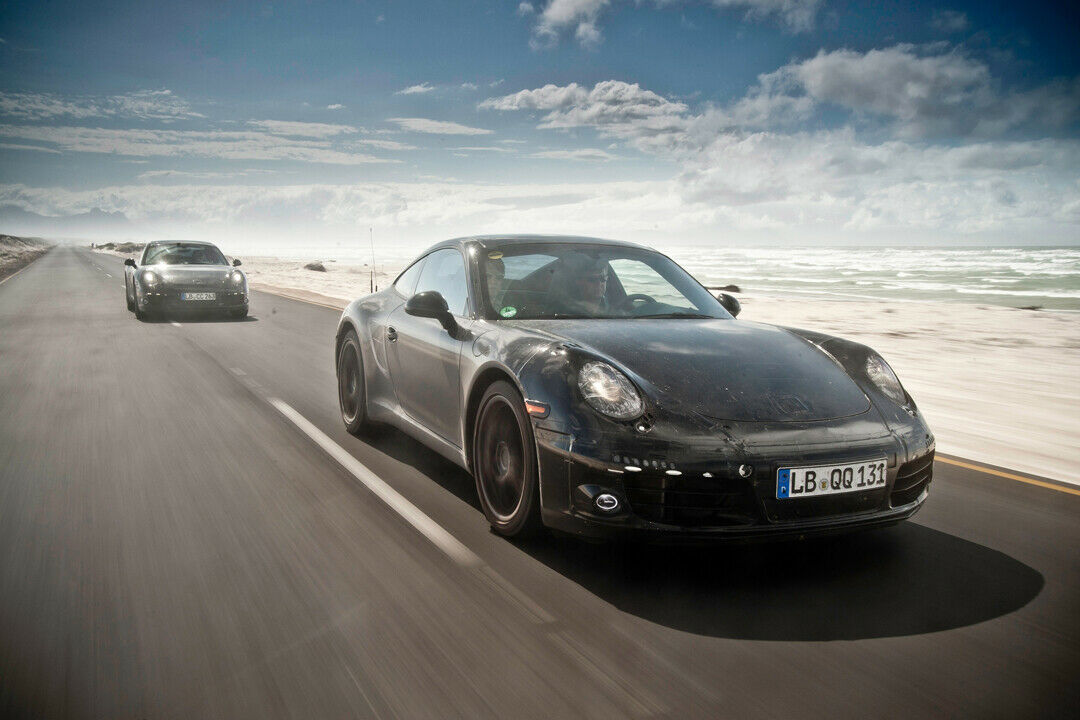

"Grundsätzlich werden alle Fahrzeuge und Komponenten eines Autos getestet. Hierfür kommen stationäre Prüfstände, aber eben auch Teststrecken zum Einsatz", sagt Micha Lesemann, Oberingenieur am Institut für Kraftfahrzeuge der RWTH Aachen University. Auch die Wechselwirkungen der Komponenten und Fahrzeuge Der Porsche 911 wurde unter Extrembedingungen getestet Der Porsche 911 wurde unter Extrembedingungen getestet Quelle: Porsche untereinander, beispielsweise bei einer automatisierten Kolonnenfahrt, werden auf Teststrecken untersucht.

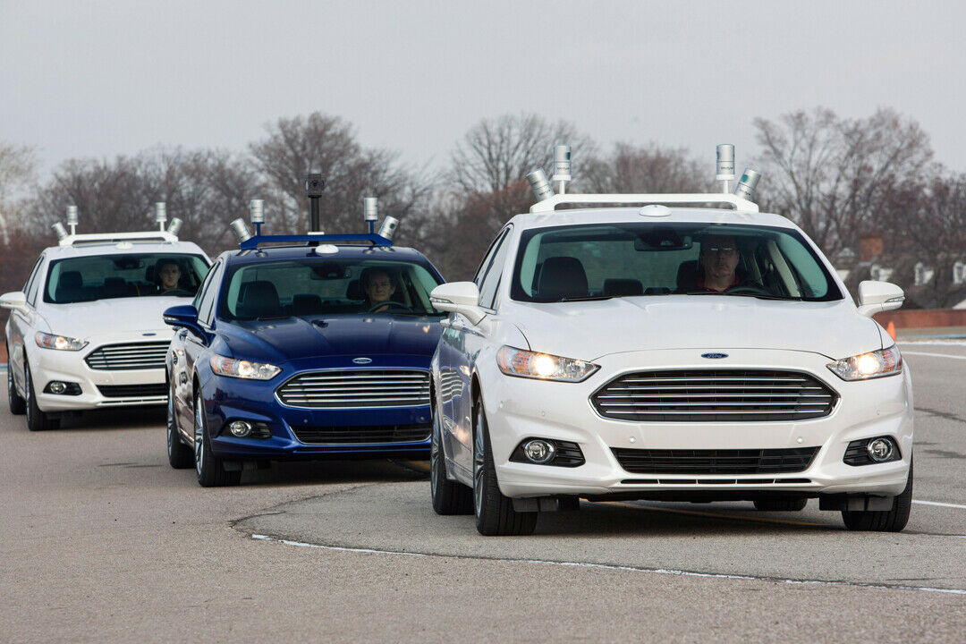

Ein Ende für die Autoquälerei auf Asphalt ist nicht in Sicht. "Die Fahrzeugentwicklung findet zwar immer mehr am Computer statt, dafür wird aber andererseits auch immer mehr Aufwand für die Hier testet Ford Systeme zum autonomen Fahren auf einer abgesperrten Teststrecke Hier testet Ford Systeme zum autonomen Fahren auf einer abgesperrten Teststrecke Quelle: picture alliance / dpa Feinabstimmung betrieben. Denn durch die Simulation gewinnen wir Zeit", sagt Norbert Kessing, Manager Vehicle Dynamics bei Ford Europa.
Dadurch können die Ingenieure bei der Feinabstimmung von elektrischen Servolenkungen, Stoßdämpfern, Federn, Gummilagern oder Stabilitätsprogrammen mehr ins Detail gehen und sie noch weiter optimieren. "Und das findet nach wie vor auf Teststrecken statt", sagt Kessing. Auch die Dauerhaltbarkeit der Komponenten und ihr Verhalten unter den verschiedensten Umweltbedingungen könne in der Regel nur durch reale Fahrzeugtests geprüft und validiert werden.
