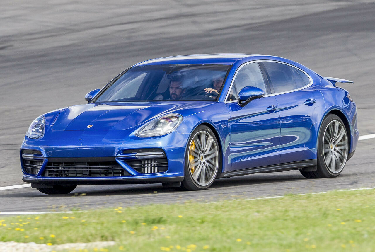

Klettwitz – Wenn man beim neuen Panamera den Sport-Plus-Modus einlegt, geht er in die Knie. Vorne senkt er sich um 28 Millimeter, hinten um 20. Gleichzeitig klappt der Heckflügel in einer sorgsam choreographierten Bewegung hoch, die Enden rutschen nach außen, dazwischen schiebt sich eine Platte. Wie bei einem Esstisch, wenn die Gäste kommen.
Sind ja auch Gäste da. Porsche hat Journalisten in die Lausitz geladen, um die Technik des neuen Panamera zu zeigen. Eine Menge wissen wir schon darüber, drin gesessen haben wir ebenfalls, jetzt durften wir auch ein paar erste Runden auf dem Lausitzring drehen. Leider nur auf dem Beifahrersitz, am Steuer kurbelten Entwicklungsfahrer.
Am neuen Panamera gab es eine Menge zu entwickeln. Fast alles, wie Baureihenleiter Gernot Döllner sagt. „Es gibt drei Dinge, die wir vom Vorgänger übernommen haben: Die Idee, der Name und das Porsche-Wappen.“ Und im Großen und Ganzen auch das Design, möchte man einwerfen. Aber sonst: Neue Motoren, ein neues Getriebe, eine neue Karosseriestruktur, grundlegende Änderungen beim Fahrwerk, ein modernisiertes Infotainment – sogar eine neue Fabrik. Der Porsche Panamera 2 wird komplett in Leipzig gebaut.
"Mein" Entwicklungsfahrer Dominik Hartmann beschleunigt den Panamera aus der Boxengasse. Der V8-Biturbo schiebt kräftig an. Gleich danach geht es rechts rum, wieder links und es folgt eine enge Rechts-Links, die in der Gegengerade endet. Auf dem Beifahrersitz spürt man kaum Lastwechselreaktionen, der Panamera bleibt schön waagerecht. Hartmann setzt die schwere Limousine augenscheinlich mühelos um.

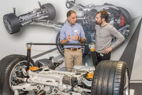

Erstmals bietet Porsche für den Panamera eine Hinterachslenkung an. Bis zu 2,8 Grad schlagen die Hinterräder ein. Bis etwa 50 km/h lenken sie in die entgegengesetzte Richtung der Vorderräder, verkürzen den Radstand so virtuell und verengen den Wendekreis.
Das ist nicht nur praktisch in der Stadt, es hilft auch der Agilität. Im Bereich zwischen etwa 50 und 70 km/h bleiben die Hinterräder weitgehend neutral und beginnen zunehmend in die gleiche Richtung zu lenken wie die Vorderräder. Laut van der Weerd wird dabei vor allem im Sport-Plus-Modus auch mal Lenkwinkel rausgenommen, um die Agilität zu erhöhen.

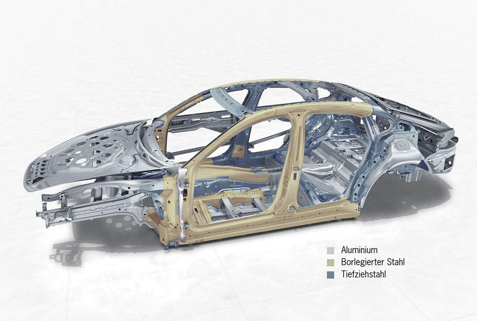

An Gewicht verloren hat die Karosserie-Struktur zwar, allerdings schlägt sich das nicht im Gesamtgewicht nieder. Im Gegenteil. Der Panamera 2 hat zugenommen. 1.995 Kilo bringt der Turbo nach DIN-Norm auf die Waage, das sind 25 Kilo mehr als bisher. Der 4S mit V6 wiegt 1.870 Kilo, genauso viel wie der Vorgänger. Aber Porsche schummelt ein wenig: Der Serientank wurde von 100 auf 75 Liter geschrumpft, im Turbo von 100 auf 90 Liter.
Das ist vielleicht die größte Enttäuschung am neuen Panamera: Er hat zugenommen. Gerechnet hatten wir mit rund 100 Kilo weniger Gewicht. Porsche rechtfertigt das mit "mehr Substanz" vor allem bei der Performance. Und er macht ja auch einen vielversprechenden Eindruck auf der Rennstrecke - und Porsche reklamiert, er sei mit einer Zeit von 7:38 Minuten die schnellste Serienlimousine auf der Nürburgring-Nordschleife. Die technischen Anlagen sind zudem gut für einen prima Allrounder. Aber das erfahren wir später im Jahr. Neugierig gemacht hat der Panamera uns.
