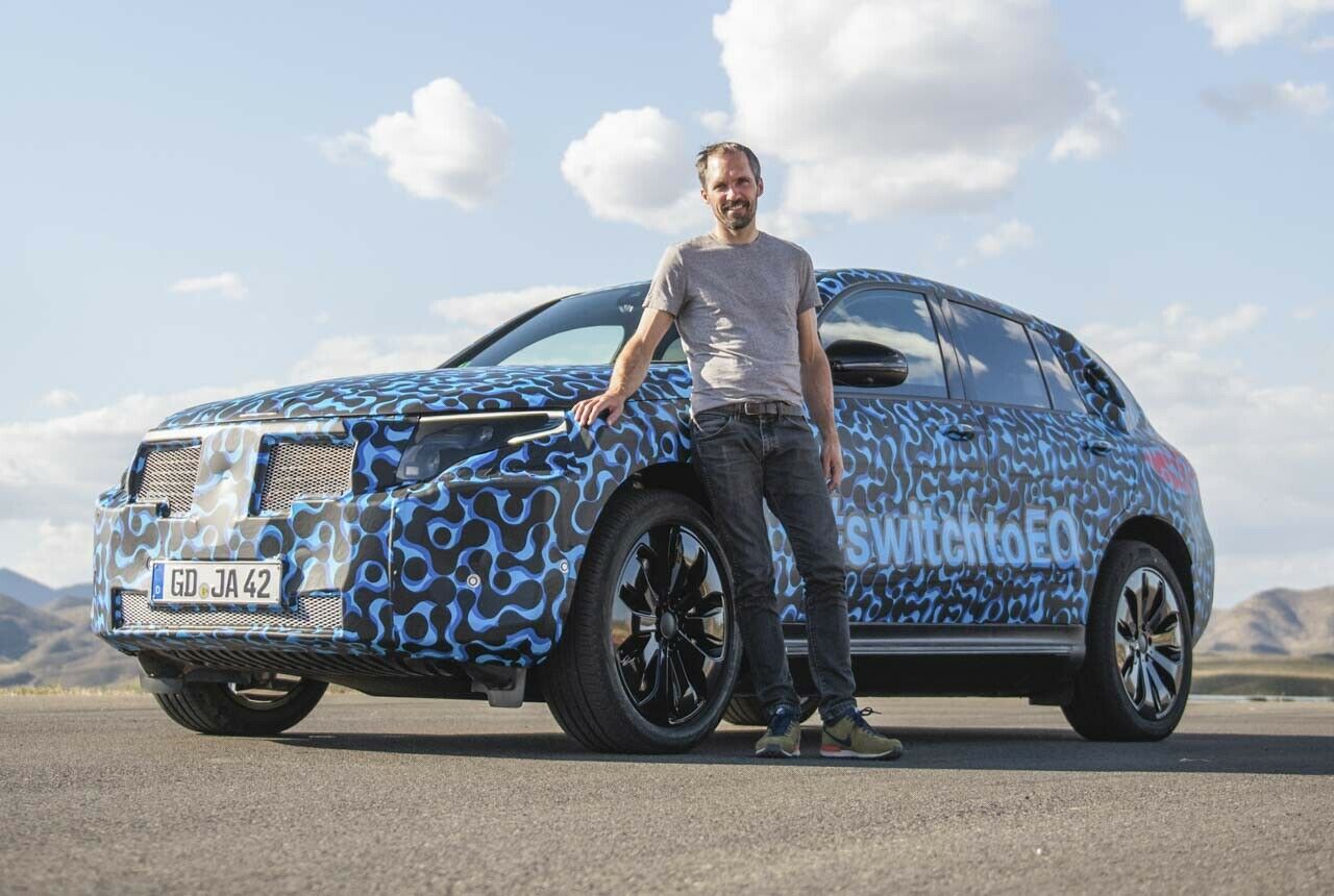

MOTOR-TALK-Redakteur Heiko Dilk näherte sich dem noch kräftig getarnten Mercedes EQC in Südspanien - wo viele Prototypen auf Hitze-Erprobung gehen MOTOR-TALK-Redakteur Heiko Dilk näherte sich dem noch kräftig getarnten Mercedes EQC in Südspanien - wo viele Prototypen auf Hitze-Erprobung gehen Quelle: Daimler

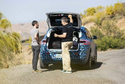

Alméria – Die Bar, irgendwo nördlich von Almeria, heißt "Route 66 Tabernas". Und so sieht sie auch aus: Draußen stehen zwei alte Tanksäulen, drinnen hängt die Front eines alten Chrysler an der Wand. Manche Sitzgruppen bestehen aus ausgemusterten Autositzen. Einer der Gäste heißt Michael Kelz. Der Daimler-Ingenieur wird uns gleich im Prototypen des Mercedes EQC über die Bergstraßen chauffieren.
Das Auto rollt gerade in leuchtend blau-weißer Tarnfolie auf den staubigen Schotterparklatz. Der Vorbote der Daimler-Zukunft passt so gar nicht zu den Retro-Benzinpumpen. Der Mercedes EQC braucht keinen Sprit. Mercedes' erstes Elektroauto einer neuen Generation ist hier wegen der südspanischen Hitze, wie so viele Touristen jedes Jahr. "Serie 0, Baulos 2", wie Kelz sagt. Bei Baulos 4 ist es serienreif.

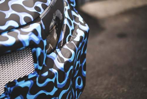

Die Teile des EQC wurden bereits auf Original-Werkzeugen gefertigt, aber noch nicht aufeinander abgestimmt. Dafür wirkt der EQC schon recht ordentlich beisammen, soweit man das erkennen kann. Den Innenraum versteckt Mercedes unter schwarzen Matten. Das freistehende Widescreen-Display, die glänzende Mittelkonsole, einige bekannte Schalter lassen sich erahnen. Und einige neue Formen sowie Lüftungsdüsen in Rosé-Gold.

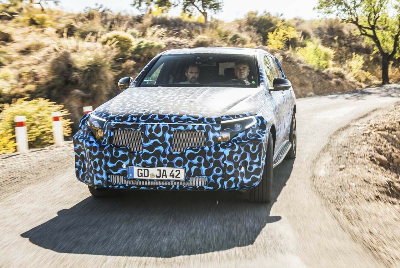

Daimler-Ingenieur Michael Kelz darf noch keine Journalisten ans Steuer lassen, erläutert sein neues Auto aber sehr gern Daimler-Ingenieur Michael Kelz darf noch keine Journalisten ans Steuer lassen, erläutert sein neues Auto aber sehr gern Quelle: Daimler Kelz klemmt sich hinters Steuer. „Wir fahren hier das Standardprogramm“, erklärt er. Also die üblichen Hitzetests, die man auch mit Verbrennern macht. Zusätzlich achten die Tester „on top“ besonders auf Batterietemperatur und Klimatisierung sowie Ladeverhalten. Dafür quälen sie den EQC mit viel Beschleunigung und viel Rekuperation beim Bremsen. Die Ladeverluste sollen sich trotz der Belastung im minimalen Bereich bewegen. „Wir haben eine kräftige Klimatisierung“, verspricht Kelz. Das Akkupack wird aktiv übers Kühlwasser gekühlt und bei Kälte entsprechend mollig gehalten.
Der EQC rollt knirschend auf die Landstraße. Je ein Elektromotor sitzt an Vorderachse und Hinterachse. Beide leisten je 150 kW (204 PS), sind aber „unterschiedlich gewickelt“, sagt Kelz. Hinten geht es mehr um Leistung, vorne etwas mehr um Effizienz.

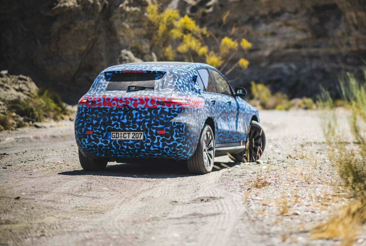

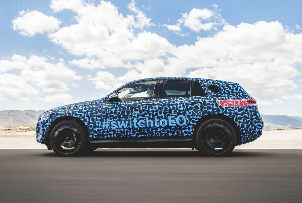

Kelz steuert den EQC mit Schmackes über kleine, gewundene Straßen. Der EQC schluckt weg, was man ihm vorsetzt. Er rollt leise ab und kippelt kaum. Trotz immerhin 2,5 Tonnen Gewicht gelingt es Mercedes, ein geschmeidiges Setup zu finden. Ganz ohne Luftfederung. Der EQC wird anders als der konventionelle GLC stets auf Stahlfedern stehen. Eine Niveauregulierung an der Hinterachse gibt es dennoch.
Vom GLC übernimmt der EQC große Teile der Achsen und die Grundform. Die Front polstert Mercedes noch stark, auch an den Flanken und am hinteren Seitenfenster steckt viel Plastik unter der Folie. Doch auch so sieht man: Der EQC wird eleganter als der GLC. Er misst 10 Zentimeter mehr in der Länge bei gleichem Radstand. Das meiste davon steckt im hinteren Überhang. Das hilft dem Kofferraumvolumen. Wegen der niedrigeren Dachlinie – der EQC ist 4 Zentimeter niedriger als der GLC – würde es sonst knapp.

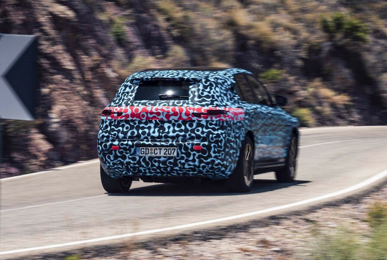

Noch verschleiern dicke Polster die endgültigen Konturen des Mercedes Noch verschleiern dicke Polster die endgültigen Konturen des Mercedes Quelle: Daimler Die Straße windet sich in engen Kehren den Berg herunter. Kelz zieht am linken Lenkradpaddel und wechselt auf maximale Rekuperation. "D--" zeigt das Display. Jetzt kann der EQC theoretisch mit einer Leistung zwischen 75 und 100 kW Energie in die Batterie schaufeln. Wer mag, kann ihn mit einem Pedal fahren. Am anderen Ende der Fahrmodi segelt der EQC, dazwischen bremst das Auto etwa genauso stark wie ein Verbrenner per Motorbremse. Für die Traditionalisten unter den Kunden.

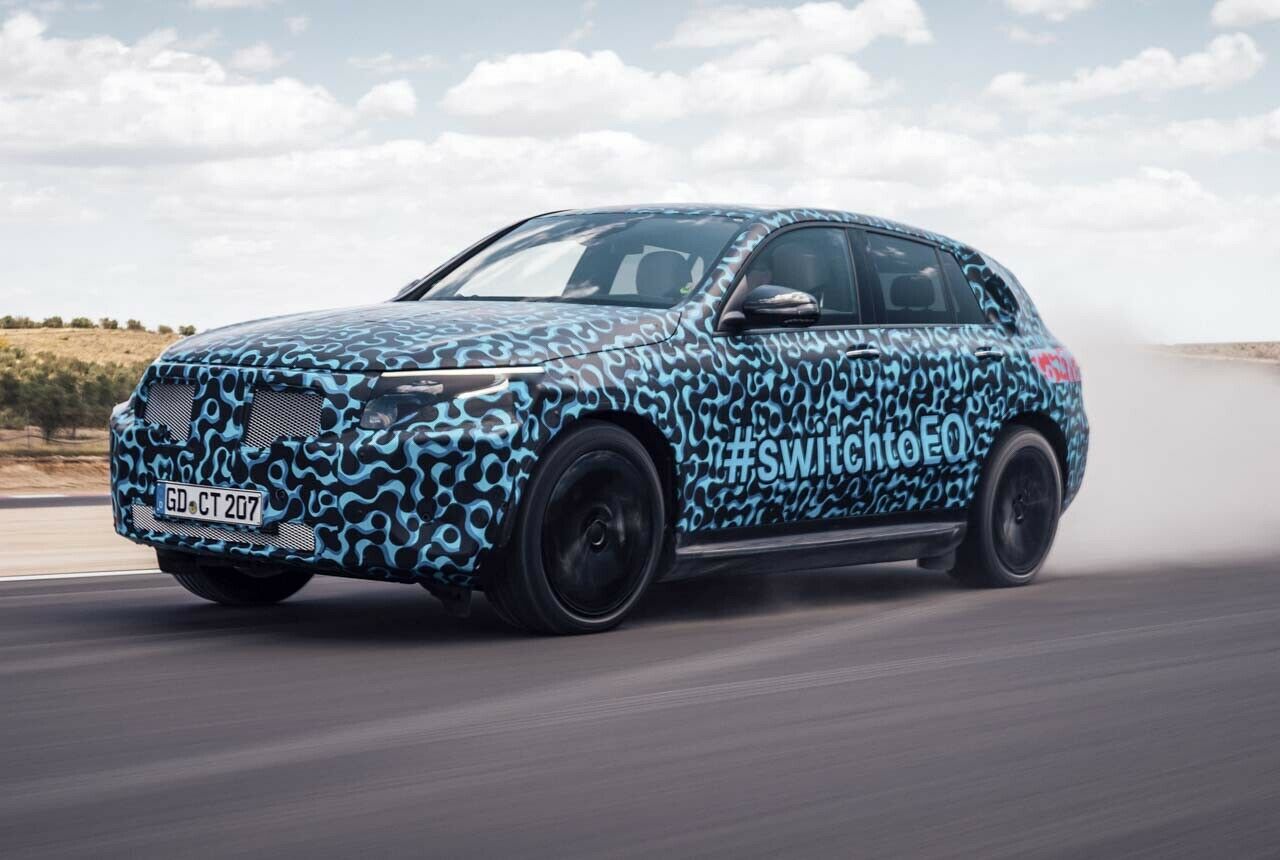

Zum Abschluss der Testfahrt biegt Kelz noch für ein paar Runden auf die Rennstrecke ab. Keine schlechte Idee. Sogar vom Beifahrersitz aus ist erlebbar, wie das Torque-Vectoring zwischen Vorder- und Hinterachse seine Arbeit tut. Schneller als ein ESP das könnte, verteilen die beiden Motoren des EQC ihre Kraft je nach Bedarf und Grip zwischen den Achsen. Die Momentverteilung ist vollständig variabel. Zwischen 150 kW hinten und 0 kW vorne oder umgekehrt ist alles darstellbar.
Soweit man das beurteilen kann, geht der EQC bei dynamischer Gangart neutral bis übersteuernd ums Eck. Dabei bleibt die Seitenneigung minimal. Die rund 600 Kilo Akku liegen eben tief unten. Das hilft.
