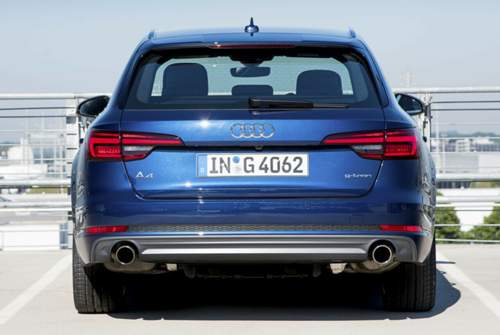

Es zählt, was hinten rauskommt: Mit Erdgas lässt sich viel CO2 einsparen - besonders, wenn man es synthetisiert Es zählt, was hinten rauskommt: Mit Erdgas lässt sich viel CO2 einsparen - besonders, wenn man es synthetisiert Quelle: Audi Genug Argumente, um Motor und Chassis des A4 umzubauen. Audi installiert vier Gasflaschen im Kombi-Heck. Sie nehmen den gesamten Platz rund um die (ehemalige) Reserveradmulde ein und erhöhen den Kofferraumboden um 3,5 Zentimeter. Dadurch sinkt das Ladevolumen von 505 auf 415 Liter – etwas mehr als A3-Sportback-Niveau (380 Liter).
