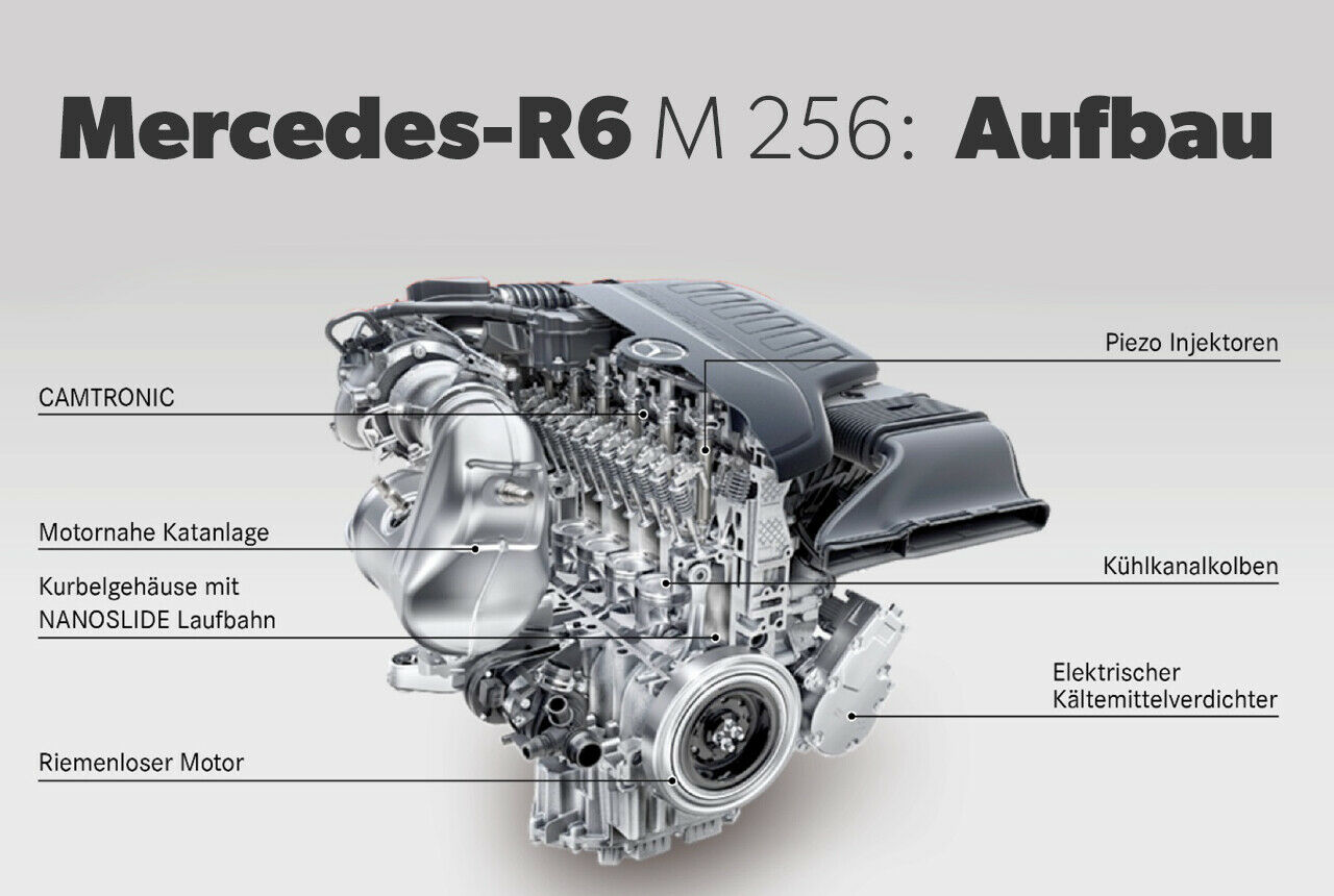

Reihensechser M 256 mit Elektroverdichter
Spannend wird es bei der Kür. Denn Mercedes steckt viel Aufwand in Spontaneität und Verbrauch der neuen Motorengeneration. Der S 500 wird zum Mild-Hybrid. Dafür bekommt er ein zweites Bordnetz mit 48 Volt, einen integrierten Startergenerator (ISG) und einen Elektroverdichter (EZV).
Der ISG sitzt in der Getriebeglocke und übernimmt die Funktionen von Anlasser und Lichtmaschine. Beim Beschleunigen unterstützt er den Verbrenner mit bis zu 16 kW (22 PS) und 250 Newtonmeter Drehmoment. Seine Kraft sinkt mit der Drehzahl, aber bis 1.500 Touren liefert er mehr als 100 Newtonmeter.
Bis zu 25 Prozent weniger Verbrauch
Der Aufbau des neuen Reihensechszylinders: Ein Startergenerator ersetzt Lichtmaschine und Anlasser. Riemen gibt es nicht mehr Der Aufbau des neuen Reihensechszylinders: Ein Startergenerator ersetzt Lichtmaschine und Anlasser. Riemen gibt es nicht mehr Quelle: Daimler Mit dem Elektroverdichter überbrückt Mercedes das Turboloch. Die gleiche Technik setzt Audi bereits im SQ7 ein: Bevor der Lader im S 500 Druck aufbaut, verdichtet ein elektrisch angetriebenes Schaufelrad die Ansaugluft vor. Der Motor spricht schneller an. Ein Lithium-Ionen-Akku im Kofferraum mit knapp einer Kilowattstunde Kapazität speichert die Energie für ISG und EZV. Der Generator lädt die Batterie mit bis zu 10 Kilowatt.
Mercedes verbaut serienmäßig einen Partikelfilter, der die Feinstaubemissionen reduziert. Vor allem aber will Mercedes mit dem neuen Motor bis zu 25 Prozent Kraftstoff sparen – gemessen an einem gleich starken Sechszylinder, nicht am V8. Genaue Werte erfahren wir in den kommenden Monaten. Neben dem S 500 hat Mercedes eine zweite Version des Reihensechszylinders mit 367 PS und 500 Newtonmeter Drehmoment angekündigt, der als S 400 starten dürfte, wenn Daimler die aktuelle Nomenklatur beibehält.
