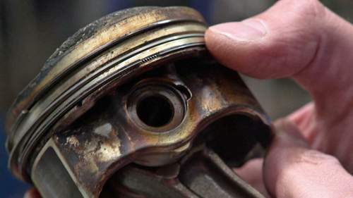

Ein Kolben mit Kolbenringen: Der Abstreifring (ganz unten) sorgt dafür, dass nicht zu viel Öl an der Zylinderwand bleibt. Er funktioniert in einigen TFSI-Motoren nicht Ein Kolben mit Kolbenringen: Der Abstreifring (ganz unten) sorgt dafür, dass nicht zu viel Öl an der Zylinderwand bleibt. Er funktioniert in einigen TFSI-Motoren nicht Quelle: SWR Das Problem tritt vor allem bei Motoren des VW-Konzerns mit 1,8 und 2,0 Litern Hubraum auf. Es handelt sich um Motoren mit der internen Bezeichnung „EA 888“. Diese Motorenfamilie setzt der Konzern heute noch in Neuwagen ein, mittlerweile aber in der vierten Generation.
Problem-Motoren stammen meist aus Generation 1, es geht also um Fahrzeuge aus den Baujahren 2008 bis 2011. Besitzer berichten zum Teil von bis zu drei Litern Ölverbrauch pro 1.000 Kilometer – viel zu viel. Wie viele Motoren betroffen sind, ist nicht bekannt. Audi nennt keine Zahlen. Die „Auto Bild“ hat seit November 2015 etwa 80 Fälle gesammelt. Der Motor steckt in 800.000 Audi-Fahrzeugen.
Was ist die Ursache für den Ölverbrauch beim TFSI-Motor?
Verantwortlich für den hohen Ölverbrauch sind verstopfte Ölbohrungen in den Kolbenringen. Der unterste Ring am Kolben, der sogenannte Ölabstreifring, zieht den Ölfilm bei der Abwärtsbewegung des Kolbens von der Zylinderwand ab. Er lässt nur so viel Schmierstoff an der Wand, dass die beiden anderen Ringe gleiten können. So wird möglichst wenig Öl verbrannt.
Bei den betroffenen Motoren funktioniert der Abstreifvorgang nicht richtig. Durch Verstopfungen im Abstreifring fließt nicht genug Öl zurück in die Ölwanne. Eine zu große Menge bleibt an der Zylinderwand zurück und wird verbrannt.
Undichtigkeiten am Motor treten dadurch nicht auf. Von außen deutet nur blauer Qualm aus dem Auspuff auf den Defekt hin. Die höchsten bekannten Ölverbräuche lassen sich aber bereits nach etwa 100 Kilometern im Bordcomputer erkennen. Laut Audi sei der Verbrauch nicht auf einen bestimmten Zulieferer zurückzuführen.
