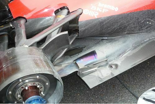

Worum ging es? Die FIA wollte das aktive Anblasen des Diffusors in Phasen des Gaswegnehmens unterbinden. Doch das stellte sich als äußerst komplex, ja fast unmöglich heraus. Ein Team sah immer einen Nachteil für sich. Die einen, weil sie ihr Autokonzept auf diese Technik getrimmt hatten. Die anderen, weil sie argumentierten, dass diese Technik streng genommen illegal sei. Was die FIA in Valencia auch bestätigt hatte.
Nach der Zwischenlösung von Valencia, wo es lediglich verboten war, die Motoreinstellungen zwischen Training und Rennen zu ändern, sollte der Auspuffblaserei in Silverstone endgültig der Garaus gemacht werden.

Das Problem dabei ist, dass die vier Motoren nicht baugleich sind. Renault und Ferrari verwenden Drosselklappen, Mercedes und Cosworth Walzenschieber. Drosselklappen haben baubedingt Nachteile bei Vollgas und beim Ansprechverhalten bis zehn Prozent Gaspedalstellung, sind aber besser im Bereich dazwischen.
Damit begannen die Diskussionen. Unter dem Vorwand, dass man sich Sorgen um die Standfestigkeit der Motoren mache, kämpfte jeder um möglichst viele Zugeständnisse. Man argumentierte mit Einstellungen von 2009, einer Zeit, in der die Auspuffgase noch nicht als aerodynamisches Hilfsmittel eingesetzt wurden. Im Hinterkopf immer mit dem Ziel, dass am Auspuff im Schleppbetrieb doch noch genug Gas ankommt, um die Abtriebsverluste zu minimieren. Ab 30 Prozent Drosselklappenöffnung hätte sich auch der aerodynamische Effekt nämlich wieder bemerkbar gemacht.

"Weil das Konzept unserer Autos auf diese Technik ausgerichtet wurde." Mark Webber gestand Timo Glock bei einer Fahrradtour um die Rennstrecke am Donnerstag: "Wenn das Verbot kommt, haben wir auf bestimmten Rennstrecken ein Riesenproblem." Der nach vorne angewinkelte Red Bull RB7 braucht einen konstanten Auspuffstrahl, um den Diffusor seitlich gegen Luftwirbel abzudichten, die zu Strömungsabrissen führen könnten.

Renault verhindert dadurch den so genannten Blow-by. Das Öffnen der Drosselklappen im Schleppbetrieb spannt die Kolbenringe für den Moment vor, wenn der Fahrer wieder Gas gibt. Blieben die Drosselklappen komplett geschlossen, würden die Ringe beim Gasgeben anfangen in ihren Sitzen zu schwingen. Das erhöht den Druck im Kurbelhaus und kann zu Motorschäden führen.
