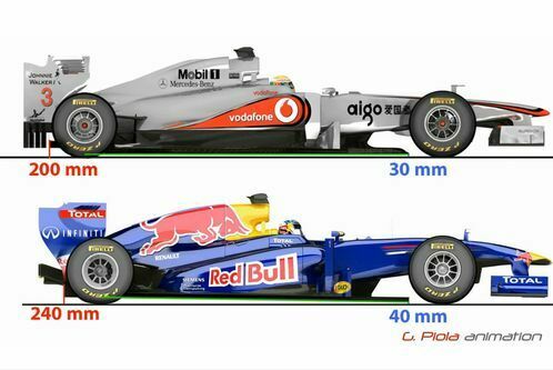

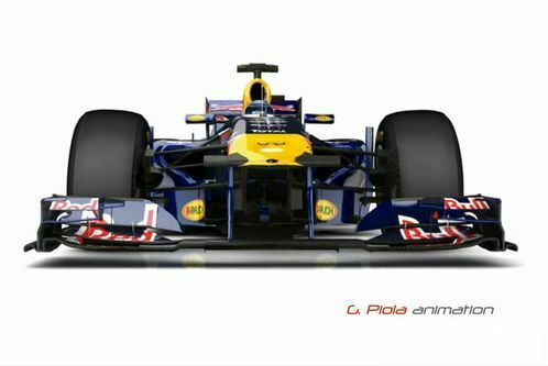

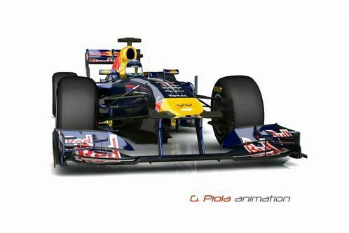

Adrian Newey denkt ein Rennauto zu Ende. Man tut dem Designgenie Unrecht, wenn die Überlegenheit des RB7 auf den Frontflügel reduziert wird, der sich bei voller Fahrt zur Straße hin absenkt. Das wäre Newey viel zu eindimensional gedacht. Nicht ein Supertrick schafft Vorteile, sondern ein stimmiges Gesamtwerk. Der Flügeltrick funktioniert nur, weil der RB7 schon im Stand von vorne nach hinten um drei bis vier Grad angewinkelt ist. Kommt der Anpressdruck hinzu, kratzen die Flügelendplatten auf dem Asphalt.
Das ganze Auto arbeitet dann wie ein Diffusor. Deshalb ist der Red Bull mit vollem Tank am ehesten verwundbar. Da drückt das Benzingewicht das Auto hinten in die Knie. Das stört die perfekte Abströmung. Die Anstellung erklärt auch die bescheidenen Topspeeds der Red Bull. Das Gerede vom brustschwachen Renault-V8 ist dummes Zeug. Der Werks-Renault liegt mit dem gleichen Motor in der Topspeed- Tabelle immer weiter oben.
Red Bull steht angewinkelt im Wind

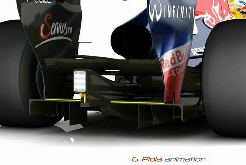

Das führt zu der Frage, warum es nicht jeder so macht. Die Antwort ist simpel. Weil es unheimlich schwierig ist, bei so viel Federweg auf der Hinterachse einen stabilen Abtrieb zu generieren. Der höher stehende Diffusor bietet zwar mehr Expansionsfläche, doch er ist auch gegen seitliche Einströmung schwerer abzudichten. Red Bull nutzt die Auspuffgase als eine Art künstliche Abdichtleisten.
Mercedes-Teamchef Ross Brawn und McLaren-Kollege Martin Whitmarsh räumen ein, dass die Anstellung einen Teil des Flügelmysteriums erklärt, aber eben nicht alles. "Nehmen wir an, dass der Red Bull hinten 20 Millimeter höher steht als unsere Autos. Bei einem Radstand von 3,40 Meter und einem Überhang von einem Meter vorne ist der Frontflügel acht Millimeter unter unserem Niveau. Beim Fahren sehen wir aber größere Unterschiede. Die machen etwas Schlaues mit dem Flügel, das steht fest."

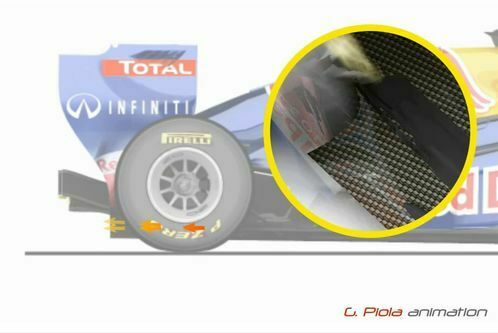

Renault sorgte mit der Aussage für Aufregung, wonach der Verbrauch um zehn Prozent gestiegen sei, seit der Diffusor permanent angeblasen wird. Sebastian Vettel hält das für übertrieben. Kein Mensch nimmt beim Start freiwillig 15 Kilogramm mehr Benzin an Bord. Im Training tun bei Minimalbetankung zehn Prozent mehr nicht weh. "Für jedes Rennen", relativiert Renault-Ingenieur Remi Taffin, "gibt es eine Matrix, bei der wir den Zeitverlust durch das höhere Spritgewicht gegen den Abtriebsgewinn abwägen. Davon hängt ab, wie oft wir den Trick einsetzen."
Die Technik, den Diffusor anzublasen, wurde verfeinert. Renault pumpt beim Gaswegnehmen nicht nur Luft durch den Motor, sondern spritzt bei Spätzündung auch gezielt Benzin mit ein. Das hat zwei Effekte: Die Auspuffgase haben eine höhere Temperatur und mehr Energie. Beides hilft der Strömung. "Der aerodynamische Vorteil ist enorm", verrät Taffin.
