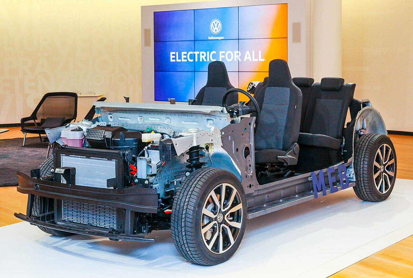

Der Akku des VW ID misst 1,40 Meter in der Länge. In der Basisversion liegt die Reichweite bei 330 Kilometern, optional gibt es 550 Kilometer Der Akku des VW ID misst 1,40 Meter in der Länge. In der Basisversion liegt die Reichweite bei 330 Kilometern, optional gibt es 550 Kilometer Quelle: VW Basis für die Elektrostrategie der Marke ist der „Modulare Elektroantriebsbaukasten“ (MEB). Eine skalierbare Architektur, ähnlich wie die Plattformen für Verbrenner-Fahrzeuge (MQB, MLB, MSB). Der Baukasten ähnelt einem Skateboard: zwei Achsen, dazwischen eine Bodengruppe mit der integrierten Batterie. Mindestens eine Achse bekommt einen Motor.
Auf dieser Plattform bauen künftig alle neuen Elektroautos der Marke VW und viele des Konzerns auf. Wichtige Elemente sind variabel: Radstand, Batteriegröße, Radumfang und Motorkonfiguration lassen sich anpassen. Damit können verschiedene Modelle auf dem Skateboard aufbauen. So sinken die Kosten.
Das erste MEB-Modell wirkt wie ein kleiner Rückblick. Der VW ID bekommt einen Heckmotor. Das gab es bei VW zuletzt beim Käfer. Unter dem Frontblech des ID liegen die Nebenaggregate und der Kühler. So will VW eine möglichst gleichmäßige Gewichtsverteilung und kurze Überhänge erreichen.

Das Elektro-Skateboard von VW: Im MEB sind Radstand, Radgröße und Motorenkonfiguration variabel Das Elektro-Skateboard von VW: Im MEB sind Radstand, Radgröße und Motorenkonfiguration variabel Quelle: VW Der Akku im ID misst 1,40 Meter in der Länge und wiegt 225 Kilogramm. Die Kapazität nennt VW noch nicht, aber eine Reichweite: Die Basisvariante soll im realitätsnahen WLTP-Zyklus 330 Kilometer weit fahren können. Damit kommt sie 100 Kilometer weiter als der E-Golf (WLTP: 231 km). Sein Akku mit 35,8 kWh Kapazität wiegt übrigens das Gleiche.
Insgesamt soll der ID auf ein Gewicht von rund 1.600 Kilogramm kommen. Statt stärkerer Motoren können Kunden einen größeren Akku mit mehr Zellen und einer Reichweite von bis zu 550 Kilometern bei der Bestellung wählen. Wie hoch der Aufpreis zur nächstgrößeren Batterie ausfällt, steht noch aus.

Einen schnellen Batteriewechsel sieht das Konzept nicht vor. Die Batterie soll gut geschützt sein: Der untere Rahmen bildet einen Auffahrschutz, darüber liegt das Aluminium-Batteriegehäuse mit einem Crashrahmen, der Batteriekühlung und einer Anschlussbox für Hochvolt- und Niedervoltnetz. Die Batterie lässt sich über ein Schnellladesystem mit 125 kW laden.
