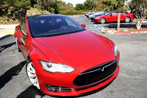

300 zusätzliche Kilogramm führten im Test zu einem Mehrverbrauch von gerade einmal 0,6 Prozent 300 zusätzliche Kilogramm führten im Test zu einem Mehrverbrauch von gerade einmal 0,6 Prozent Quelle: Picture Alliance Sogar üppige 300 Kilogramm Ballast steckt ein Elektroauto ziemlich locker weg. Das hat eine Studie des Center Automotive Research (CAR) der Universität Duisburg-Essen ergeben. Die Wissenschaftler haben den Stromverbrauch eines Tesla ohne Zusatzgewicht sowie mit 100, 200 und 300 Kilogramm miteinander verglichen. Bei der Leerfahrt lag der Verbrauch bei 17,77 kWh auf 100 Kilometern. Mit 300 Kilogramm extra stieg er lediglich auf 17,87 kWh – ein Unterschied von 0,6 Prozent.
Das Phänomen ließ sich nicht nur bei der insgesamt recht schweren Limousine Tesla S beobachten, sondern auch beim deutlich leichteren Kleinwagen BMW i3. Dort lag die Verbrauchsdifferenz zwischen Leerfahrt und 300-Kilo-Ballast zwar immerhin bei 4,4 Prozent, umgerechnet in Benzinverbrauch sind das aber auch nur 0,3 Liter. Bei einem konventionell angetriebenen Auto würde der Mehrverbrauch bei gleicher Zuladung wohl rund das Dreifache betragen.
