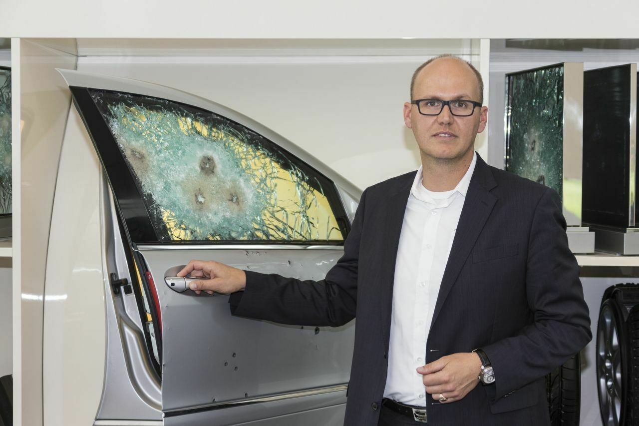

Im Keller des Mercedes-Werkes in Sindelfingen peitschen drei Schüsse durch den schummrigen Raum, und über das Gesicht des Ingenieurs huscht ein zufriedenes Lächeln. Er kann es kaum erwarten, bis sich der Pulverdampf verzogen hat. Schnell öffnet er die Stahltür, läuft in den Schießstand und begutachtet die armdicke Glasscheibe, auf der gerade drei Gewehrkugeln eingeschlagen sind.
Von vorn sieht man Millionen von feinen Rissen, pulverisierte Splitter, weißes Mehl rieselt aus tiefen Löchern. „Doch auf der Rückseite ist die Scheibe völlig unversehrt“, sagt er zufrieden, streicht mit dem Finger über das glatte Glas.

Daimler-Produktmanager Markus Nast verdient sein Geld mit der Angst wohlhabender und prominenter Menschen vor Terror und Verbrechen Daimler-Produktmanager Markus Nast verdient sein Geld mit der Angst wohlhabender und prominenter Menschen vor Terror und Verbrechen Quelle: Daimler Die Beschussprüfung im frisch modernisierten Schießstand ist bei Mercedes eine der wichtigsten Stationen bei der Entwicklung der gepanzerten, so genannten Guard-Modelle. Die schützen seit mittlerweile über 80 Jahren Leib und Leben prominenter Kunden. Denn mancher denkt bei Sicherheit im Auto nicht an Crashs, sondern an Kugeln.

Beschusstest: Außen darf das dicke Panzerglas splittern, innen nicht Beschusstest: Außen darf das dicke Panzerglas splittern, innen nicht Quelle: Daimler Wer wirklich um Leib und Leben fürchtet, von Berufswegen im Kreuzfeuer steht oder extrem unbeliebt ist, fährt dagegen Autos wie den neuen S Guard. Der basiert auf der Langversion des S 600 und kostet schnell mal 200.000 Euro Aufpreis gegenüber dem Serienmodell, verrät Nast.

„Der ist so hart, dass selbst Hochgeschwindigkeitsgeschosse aus einem militärischen Gewehr daran förmlich pulverisiert werden“, sagt Nast und zieht zum Beweis eine gerade beschossene Stahlplatte hervor, die man nur abstauben und neu lackieren müsste.
Ausgekleidet sind die Karosserien mit speziellen Aramid-Matten, aus denen auch schusssichere Westen gemacht werden. Und statt der konventionellen Scheiben setzen sie jenes Panzerglas ein, das gerade im Schusskanal getestet wurde. Allein die Frontscheibe wiegt fast drei Zentner.
