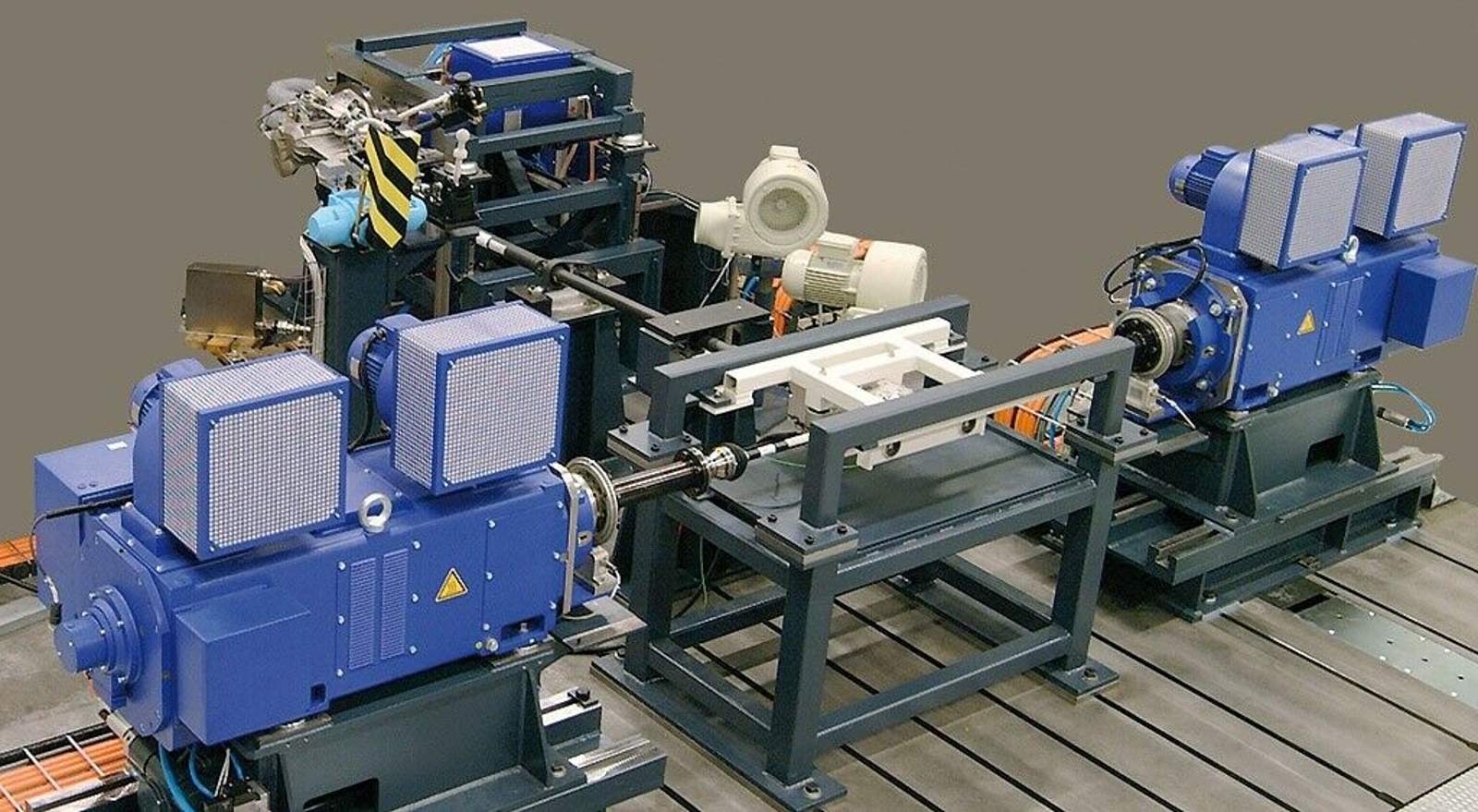

MOTOR-TALK: Arbeiten Sie eher auf dem Prüfstand, oder auf der Teststrecke?
Burghard Voß: Wir müssen uns, aus Kostengründen, immer fragen, ob wir bestimmte Dinge nicht auf dem Prüfstand oder vorgelagert in einer Simulation erledigen können. Trotzdem: Eine neue Entwicklung muss in kaltem Klima, warmem Klima, am Berg und in der Ebene getestet werden, und zwar aus Zeitgründen oft gleichzeitig. Dann fliegen Sie eben vier Fahrzeuge für je 25.000 Euro in je einen unterschiedlichen Winkel der Erde, weil es nicht anders geht.

Getriebeerprobung (Foto: IAV) Getriebeerprobung (Foto: IAV) Zum anderen bedeutet es für externe Entwickler eine Portfolioerweiterung: Automobilhersteller sind nach wie vor Hersteller von Verbrennungsmotoren. Getriebe werden oftmals, wenn auch nicht immer, zugekauft.
