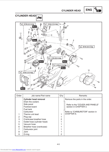

Habe probleme mit meinem Roller Majesty 250. Muss die Zylinderkopfdichtung erneuern. Habe schon alles abgebaut und komme nun nicht mehr weiter. Wer kann mir event. weiterhelfen
Mein Vorschlag: Lade dir erst einmal das englischsprachige Service Manual für den Majesty 250 herunter, von welchem ich eine Seite im Anhang beigefügt habe. Die Downloadquelle steht in der Fußzeile.
Gruß Wolfi
Zylinderkopf
Kettenspanner ausbauen.

@majestyfahrer47
Na dann würde ich mir aber das komplette Manual herunterladen. Da steht noch einiges mehr drin, worauf man beim Ab-/Anbau des Zylinderkopfes achten sollte.
Gruß Wolfi
PS: Und im Zeitalter der Übersetzungsprogramme sollte auch der englische Text kein Problem sein. 😉
