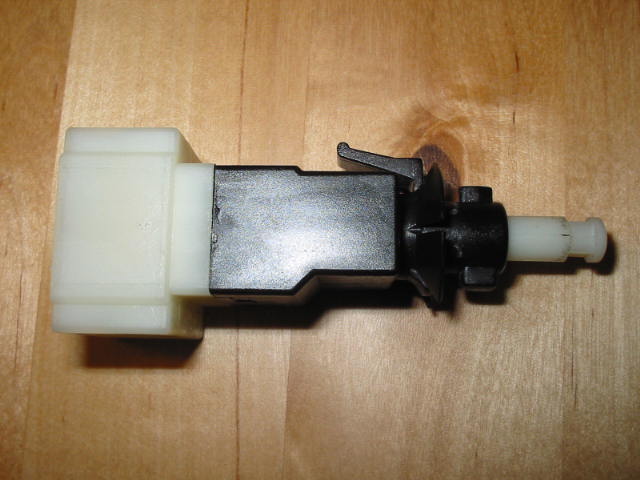

Bremslichtschalter
löst Warnmeldung BAS/ASR aus
<p sizcache="5" sizset="66"><p sizcache="5" sizset="66"><p sizcache="5" sizset="61">http://www.motor-talk.de/.../Attachment.html?attachmentId=210322
Original geschrieben von guido09
Also zunächst demontierst du die Fußraumabdeckung unterhalb des Armaturenbretts. DIe Motorhaubenentriegelung kannst du drin lassen. Wenn du alle Schrauben - 4 Stück -, ab hast, klickst du die Abdeckung nach unten aus. Du kannst jetzt sehen, wo der Bremspedalhebel endet. Dort findest du auch den Bremslichtschalter. Ist ein wenig Fummelarbeit, aber man kann das in ein paar Minuten selbst erledigen. Der Bremslichtschalter wird für den Ausbau um 90° verdreht und entnommen. Wenn du beim Aus- und Einbau das Bremspedal entlastest, geht es viel leichter. Wie gut, wenn man kleine Kinder hat, die überall reinpassen :-))
Den Schalter erhälst du bei DC unter ET-Nummer
A001 545 01 09, bitte immer anhand der FIN vergleichen !!! Das Ding kostet 11,03 plus Steuer.
Ich habe dieses Teil mal zerlegt und war überrascht, dort keine Platine vorzufinden. Das Ding funktioniert auf alt hergebrachte Weise mit Metallkontakten, die entweder korridiert, oder erlahmt sind. Reparaturversuche sind allerdings nutzlos, so das du bei DC mit einem Neuen besser bedienst bist.
Viel Erfolg bei der Reparatur.
Batterie kannst du getrost angeklemmt lassen. Da passiert nichts.

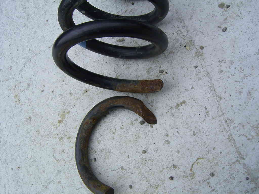

Federn
Korrosionsbrüche der Federn 1995-2002
Die Vorderfedern brechen wegen Materialermüdung und Korrosion meist in der
ersten unteren Windung oberhalb der Unterlage
Sonderkulanzregelung zeitlich befristet
<p sizcache="5" sizset="71"><p sizcache="5" sizset="71"><p sizcache="5" sizset="66">http://www.motor-talk.de/.../Attachment.html?attachmentId=251206
<p sizcache="5" sizset="72"><p sizcache="5" sizset="72"><p sizcache="5" sizset="67">http://www.motor-talk.de/.../Attachment.html?attachmentId=251207

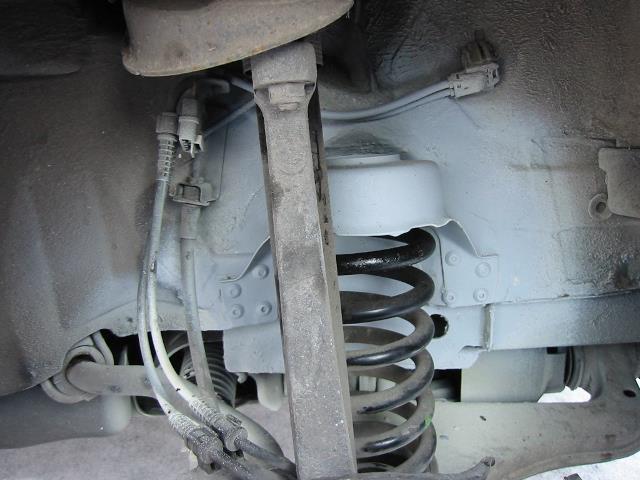

Federdom
Korrosion an der Federdombefestigung 1995-2002
diese kann aus der Karosserie herausbrechen
Kundendienstmaßnahme/Nachbesserung
<p sizcache="5" sizset="73"><p sizcache="5" sizset="73"><p sizcache="5" sizset="68">http://www.motor-talk.de/.../Attachment.html?attachmentId=226223
<p sizcache="5" sizset="74"><p sizcache="5" sizset="74"><p sizcache="5" sizset="69">http://www.motor-talk.de/.../Attachment.html?attachmentId=226214
Defekt:
<p sizcache="5" sizset="75"><p sizcache="5" sizset="75"><p sizcache="5" sizset="70">http://666kb.com/i/az6ntkzekoj63x6wi.jpg
<p sizcache="5" sizset="76"><p sizcache="5" sizset="76"><p sizcache="5" sizset="71">http://666kb.com/i/az6nu075kjs2egsvm.jpg
<p sizcache="5" sizset="77"><p sizcache="5" sizset="77"><p sizcache="5" sizset="72">http://666kb.com/i/az6nu84ccuchu3kfm.jpg
<p sizcache="5" sizset="78"><p sizcache="5" sizset="78"><p sizcache="5" sizset="73">http://666kb.com/i/az6nugp8t9nh9obaq.jpg
Repariert:
<p sizcache="5" sizset="79"><p sizcache="5" sizset="79"><p sizcache="5" sizset="74">http://666kb.com/i/b15d8pw3xaf4j803t.jpg
<p sizcache="5" sizset="80"><p sizcache="5" sizset="80"><p sizcache="5" sizset="75">http://666kb.com/i/b15d97o1h35ddpea1.jpg

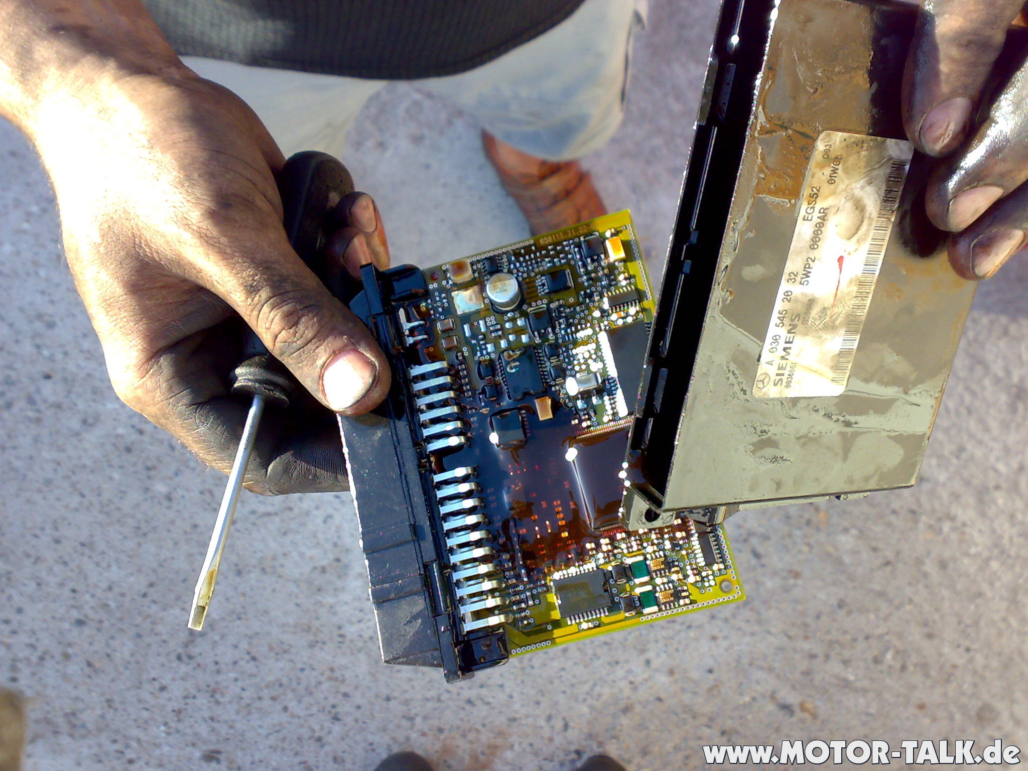

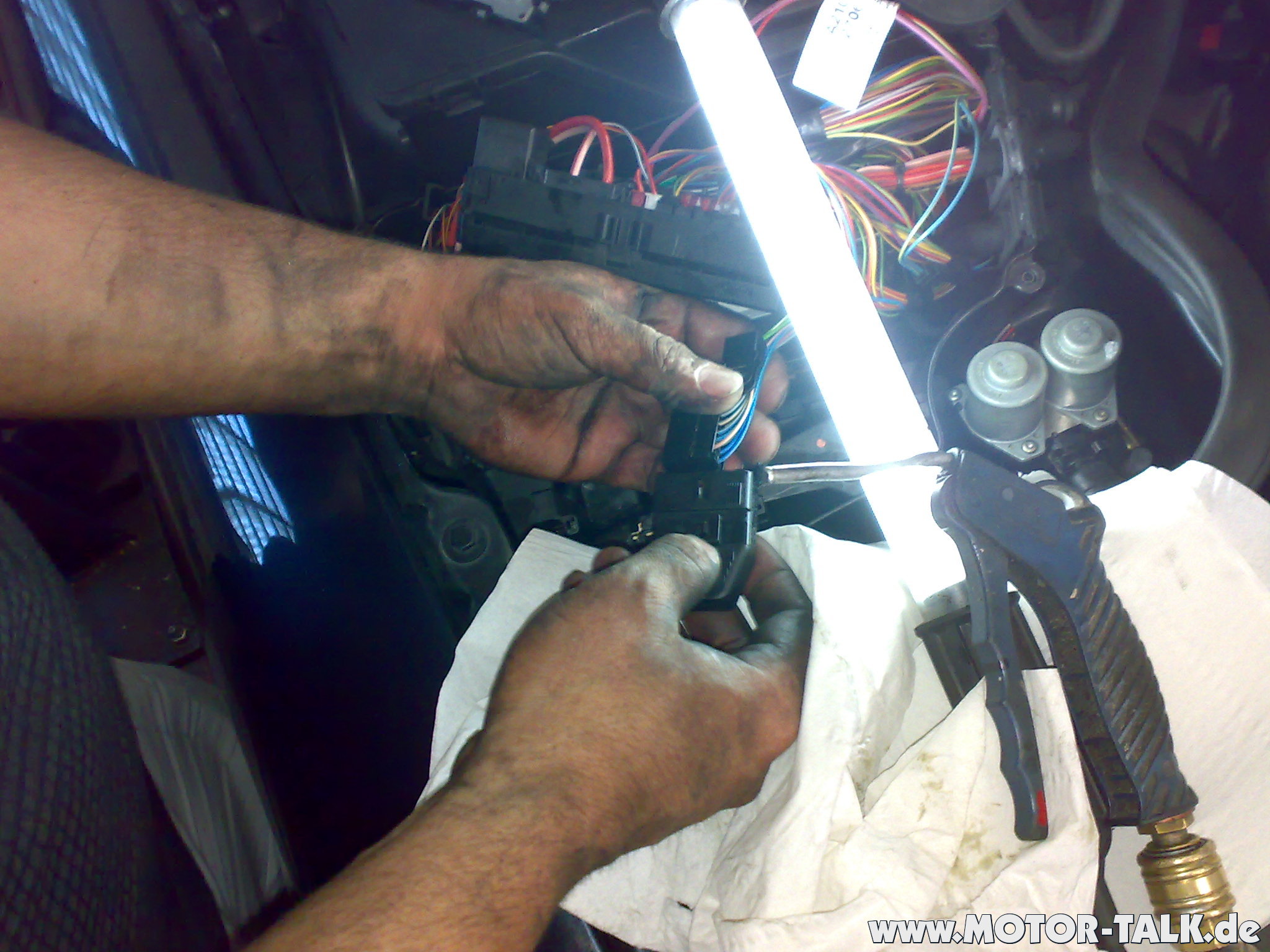

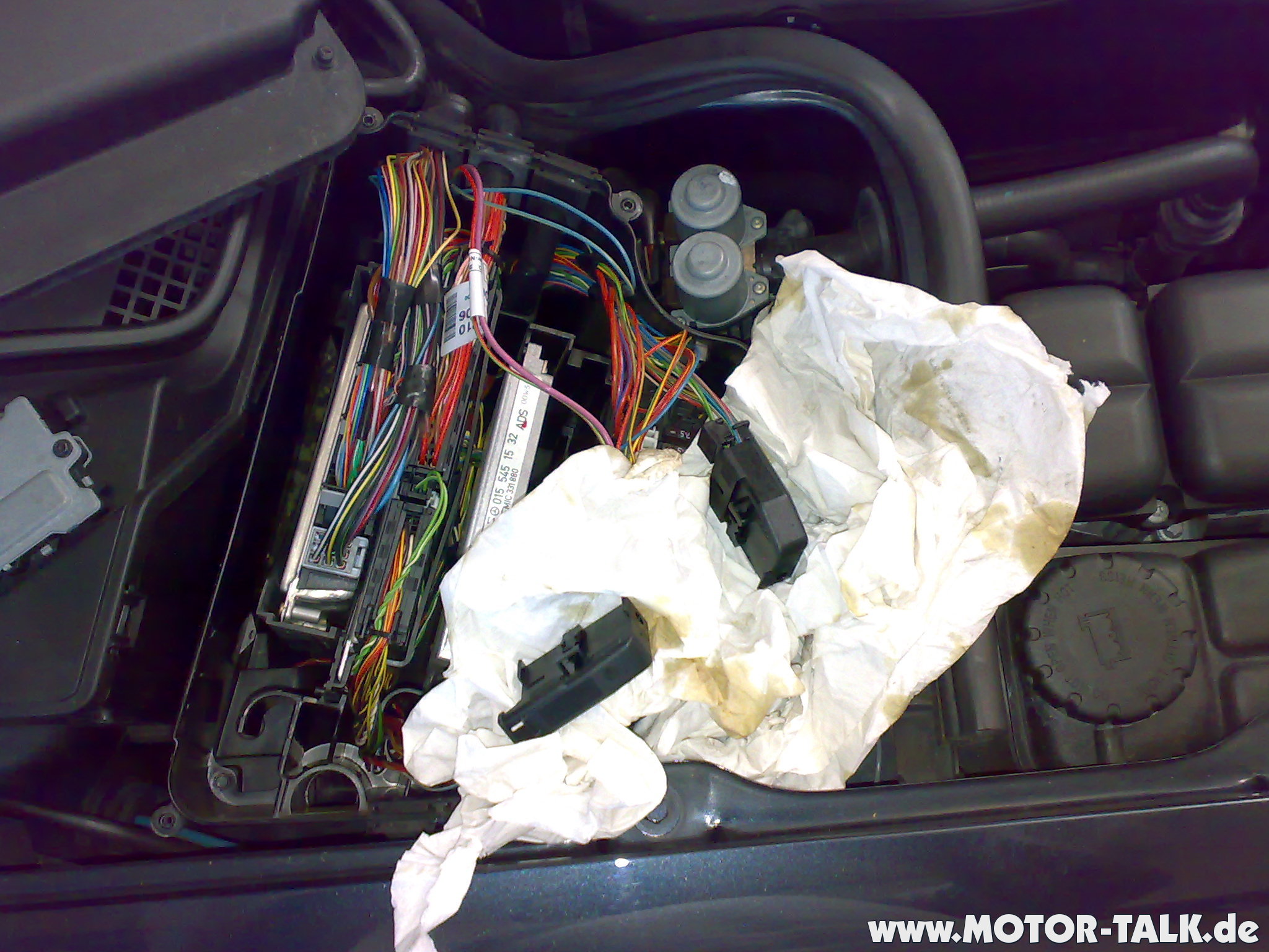

Getriebe
ATF-Öl im Stecker des Automatikgetriebe-Steuergerätes
<p sizcache="5" sizset="82"><p sizcache="5" sizset="82"><p sizcache="5" sizset="77">http://www.motor-talk.de/.../Attachment.html?attachmentId=593361
<p sizcache="5" sizset="83"><p sizcache="5" sizset="83"><p sizcache="5" sizset="78">http://www.motor-talk.de/.../Attachment.html?attachmentId=593365
<p sizcache="5" sizset="84"><p sizcache="5" sizset="84"><p sizcache="5" sizset="79">http://www.motor-talk.de/.../Attachment.html?attachmentId=593366
<p sizcache="5" sizset="85"><p sizcache="5" sizset="85"><p sizcache="5" sizset="80">http://www.motor-talk.de/.../...riebe-steuergeraetes-t1355681.html?...

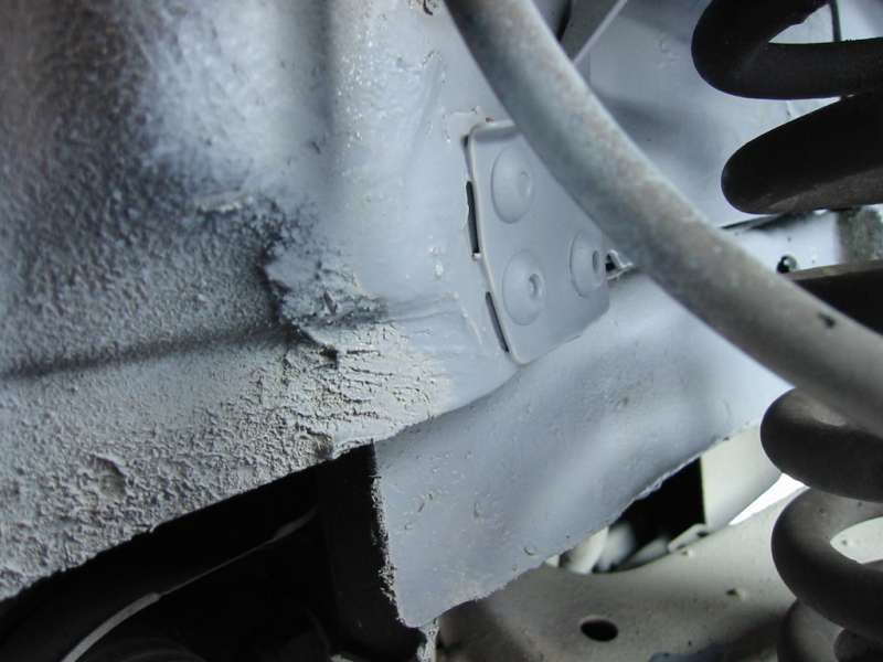

Integralträger
Korrosion am Vorderachs-Integralträger, teilweise handtellergrosse Löcher.
<p sizcache="5" sizset="87"><p sizcache="5" sizset="87"><p sizcache="5" sizset="82">http://www.motor-talk.de/.../p1010001-i203547743.html

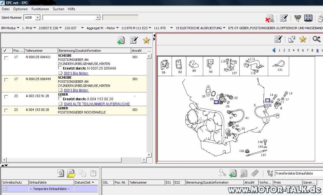

Kurbelwellensensor
<p sizcache="5" sizset="92"><p sizcache="5" sizset="92"><p sizcache="5" sizset="87">http://www.motor-talk.de/.../Attachment.html?attachmentId=522355

Tipp:
Schau dir das Bodenblech über der Hinterachse deines Autos genau an,
hier trägt nur der KT-Lack auf.
Ist dieser Bereich pickelig oder gar schon rostig, gehört dein Auto nicht
zu den Ausnahmeerscheinungen ... die jeweils innerhalb der ersten 3 Wochen
nach Neubefüllung der KTL-Becken produziert wurden

Bremslichtschalter

Federdom
Defekt:
Repariert:

Integralträger

Tipp:

Bremslichtschalter

Federn
Federdom
Defekt:
Repariert:

Kurbelwellensensor
Lackierung/Kathodische Tauchlackierung
Bei der Mercedes-Baureihe 210 treten in allen Baujahren häufiger Rostprobleme
auf, es sind jedoch nicht alle Fahrzeuge betroffen.
Bei diesem Mangel handelt es sich nicht um eine konstruktionsbedingte
Eigentümlichkeit, die auch anderen Fahrzeugen dieses Typs als Serienfehler anhaftet,
sondern um einen modellbekannten Mangel, dessen Ursache ein Werkstofffehler ist und daher als Konstruktionsfehler gilt.
Der verwendete Elektrotauch-Wasserlack scheint, verbunden mit einer geänderten
Konstruktion des Blechbeschnitts der Werkzeuge verantwortlich für dieses
Rostproblem zu sein.
Viele Blechschnittkanten an der Karosserie sind schlecht entgratet und deshalb
scharfkantig und ausgefranzt.
Rostprobleme traten einerseits schon bei recht jungen Fahrzeugen auf,
sie können andererseits auch bei älteren, bislang rostfreien Fahrzeugen plötzlich
auftreten.
Für den Rohkarosseriebau wurden zwar hochfeste Karosseriebleche verwendet,
aber eben solche mit nicht ausreichend veredelten Oberflächen.
Die wesentliche Ursache ist jedoch der Elektrotauchlack auf Wasserbasis,
der bei der kathodischen Tauchgrundierung verwendet wurde.
Mit der Umstellung auf umweltfreundlichen Wasserlack seit 1992, also auch
während der Produktionszeit der Baureihe 210, sind bakterielle Keime
in den Elektrotauchanlagen (KTL-kathodische Tauchlackierung) aufgetreten:
aus Abhandlung
Die Lackierschäden äußerten sich durch einen schnellen pH-Anstieg des
Lackmaterials von pH 5,9 auf 6,3, Schichtdickenanstieg um bis zu 10 µm,
teilweise Abblättern des Lacks („Striptease“ Effekt) in den Spülzonen,
Oberflächenstörungen (Pusteln, Blasen, Krater), schlechteren Umgriff
(an den Blechschnittkanten), Bildung von Lackschlamm und
geringerem Schichtwiderstand.
Beschichtungsstörungen traten nachweislich durch in KT-Lack wachsende,
stoffwechselnde Zellen von Burkholderia cepacia auf.
Die Oberflächenstörungen sind dabei einerseits auf den Verbrauch der
Neutralisationsmittel L-Lactat und Acetat bei gleichzeitigen pH-Anstieg
im Badmaterial, andererseits auf das Ausscheiden von Stoffwechselprodukten
zurückzuführen
Aus Elektrotauchlack wurde in der vorliegenden Arbeit von Dezember 1997 bis
November 1999 ausschließlich B. cepacia isoliert.
In den Spülzonen der KTL-Anlage und der Vorbehandlung wurden neben
diesem Keim außerdem Bacillus mycoides und Bacillus cereus nachgewiesen.
Aus dem VE-Wasser wurde das Vorhandensein von B. cepacia nachgewiesen.
Im November 1999 wurde erstmals der Keim Pseudomonas fluorescens aus
Lack isoliert
Die primäre Aufgabe einer KTL-Tauchgrundierung ist der Korrosionsschutz,
nicht alle Neutralisationsmittel tragen dazu bei, z. B.:
... Dabei stellte sich heraus, daß durch die Teilneutralisierung
mit Salpetersäure zwar gute Oberflächen und normale Schichtdicken
(alle 10 Bleche zw. 19 und 21 µm) gemessen,
jedoch nach dem Korrosionswechseltest viele kleine Rostflecken auf
den Testblechen gefunden werden konnten ...
Der Korrosionsschutz von Rohbaukarosserien ist nicht mehr gewährleistet, wenn
sich auf Grund von Beschichtungsstörungen der KT-Lack beim Einbrennen nicht
mehr richtig vernetzt.
Vor diesem Hintergrund wird die ab 2001 großzügig gewährte Kulanz bei der
Beseitigung von tatsächlich eingetretenen Rostschäden an max. 10 Jahre alten
scheckheftgepflegten Autos etwas durchsichtiger.
Der verwendete Wasserlack scheint, verbunden mit einer geänderten
Konstruktion des Blechbeschnitts der Werkzeuge, auch verantwortlich
für dieses Rostproblem zu sein.
Erst wenn im allgemein bekannten vorstehenden Wortlaut die Formulierung
"Wasserlack" durch "Elektrotauch-Wasserlack" (kathodische Tauchlackierung)
ersetzt wird, wird der Zusammenhang plausibel, weil gemeinhin angenommen
wird, der Wasser-Basislack (Uni oder Metallic unter dem abschließenden Klarlack)
könnte damit gemeint sein.
Der gesamte Lackaufbau besteht beim 210er aus Lacken auf Wasserbasis:
nach der Phosphatierung auf den Rohblechen die kathodische Tauchlackierung
KTL auf Wasserbasis mit 20-30 µm, es folgen der Füller auf Wasserbasis mit
20-30 µm, der Basislack auf Wasserbasis 15-25 µm und der Klacklack auf
Wasserbasis mit 30-40 µm, im Vergleich zum lösemittelhaltigen Lackaufbau
vor 1992 wurden pro Fahrzeug bis zu 1,4 Kg Lackmittel durch Reduzierung
der Schichtdicken eingespart.
Bereits kurz nach der Umstellung auf Wasserlackmittel im Jahre 1992 hatte
man Lackierschäden festgestellt. Es dauerte 5 Jahre, bis Ende 1997
mikrobiologische Untersuchungen angestellt wurden und noch einmal 3 Jahre,
bis diese abgeschlossen waren. Erst als im Jahre 2000 zwei Auto-Bild-Leser
Rost an den Türen meldeten, kam der Stein ins Rollen und mündete im
Jahre 2001 mit großzüzigen Kulanzmaßnahmen zwecks Rostbeseitigung.
Bereits damals waren selbst 1jährige Fahrzeuge betroffen.
(an den Blechschnittkanten), Bildung von Lackschlamm und geringerem
Schichtwiderstand.
Diese Schäden stellten sich bis zum Jahre 2000 stets nach Neubefüllung der
KTL-Becken ab etwa der 3. Woche ein und betrafen alle in den Werken
Sindelfingen, Bremen und Rastatt produzierten Fahrzeuge unabhängig von
den verbauten Stahlfeinblechqualitäten. Relevant sind hier oftmals an den
Pressformteilen schlecht entgratete Blechschnittkanten. Zu welchem
Zeitpunkt diese Mängel erfolgreich abgestellt werden konnten, ist mir nicht
bekannt.
Damit wird die bis heute hier viel diskutierte Ausnahmeerscheinung einiger
rostfreier Exemplare der BR210 erklärbar.
Tipp:
