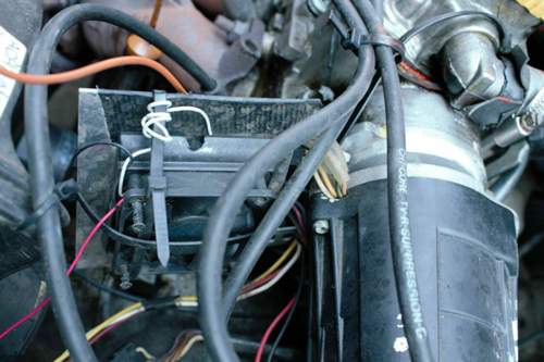

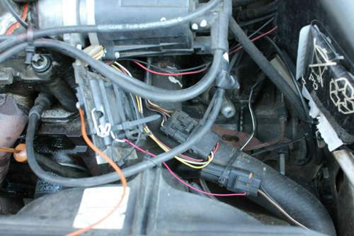

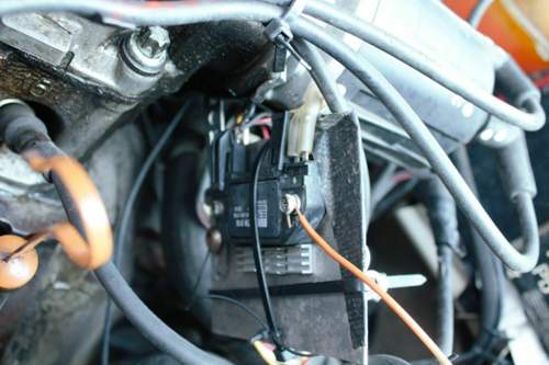

hier mein Umbau: https://www.motor-talk.de/.../zuendbox2-i209262302.html
ich glaube, in die Dose habe ich nicht gesägt. Das Kabel geht durch die ehemalige Zuleitungsöffnung.
Die Kühlkörper bekommt man im Elektro- oder Computermarkt, befestigt habe ich das Zündmodul und die Kühlkörper auf einer Aluplatte. In der finalen Version habe ich noch einen Lüfter aus einem Rechner draufgeschraubt. Ich glaube aber nicht, dass der wirklich notwendig ist.
Ich versuche heute mal noch ein paar Fotos zu machen.
@mannileinchen
hier die Fotos:
Zm1
Jetzt aber
Zm1
Zm2
Zm3
