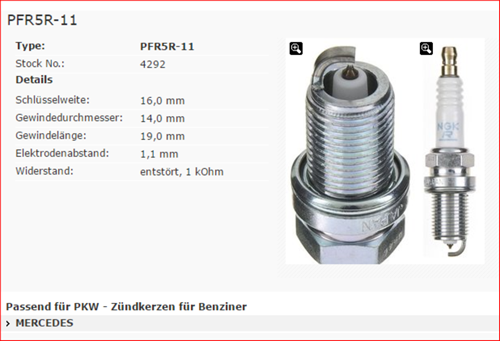

Du brauchst PFR5R-11 Kerzen.

Also wenn ich nach der MB Nummer Google, finde ich diese NGK Kerzen:
http://www.pkwteile.de/ngk/1042129
Ist nicht so teuer. Gut, für 16Stk. sinds 128€, aber immer noch keine 224. 😉
