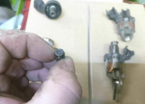

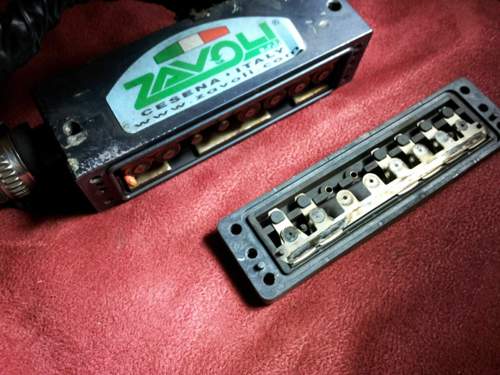

Ich habe hier gerade eine defekte Anlage. Es kommt die Motorleuchte und im Leerlauf schüttelt sich der Motor. Ich habe das Matrix XJ533.07 (5Ohm Spulen 67R010167 ) Rail zerlegt. Der Kunststoff um eine 2er Spule ist aufgeschmolzen, die Spule hochohmig, also defekt. Ob der Endstufentransistor im Steuergerät defekt ist (Kurzschluss)? Dann geht ein neues Rail sofort wieder kaputt... Ich habe leider nicht daran gedacht das zu messen. Das werde ich noch machen. Die Preise für die Matrixrails sind echt teuer! Es gibt aber auch nur das Spulengehäuse für ca. 70€. Dafür bekäme man auch fast 3 Hanainjektoren 😁. Sind die Injektorendstufen bei Zavoli AliseiN (AEB Steuergerät) häufiger defekt? Das schwarze Gehäuse sagt aus, dass die Spulen 5Ohm haben? Im silbernen sind 2,5Ohm. Die Bezeichnung ist die gleiche 🙄
Mit einem üblichen KME-Nevo/Diego Kabel (mit dem weißen Extrastecker) und passender Software konnte ich in die Anlage reinschauen, keine Fehlermeldung. Die grafische Oberfläche und die Diagnosemöglichkeiten sind grottig 🙁

So heute habe ich am Railstecker parallel zur durch gebrannten Spule, einen 100Ohm Widerstand gehängt und ebenso parallel ein Oszilloskop angeschlossen. Das Oszillogramm bei einer intakten Spule, sah so aus wie das Bild unten. Bei einer defekten Spule sieht man die im Diagramm beschriebene Abschaltrückwirkung nicht. Sind die Pulse überhaupt nicht zu sehen, ist die Endstufe des Steuergerätes defekt. Ist der Pegel 0 Volt hat der Endstufentransistor einen Kurzschluss, als Folge könnte die Spule kaputt gegangen sein, auch neue Injektoren, werden dadurch nach kurzer Zeit wieder defekt sein. Ist der Pegel nicht 0 Volt und man sieht auch keine Pulse, schaltet die Endstufe nicht, die Spule ist intakt. Ist bei dem Diagramm oben und unten vertauscht, hat man das Oszilloskop verkehrt herum angeschlossen (kein Problem).
Bei Benzin- und Gasinjektoren wird der Injektor wie folgt geöffnet:
Öffnungszeit: Mit vollem Strom wird der Injektorstößel geöffnet (Wird der Injektor dauerhaft so bestromt, wird die Spule heiß und brennt durch, außerdem verbraucht man zu viel Strom)
Offenhaltezeit: Mit einem PWM-Verhältnis kleiner 100% und ausreichend, damit der Injektorstößel nicht wieder zu fällt. Diese Zeit ist auch die Benzineinspritzzeit.
Abschaltrückwirkung: Der Strom wird abgeschaltet. Die Energie kommt wieder aus der Spule raus. Der Injektorstößel fällt wieder zu.
Einstellungen am Oszilloskop: Zeitbasis 2ms/DIV und Spannungsbereich 5V/DIV, Triggerquelle auf den angeschlossenen Kanal und Triggerlevel auf 6V, steigende Flanke, Erfassung: "Norm". Mit einem Multimeter kann man die Endstufe nicht 100% überprüfen.
Beispiele für Informationen dazu: Quellcode des Megasquirt Steuergerätes und KME-Nevo-DDF-Konfigurationsdatei (Injektorzeitangaben, je nach eingestelltem Injektortyp)
Fazit: Das Gassteuergerät scheint in Ordnung zu sein. Wir kaufen eine neue Spulenteil des Matrix-Rails.
Die Matrix-Rail-Ventilblättchen waren kaum verdreckt und waren in gutem Zustand.

Es gibt Neuigkeiten. Die Anlage ist repariert. Ich habe für 60€ + 10€ Versand den Magnetspulenteil für das Matrixrail aus Polen bestellt. Es ist zwar ein 4er statt ein 3er, aber das stört nicht. Was stört ist, dass der Ausgang für den Drucksensor nicht seitlich, sondern nach oben ist. Gott sei dank war genug Platz an der Stelle unter dem Luftfilterkasten. Komplett kostet ein Matrix Rail ca. 160€.
