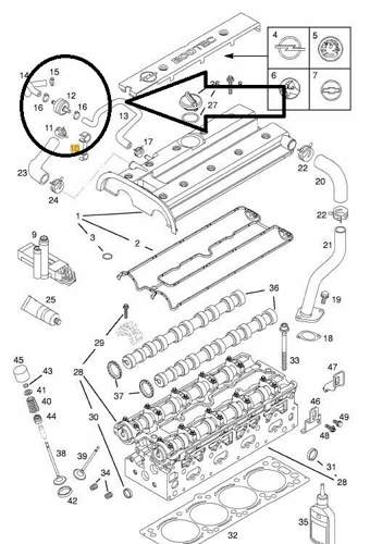

Gerade die KGE geht gerne kaputt und dann hast du Ladedruck im Kurbelgehäuse was dazu führen kann, das Öl durch den Lader drück.
Wie genau prüfe ich die KGE?
Hab mal ne Zeichnung mit angehängt...

Unbenannt
Habs dir im Bild eingekreist . Musst durchpusten . Ist ein Pfeil drauf und darf nur in die Richtung durchlässig sein . Vom Ventildeckel weg nämlich.

@It is Naoanto schrieb am 17. Juli 2018 um 11:22:14 Uhr:
muss dich nochmal um Rat fragen: Der Turbolader ist ok, minimales radiales Spiel (was ja ok ist) aber axial ist alles ok.
Habe daraufhin die KGE geprüft, indem ich den Schlauch am Ventildeckel abgemacht und durchgepustet habe. Den hinteren Schlauch an diesem Ventil habe ich drauf gelassen. Beim Durchpusten ein sehr hoher Widerstand zu spüren. Wenn man richtig presst geht schon ein kleines bisschen durch, aber nur sehr sehr wenig. Meine Frage daher:
- Muss der Durchfluss in Richtung vom Ventildeckel weg komplett frei sein, so als würde man z.B. durch einen Strohhalm pusten?
