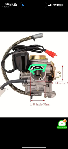

Ich habe einen Roller namens yiying yy50qt gekauft
Mit dem Problem das er sobald man Gas gibt ausgeht
Nach langer Recherche habe ich den Fehler teilweise gefunden
Und zwar habe ich auf dem Foto was gezeichnet ist
Etwas Papier reingetan
Und der Roller ging sehr gut voran
Berg runter 60-70KMH
Heute hatte ich das Problem das er sehr lahm war und der Berg garnicht mehr geschafft hatte
Ging auch zum Teil aus
Habe den Luftschlauch abgemacht und siehe da das Papier war nicht mehr da
Wo ist es denn jetzt hin?
Hab dann wieder ein Papier reingetan

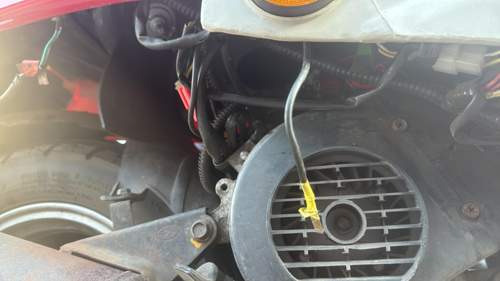

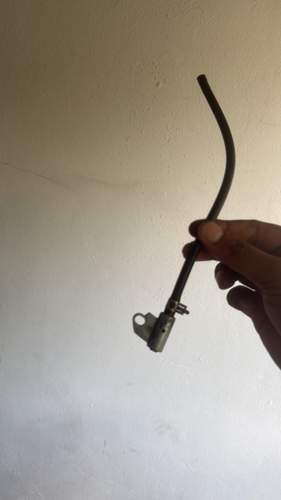

Aber nach dem ganzen Zusammenbau hatte ich einen losen Schlauch und ein loses Kabel das von Anlasser kommt
Wohin kommt das Kabel jetzt gesteckt oder wie auch immer und wo kommt der Schlauch hin
Sorry aber ich kenne mich wenig mit dem Roller aus und würde mich über eine nette Hilfe sehr freuen

Bei deinem Beitrag ist mit der markierte Bereich vom Vergaser aufgefallen.
Weißt du was er für eine Funktion diese Öffnung hat und was passiert wenn du mit leichter Druckluft dort rein gehst?

Ich habe die Zündkerze gewechselt Problem war immernoch da
Was ich aber übersehen habe im Großen und Ganzen das die Luftzufuhr vor dem luftfilterkasten der Schlauch hinter der Abdeckung war und somit wenig Luft bekommen hat
Roller fährt jetzt einwandfrei nur ist er beim Berg hochfahren sehr schwach immernoch also so schwach das er wirklich sogar ausgeht
Habe jetzt einen neuen Luftfilter und luftfilterkasten bestellt und hoffe das das Problem damit behoben ist
Melde mich nächste Woche sobald die Teile da sind
Falls ihr aber wisst woran das sonst noch liegen könnte immer her mit Ideen
Gewichte sind 4.5G drin die auch etwas rasseln ist das so normal? Oder eher schlecht
