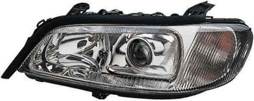

Hat jemand schon einmal XERAPOL ausprobiert, damit soll man Acrylglas und auch das Polycarbonat von Scheinwerfern, Kratzerfrei bekommen.
Das gibts unter www.acrylglasprofi.de
Gibts da Erfahrungsberichte?

Für das normale polieren reicht das anschleifen mit feinem Schleifpapier (Wasserschleifpapier ist optimal) bis der Scheinwerfer gleichmäßig hell ist.
Dann mit Kunststoffpolitur polieren, selbst Lackreinigung und Politur bringt schon super Ergebnisse.

Ja, ich habe die Teile nur ordentlich mit 320ger Wasserschleifpapier (bei extremer Vergilbung 220ger vorweg) unter leicht fließendem Wasser angeschliffen und anschließend mit simpler Lackpolitur und einer Lack-Schwabbelscheibe wieder auf Hochglanz bekommen.
Die sind dann wieder für Jahre fitt.

Also mittel getestet, anleitung befolgt, scheinwerfer am a....
Das Problem ist das die Scheinwerfer eine spezielle Beschichtung besitzen für unter anderem den UV schutz. Diese Beschichtung nimmt mit den Jahren ab.
Was im konkreten Fall bedeutet vorsichtige Politur von Hand OK, aber wehe man geht mit der Poliermaschine ans Werk. Je älter die Scheinwerfer desto größer das Risiko.
Ist die Beschichtung einmal unten vergilbt der Scheinwerfer in null komma nix und klar bekommt man ihn nicht mehr.
also das besagte mittel ist für unbeschichtetes Acryl (Segelflugzeugkabinen etc. ) geeignet, aber höchste vorsicht bei scheinwerfern.

Wenn du ihn anschleifst und mit Acryl-Klarlack lacierst, ist er doch auch wieder glatt und klar.
Und ! Er ist wieder UV geschützt.
