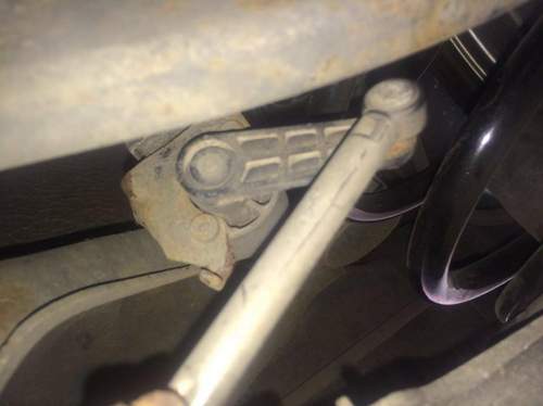

Jetzt mal zum Problem, nach dem umbau zickt das AFL etwas. Die AFL Lampe blinkt und meldet das der Niveausensor hinten nicht im Sollbereich ist. Habe dann einmal hinten die untere (Bodenseitig) Schraube los gemacht und das Gelenk etwas bewegt. Fehler war dann weg. Aber beim zusammenbauen und ablassen kam der Fehler wieder.
Jetzt die Frage: Kann mann den oberen Teil (den Sensorteil an welchem der Stecker hängt) etwas verschieben, sodass ich wieder in den Sollbereich komme und ich das Xenon kallebrieren kann?

Bei der Demontage wahrscheinlich den Hebel am Sensor übern Anschlag gezogen.
So wie es rot gekennzeichnet ist muß er stehen.

Der Sensor hat einen spitzeren Winkel (auf dein eingezeichnetes Dreieck bezogen).
Und hatte ihn wie gesagt am Gelenk einmal abgeschraubt und wenn ich ihn bewegt habe ist der Fehler in opcom auf nicht vorhanden gesprungen.
Kaum hab ich das Rad dran und den abgelassen ist der Fehler wieder da..
Deswegen dachte ich den Sensor etwas zu verschieben um den Winkel etwas stumpfer zu machen

Das der Winkel anders ist passt schon.
Auf dem Bild ist das Auto angehoben und Rad ab.
....lade doch bitte mal ein Bild hoch.
Das ist das beste Foto welches ich machen konnte. [Zustand: Auto abgesenkt, Reifen drauf]
Und bei dieser Stellung habe ich 5-9 Grad erreicht, unkallebrierbar momentan :/

Sieht irgendwie falsch montiert aus - oder guck ich schief 😁 ? Vergleich mal mit dem Bild im Link. Der Sensorarm sollte von der Feder weg zeigen.

Auf dem Bild scheint das etwas anders auszusehen. Würde aber nicht funktionieren weil das Gelenk zu lang dafür ist und an der Achse gegenecken würde.

Definitiv falsch!!!!!
....so muß das!
Dann klappt es auch beim kalibrieren.
Eindeutig Demontage/Montagefehler.

Könnte höchstens passiert sein als ich die Achse etwas runter gehebelt habe um die Feder heraus zu bekommen das er anders(falsch) in eine Position begeben hat.
Ich packe den Arm mal morgen auf die andere Seite und Berichte.

Genau so passiert das.
Schraube raus, Arm vorsichtig übern Anschlag drücken und Halter anschrauben.
