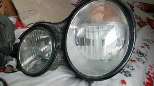

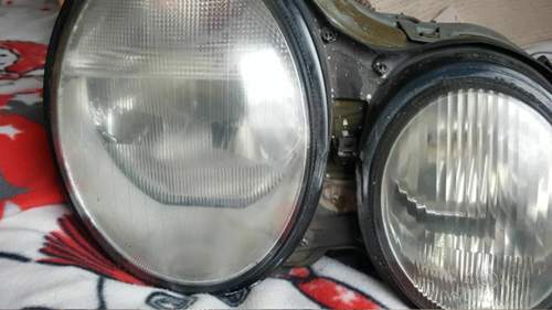

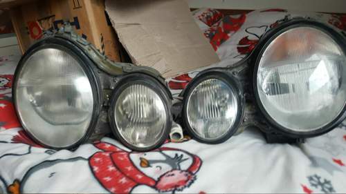

Ich habe xenonscheinwerfer für den vor mopf. Da ich leider nicht aufgepasst habe denn meiner ist ein Mopf. Hatte ich bei eBay Kleinanzeigen gekauft. Sind noch gut in Schuss. Für nen fuffi zusätzlich Versand schicke ich sie dir!
Die Bilder dazu!
