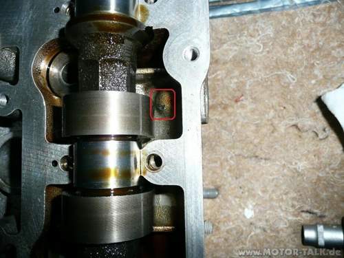

ist zwar keine Empfehlung aber ein wichtiger Tip. Wenn ihr den Kopf reparieren lasst könnt ich gleich radial zu den nocken Material vom ZK abtragen lassen. Entweder beim Motorheini auf ner Fräse oder selber mit Dremel.
Hintergrund: Ich habe neulich an einem x16xe Tuningwellen verbaut, welche man nicht 360°NW drehen konnte. Wir hatten die NW ursprünglich von Dohnke Eng. (Schrick-Produktion) Im übrigen benötigst du 2 StÜck da DOHC.

nein, er meint, dass die einzelnen Nocken nicht genug Freigang im Zylinderkopf haben können durch den größeren Hub der Sportnockenwellen. War bei meinem x16xel auch der Fall. Die neuen Wellen einfach ohne Hydros in den Kopf einlegen und von Hand drehen. Merkt man dann gleich, wenns irgendwo hakt, siehe Foto:
Welle

Nein ich meine nicht die Kanäle sondern das material von den Zk Wänden, radial zum Nocken. Unsere Wellen hatten etwas 10,5mm HuB bei Originalem Grundkreis. Die Nockenwelle konnte nicht durchgedreht werden. Die arbeit ist halb so wild. Man sollte nur unbedingt einen Staubsauger dazu nehmen und anschließend nochmal evtl Späne entfernen.

Und wieder etwas schlauer. Das mit dem Platz für die Nocken an sich wuste ich nicht. Dann ist jetzt auch klar was ihr meint. Ist in der Tat kein großer Akt.
