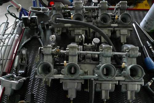

bei einer Z400J 10Tkm, Ez 81´, 43 Ps. Zündkerzen + Kabel neu, Kompression ,zwar mit einem altertümlichen Gerät getestet, aber müßte io sein, läuft rund, kein Ruckeln, Sägen o.Ä., spring ohne Probleme an, Vergaser
( TK 21P-2B) penibelst gereinigt und und eingestellt, totzdem steigt der Ölstand (Castrol 10W50) so etwa alle 150km um 1-2mm. Jetzt harre ich noch auf einen neuen Vergaserdichtsatz. Noch irgendwelche Ideen bevor ich den Vergaser wieder einbaue? Düsennadeln wären event. noch einen Blick wert aber bei rd 10Tkm?? Wie teste ich die?

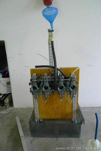

Die O-Ringe, Schwimmerkammerdichtung etc sind tatsächlich nicht mehr die besten, deswegen auch der neue Dichtsatz. Der Sitz der Schwimmernadel war anfänglich ziemlich undicht, der Benzinlevel stieg über die Maßen (incl Überlauf), daraufhin wurde der Schwimmerventilsitz bzw die Nadel etwas "behandelt", danach war die Sache so auf 5-15´ gut dicht (Testststand siehe pic, Benzinstand hier stimmt NICHT ), Level auf rd 3 mm unter Dichtkante. Hat aber alles nix geholfen. Zwischenzeitlich die Leerlaufluftregulierschraube radikal auf 3/4 statt 1 1/2 zurückgedreht -> da geh ich lieber zu Fuß..

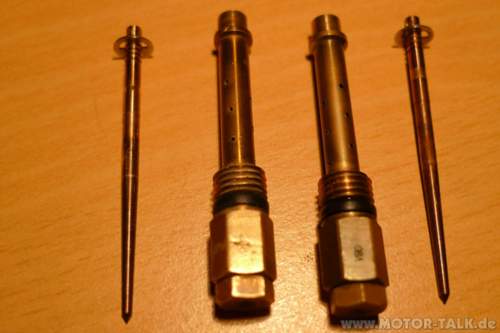

Neuer Dichtsatz kommt erst in den nächsten Tagen, wird also noch etwas dauern, werde natürlich weiter berichten. Im pic links Düsennadel u. Stock (Zyl 1) rechts von einem Baugleichen mit 27 Tkm. Schaun imho nicht so schlecht aus.

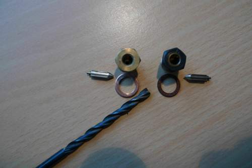

Schwimmernadelventil?? Haste nen Foto??
Links wieder das derzeit Verwendete."Behandelt" wurde der Dichtsitz mit dem/einem flachgeschliffenen Bohrer. Spanabtrag praktisch null, war eher ein reiben, machte den Sitz aber soweit gut dicht

Hat das Teil kein Gummi zum dichten? Die Metallspitze auf einen Metallsitz wird doch niemals dicht werden. In meiner Onlinesuche habe ich scheinbar welche ohne Gummi, aber auch welche mit Gummispitze gesehen... Na mal abwarten bis der Dichtsatz da ist...
Nö, leider keine gummierte Spitze, wäre mir auch lieber. Auch die Neuen nicht. Repsatz

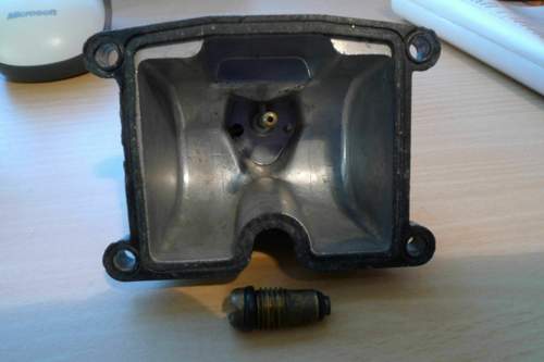

Wo kommt der kleine O-Ring rein?

Witzigerweise (na ja) stieg der Benzinstand aufm Prüfstand mit den neuen Dichtungen abwechselnd bei Vergaser 1 -> nachjustiert, dann wieder bei Verg. 3 -> wieder nachjustiert usw. Also bei der Arbeit braucht man Nerven wie ein Stierkämpfer und eine Gemütslage wie ein buddhistischer Mönch...
Zwischenzeitlich wurde "zur Sicherheit" der Benzinlevel in den Schwimmerkammern tiefer eingestellt, Fahrzeug lief aber nicht zufriedenstellend.... der x-malige Ein/Ausbau des Vergasers wird mir hoffentlich vorm jüngsten Gericht angerechnet 🙄

Nein, wird vorher montiert. Im Bild die Schwimmerkammer des alten, zugekauften Vergasers. Der kleine O Ring dichtet die Ablassöffnung am Boden der Schwimmerkammer (zum vollständigen Entleeren), der größere
die seitliche Öffnung zum Schraubenkopf hin zb wenn das Ventil beim Testen des Benzinstandes längere Zeit geöffent bleibt. Der originale O-Ring ist zwar deutlich größer als der aus dem Dichtsatz, aber auch der kleinere dichtet, so...
Die Schwimmerkammer ist über den Überlauf übrigens ständig belüftet.
