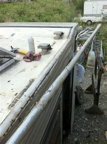

wir haben einen Dethleffs Wohnwagen, 25 Jahre alt. Wir haben ihn vor 5 Jahren gekauft. War gut erhalten, hat zwar die eine oder andere Macke, für so einen Senior aber sehr akzeptabel. Der Tüv ist jedes Mal begeistert, Fahrwerk und Gas sind tip top.
Das Kinderbett ist für unsere zwei Jungs mittlerweile mit 1,20 zu eng. Deshalb wollten wir uns einen anderen Wohnwagen kaufen.

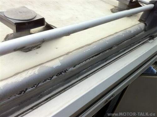

Leider ist das Dach etwas undicht. Das kann eigentlich nur eine Stelle sein an der die umlaufende Leiste aneinanderstoßen. So kann man das Teil guten Gewissens nicht verkaufen. Wir haben hier einen recht flexiblen Reparaturbetrieb, der telefonisch als Preisrahmen ab 500€ ansetzte. Auch wenn er am unteren Ende blieb, wäre das wohl zu viel, in Anbetracht, was der Wohnwagen noch Wert ist.
Deshalb würde ich das gerne selber versuchen zu reparieren. Dann würde ich ihn auch noch ein Jahr behalten und dann versuchen zu verkaufen. Man sagte mir, die umlaufende Aluleiste müsste ab, dann die Dichtmasse drauf und die Aluleiste wieder dran. Wäre viel Arbeit, aber könnte man machen.
Hat jemand so was schon mal gemacht und kann mir sagen worauf ich achten sollte?
Schon jetzt vielen Dank!

Hey das sollte kein Problem sein wenn du nicht gerade 2 linke Hände hast.
Ich musste das auch bei meinem Camper machen!
Wichtig ist einen guten Kleber/ Dichtstoff zu verwenden kein Baumarkt billig Silikon!

Besonders musst du darauf achten das beim Lösen der Alu schiene nichts Verbogen wird! Sonst bekommst du sie nie wider genau Montiert!
Desweiteren ist darauf zu achten das die Alu schiene nicht den ganzen aufbau zusammen hält wie es bei mir der fall war, wenn doch vorher gut abstützen!

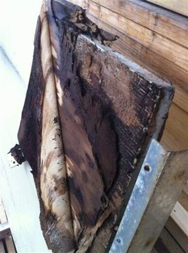

Ach ja und wenn er aus Holz ist, würde ich mal ganzgenau hinschauen, nicht das du dan später sowas findest wie auf bild 3.
Viel Erfolg wünsche ich!

Alu-schiene
Alu-schiene-lose
Morsch
Kleiner Tip Sikaflex hat am Wohnwagenaufbau nichts zu suchen nur für den Boden nehmen
Im Bereich von Fenstern,Kederleisten wird mit mit Butyl-Dichtband oder Dekalin gearbeitet mit Sikaflex tust du dir keinen Gefallen
hier ist ein link wie ein Wasserschaden richtig repariert wird lese dir mal alles durch und du verstehst mich http://www.wohnwagen.net/.../...hobby-classic-420-tm-bj-91-t44480.html

Moin,
wichtig ist, das die Dichtmasse "dauerelastisch" bleibt.
Falls sie aushärtet, würde bei der ersten Fahrt alles aufbrechen.
Auch muss die undichte Stelle vorher lokalisiert werden,
denn es kann überall eindringen und an anderer Stelle eine feuchte Stelle entstehen.
Beliebt sind auch Dachluken, Kamine oder Lüfterpilze

Bevor ich die Schiene an der Dachkante löse, würde ich erst versuchen, mit guter Dichtmasse von außen abzudichten. Wenn man mit der Schiene anfängt, ist das schon eine größere OP und wenn man erstmal anfängt zu kratzen ... . Die Gefahr irgendetwas zu verbieben wäre mir zu groß. Bei mir war übrigens die Dachluke undicht und dort half nur Ausbau, alte Dichtmasse runter und neue Sika-flex 521 drauf.

ich würde es mir einmal an einem Ende vorsichtig anschauen. Denn bei meinem Sterckeman ist unter dem Aluprofil noch ein Gummi der wiederum auf der Dichtmasse liegt. Um ordentlich Abzudichten muss der Gummi auch weg. Und am Gummi klebt dann jede Menge Dichtmasse. Das Reinigen des Gummis war die meiste Arbeit. mfg
[Von Motor-Talk aus dem Thema 'Wohnwagen Undichtigkeit Dach reparieren' überführt.]
Moin ,
das Gummi bekommst eigendlich neu gekauft .
Hat dann den Vorteil , das du die Schrauben leicht versetzt neu setzen kannst .
Und nicht zu wenig Dichtmasse besorgen , da geheen schon ein paar Kartuschen rein .
